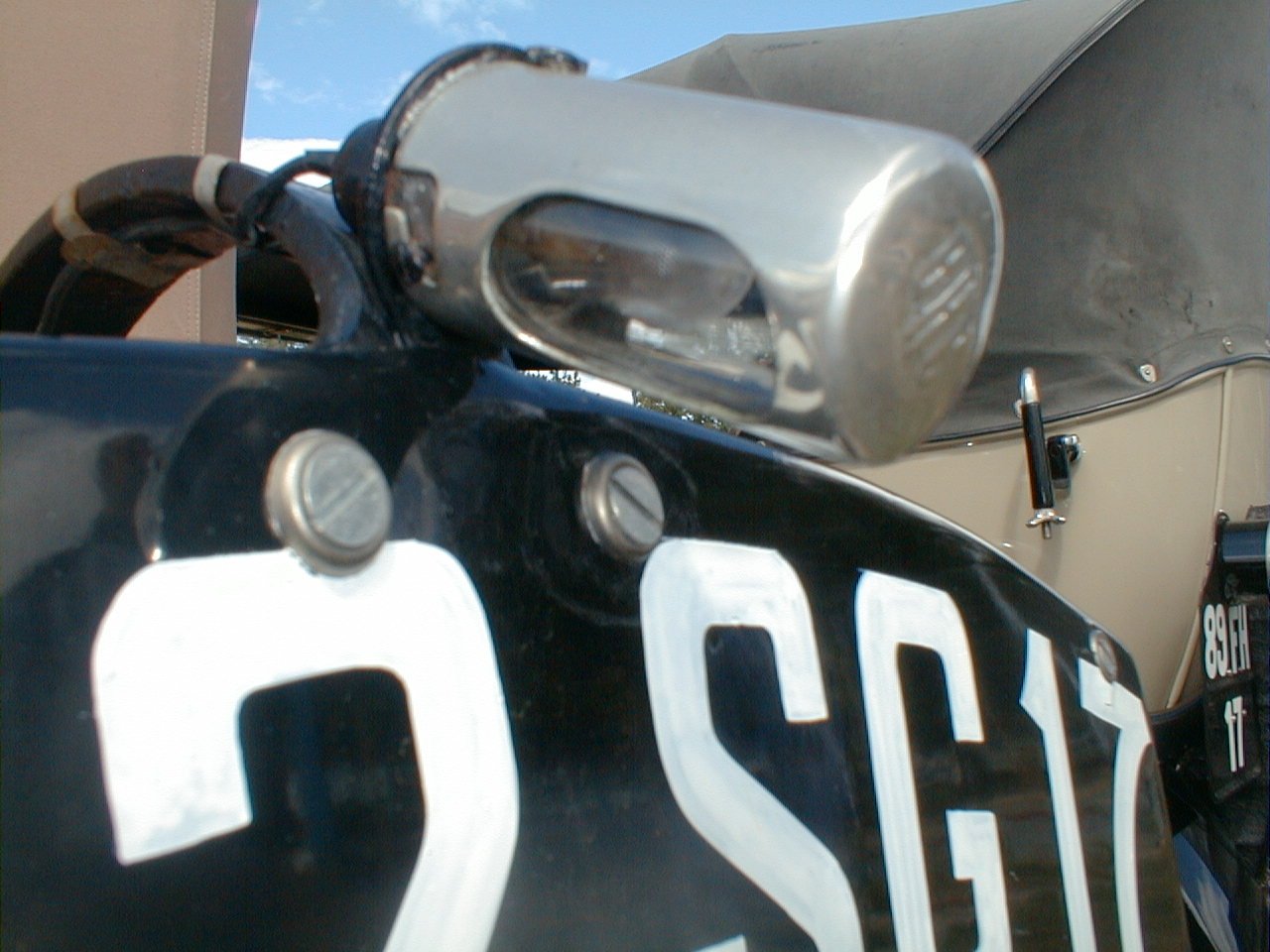

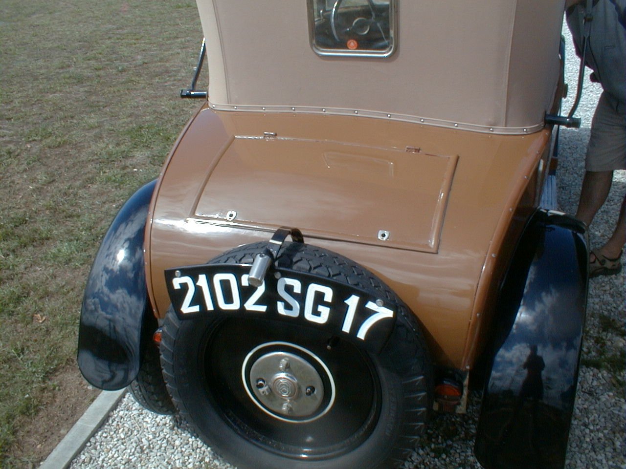

- Messages : 3311
Re: B2 Cabriolet
Merci de nous faire partager tes travaux sur la restauration de cette carrosserie peu courante.
Bon courage pour ce gros chantier.
Je vais essayer de te trouver ce que j'ai en stock sur le sujet

merci schum22.
super pour les photos. c'est justement la voiture de jean paul N. C'est avec lui que je m 'entretiens en ce moment.
il m'a dit qu'elle était d'origine, à la fin du confinement je compte bien lui rendre visite.
a plus.
a plus.
- Messages : 3311
Re: B2 Cabriolet
Les photos ont été prises sur les 3 dernières éditions d'Eurocitro au Mans.
