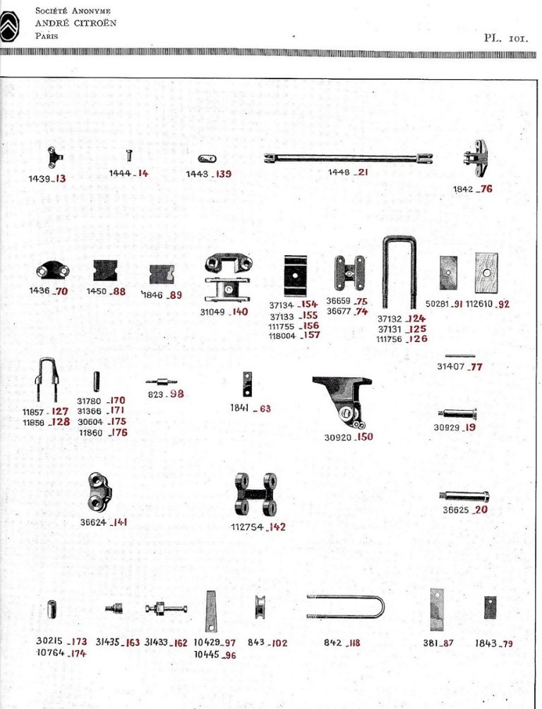

J'ai trouvé sur le forum différentes infos parlant des cales de ressort sur nos anciennes mais j'ouvre celui là pour essayer de regrouper les infos dans un seul post.
Les références que je donne sortent du catalogue des pièces détachées modèles 1919-1928
1°) Entre ressort Av et essieu avant :
Réf 1846 = 1 cale fibre (dim 50x45) avec 2 encoches
Réf 1450 = Est-ce qu'il y a 1 ou 2 cales laiton (dim 50x45) avec 2 encoches ?
2°) Entre ressort Av et châssis
Réf 1844 = 1 cale fibre (dim 130x50) appelée "Supérieure de ressort AV"
3°) Entre ressort arrière et main de ressort châssis
Réf 1845 = 2 cales fibre (dim 145x50) appelée "Inférieure et supérieure de main de ressort AR"
Mais je trouve aussi dans le catalogue une cale fibre réf 1843 entre boulons de côté de fixation des ressorts AV et AR (dim 50x19).
Quelle est cette cale ?
Est-ce qu'elle serait entre la bride et le ressort ?
Mais alors comment tient-elle, elle n'a pas de trou ?

La cale 1843 possède bien un trou, voir PL 101 et PL 102
Momo
