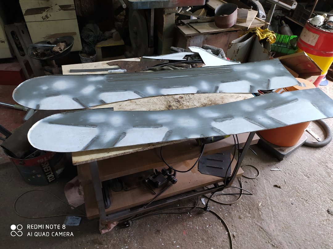

mes pneus sont des Michelin double rivet 13x45 en attendant j'ai commencé mes ailes arrière mais je n'ai pas trouvé de tôle de 1.5mm pour faire les bordures, je vais encore chercher mais j'ai peu d'espoir
Messages : 3237
Re: citroën B2 puzzle
C'est pas facile de recréer de toutes parts les ailes.
Je vois que tu as pu faire des gabarits.

oui je l'ai pris sur la seule que j'ai qui est toute déformée et coupée , pas trouvé de 1.5 j'essaie avec du 2mm mais c'est très dur à travailler pour le galbe je travaille par tatonement mon modèle est trop abîmé , ça va m'occuper un moment

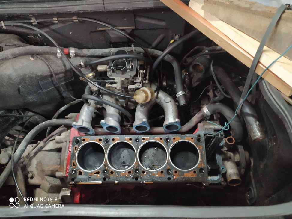

pas de souci mais en ce moment je finis de remonter la culasse de ma Marta Muréna 2.2lou 'ai changé les joints de queue de soupapes après je 'y remet

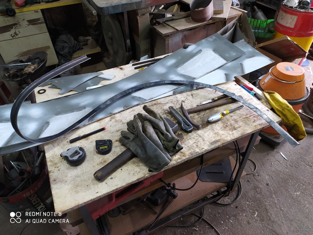

voici comment je fais la bordure ;
pliage à l'étau
ajustage de la courbe sur la tôle puis cintrage de la courbure à chaud au chalumeaudans l'étau
fliper

Super, c'est le genre de chose qui est intéressant de trouver sur un forum. C'est un peu de technique pour faire ou refaire.
