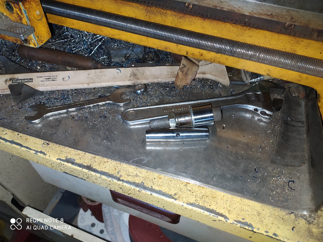

le déconfinement arrivant j'ai fabriqué mon outil d'emboutissage pour le marchepieds

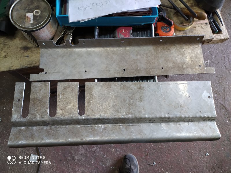

enfin j'ai ma tôle d'alu et j'ai pu commencer mes marchepieds le premier s'est cisaillé ,j'ai donc repris la forme avec plus de jeu et c'est tout bon, mais pas fini

il faut bien tout tracer car les cannelures sont plus larges devant que derrière et prévoir un retrait du à l'emboutissage

le marchepied est fini et le l'ai posé pour essai il fait 20cm à l’arrière et 22cm à l'avant par contre à gauche celui d'origine n'a pas de tôle en bout coté aile avant j'en avais 2 gauche et pour les 2 c'est pareil pas de tôle

j'ai fini ce matin le marchepied gauche

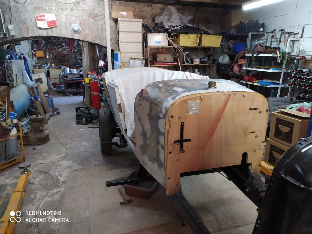

j'ai fini les deux demies barres,je ferais le filetage quand j'aurais mes ailes
j'ai aussi fait mes tôles de plancher, reste à tout nettoyer
je commence le masticage de la caisse pour la peinture

je fais ce que je peux en attendant les pièces qui me manquent encore et la carrosserie est un élément important qui est assez chronopmhage, donc se sera une bonne étape de franchie une fois la peinture faite

oui David quand je revois les photos prises à l'achat ; je commence à a apercevoir le bout du tunnel , hier j'ai préparé les portes et tous les éléments du capot je vais voir si je peux passer l’apprêt au jour d’huis ,j'ai encore le ailes arrière à préparer
