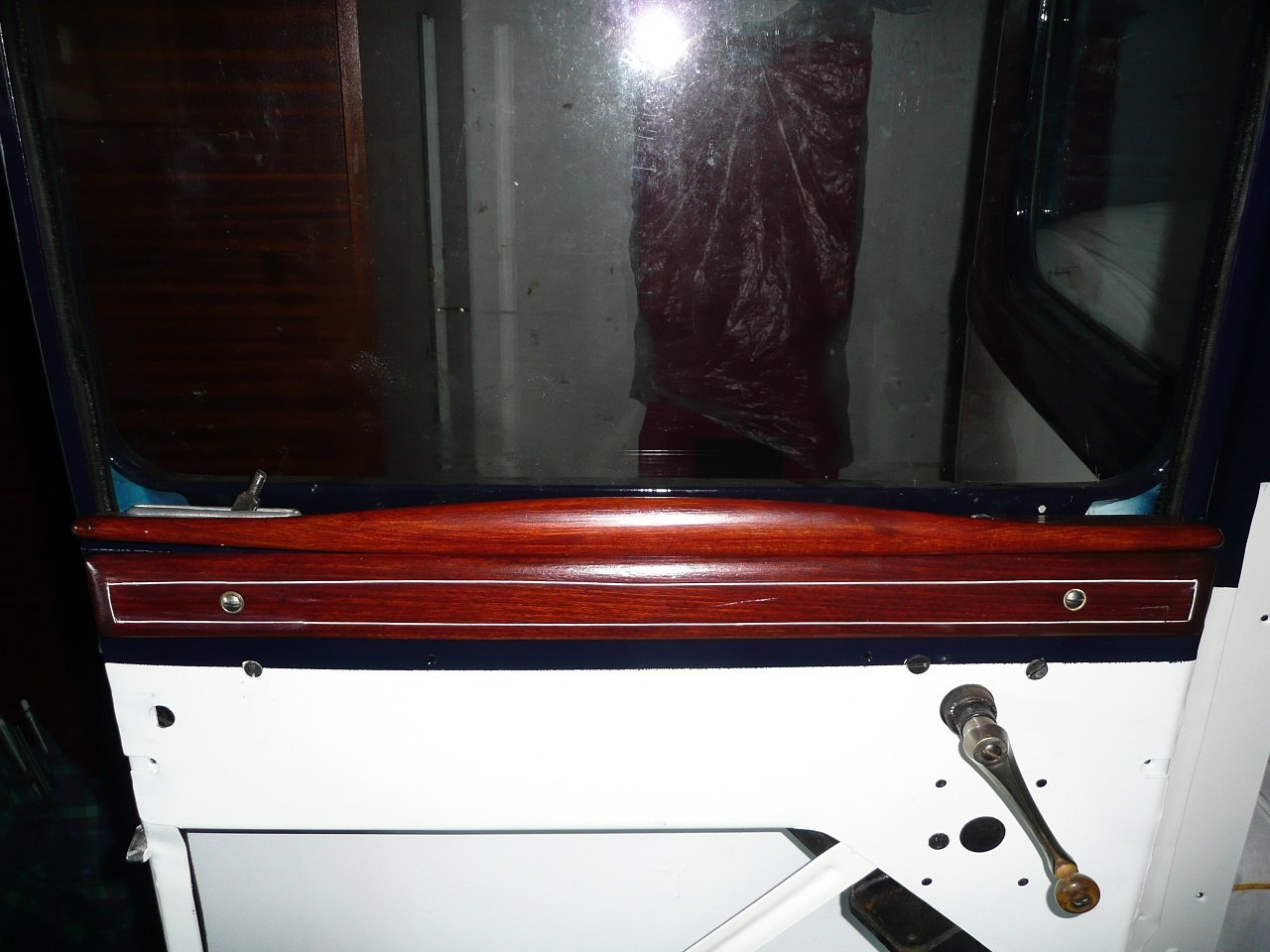

voici comment j'ai fait mes liserets ,
et pour la boiserie après les liserets j'ai mis une couche de verni incolore ...

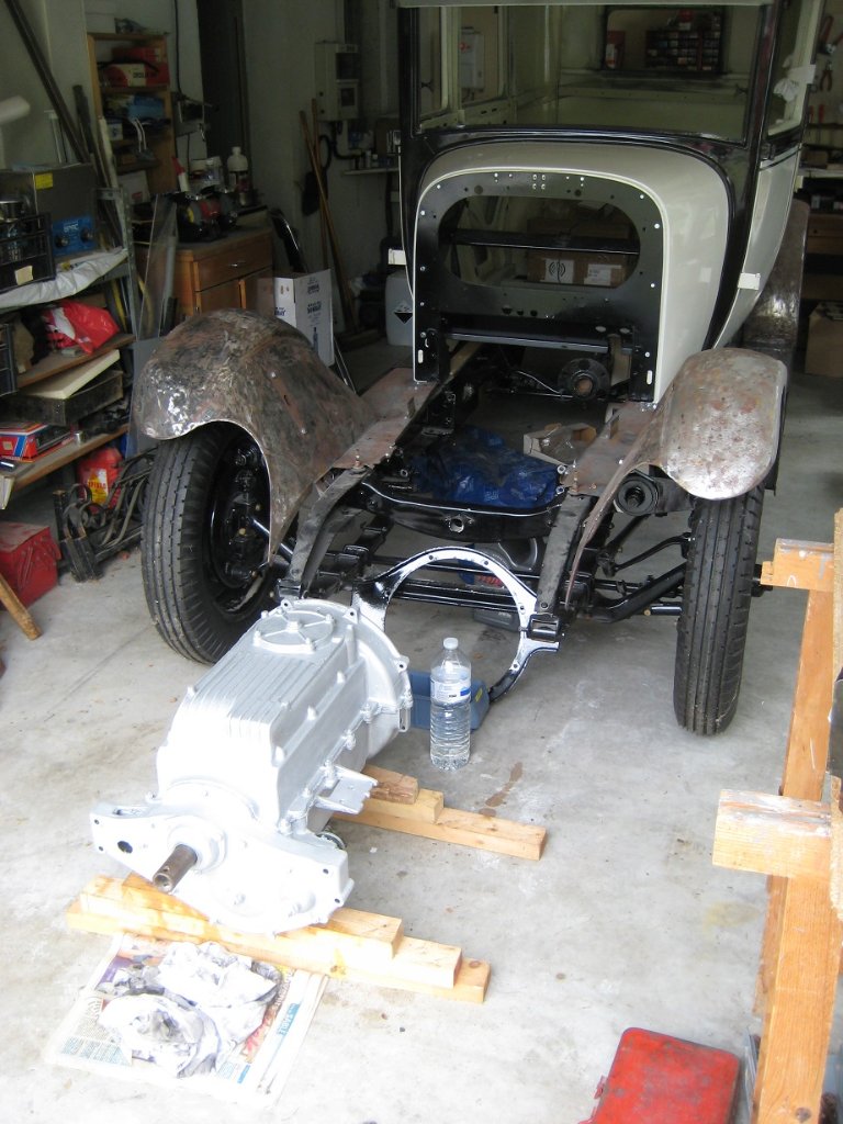

Quelques nouvelles de la restauration de ma B14 G berline.
Le confinement a eu au moins cela de positif c'est que j'ai eu un peu de temps à consacrer à ce que mon épouse appelle "ma maîtresse".
Remontage des mécanismes de porte, vitres, ...
Remise en état des joints du servofrein.
Remontage en cours du moteur après une vérification des jeux, réfection complète de l'étanchéité moteur et remontage dans le châssis.
Remontage de la boite et enfin aujourd'hui repose du plancher restauré.
Quelques photos illustrant ces étapes. La suite dans quelques temps ...
