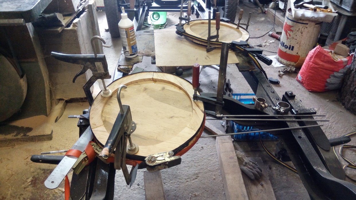

découper deux plateaux rond de la taille ou un peu plus grand que le volant , aprés traçage j'ai découpé de segments de cercle du tiers de la circonférence du volant dans des planchettes de cyprès de 1cm d'épaisseur env (bien d'autres bois sont possibles)

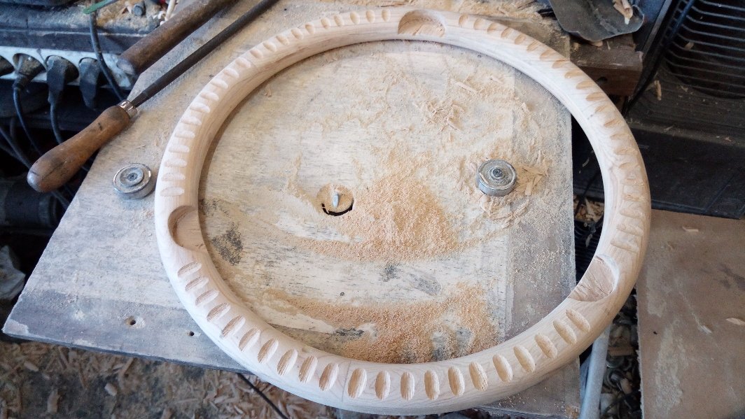

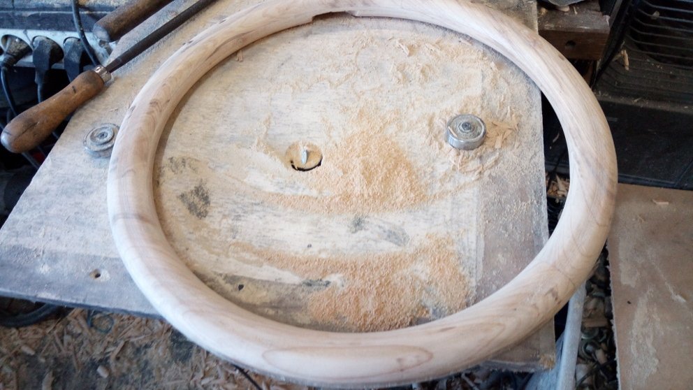

collage des segments entre eux après sanglage circonférentiel sur mes plateaux afin d'avoir un coté plan , vu que je travaille au rabot il peut y avoir des petites différences de niveau , une fois les trois disques de bois sec un coup de rabot o de ponçage pour faire plat et collage des trois segments entre eux après tierçage , on a maintenant un beau disque que j'ai arrondi à la défonceuse fixée sur un plateau avec deux roulements pour guider mon disque (volant) ,une fois arrondi j'ai repéré l'emplacement des branches et fait mes cannelures à la râpe queue de rat
Messages : 254
10HP car : B2 torpédo luxe
Re: refaire le bois d'un volant
Message par peseux »
vola reste à fixer les branches , boucher le derrière sur la fixation des branches et 3 ou4 couches de vernis en poçant entre chaque couche

la défonceuse avec une frais maison
