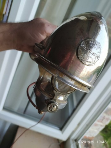

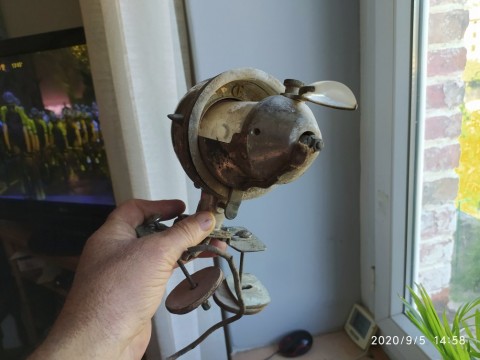

acheté sur un vide grenier samedi ,un phare borlamp bel accessoire d"éoque
qui connait ce modèle?
Messages : 254
10HP car : B2 torpédo luxe
Re: citroën B2 puzzle
Message par peseux »
explication phare
Messages : 3293
J'ai repris tes messages avec d'autres copies d'écrans.
Pour moi c'est juste ce qu'on appelle aujourd'hui un feu de croisement et qui n'existait pas de série à l'époque.
Mais je pense qu'il est quand même antérieur à ta voiture.

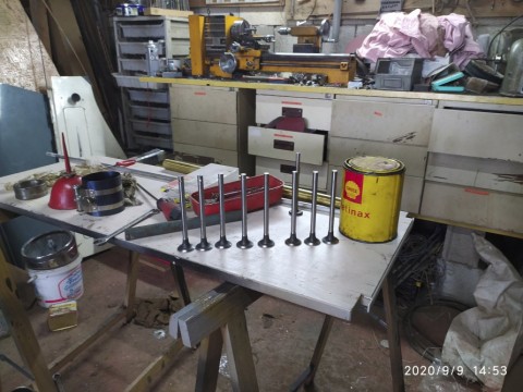

j'ai reçu les soupapes de mon ami Alain : recoupées de 4cm la tête diminuée de 4mm avec un angle de 45° puis percées au forêt Hss tout c'est bien passé ; j’attende maintenant l'alésoir de 9 mm pour finir

Messages : 232
Localisation : Orne
Tu as de la chance pour tes soupapes car je viens d'en refaire pour une super-culasse desprez et les miennes étaient un peu plus dures.
Il fallait que je fasse un filetage M8 au pas de 1 puis que je les perces.
Pour le filetage au tour cela s'est fait correctement mais pour les perçages c'était plus compliqué.
Les foret HSS ne mordaient pas donc j'ai attaqué avec des forets en carbure monobloc et la j'en ai cassé 2 donc finalement j'ai acheté des forets à plaquette carbure brasée (et oui cela existe pour du 2mm) c'est un peu comme les forets à béton mais ils sont faits pour l'acier. L'avantage c'est la souplesse de l'HSS pour le corps et la dureté du carbure pour la coupe.

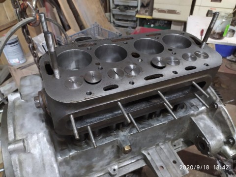

guides de soupapes alésés, soupapes rodées et poussoirs repris et posés reste le ressorts à monter et le jeu à régler

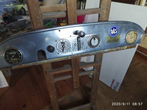

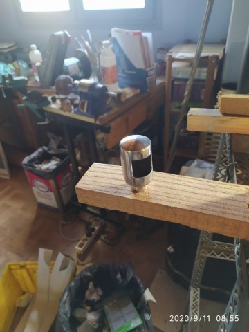

j'ai aussi fabriqué la cloche de mon éclaireur de tableau de bord en inox soudé au tig (il faut bien que je m’entraîne) et repris à la brasure d'argent puis poli
Messages : 393
Localisation : Gard
Message par bergogliv »
belle dextérité chapeau
