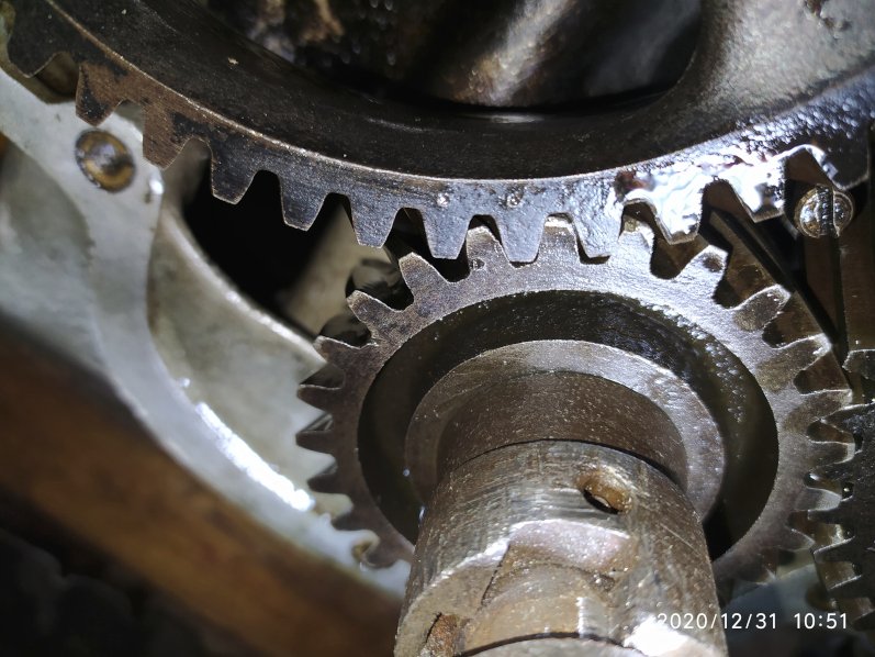

bonjour, tu es certain du bon calage de la distribution?
certains moteurs qui ont beaucoup vécus offrent de nombreux repères sur le pignon de distri, et nous mettent en erreur.
bien vérifier au point mort haut, le basculement des soupapes!
peut etre tout simplement pas le bon point mort haut, changer l'ordre des fils de magneto

Effectivement le calage de la distribution est une bonne piste, et aussi l'allumage sur le bon cylindre.
Mais je pense aussi à une magnéto qui ne donne pas assez.
Tu peux tester avec une bidouille sur une vieille magnéto ou avec un renvoi d'angle ?
Tu as bien de la compression sur tes 4 cylindres ?

j'ai réouvert pour vérifier le calage il est ok , basculement des soupapes ok compression sur les 4 cylindres ok, je me suis aperçu qu'on voyait le piston par le trou de bougie j'ai donc recalé la magnéto juste avant le point mort haut je referait un essai demain
