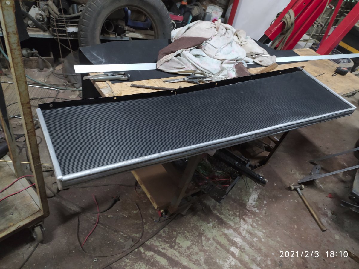

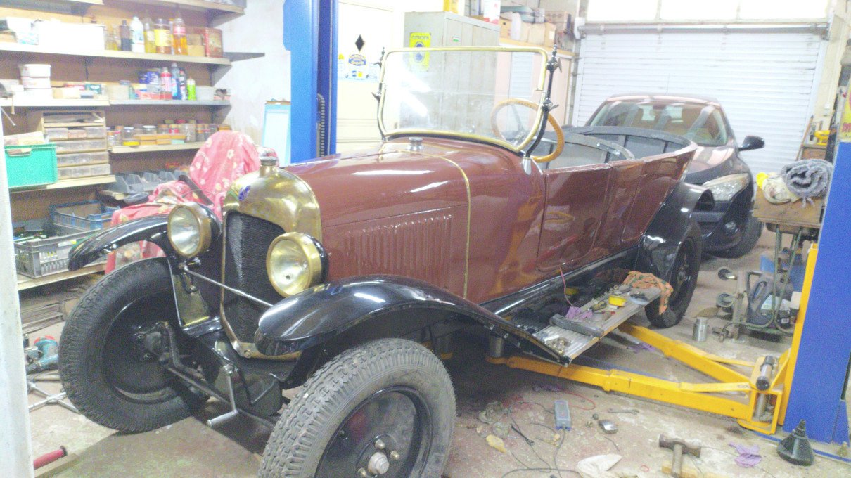

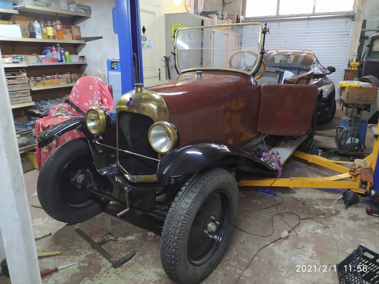

les durites étant arrivées j’ai pu brancher mon radiateur ..en fait je l'ai monté et démonté 7 ou8 fois avant d'arriver à colmater toues les petites fuite et suintements ..enfin c'est étanche repeint et monté avec sa calandre
j'ai aussi remonté la tôle avant et le capot mais bien sur mes attaches oda ne sont pas les bonnes j'ai le petit modèle et il me faut le gros
encore des pièces à trouver

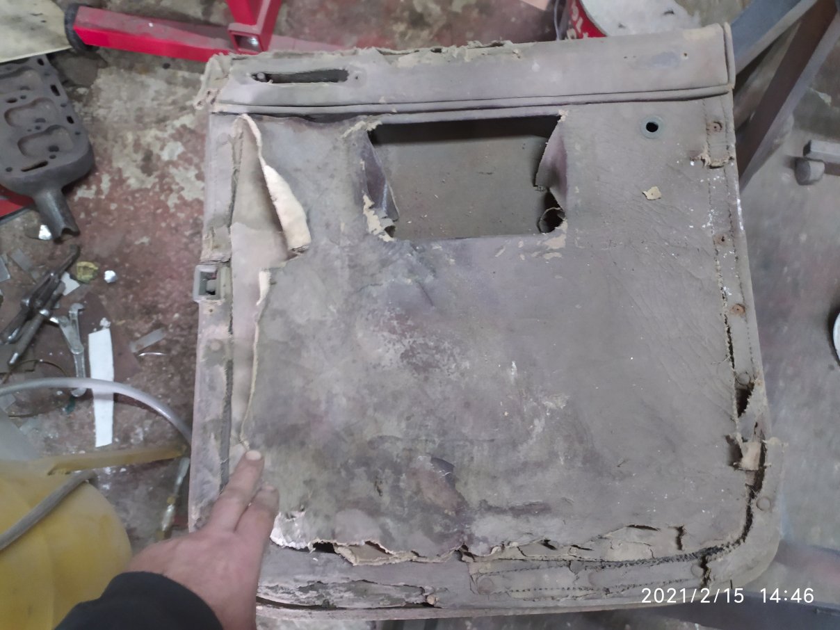

Tu fais ta sellerie toi-même?

OK, beau travail d'équipe alors.

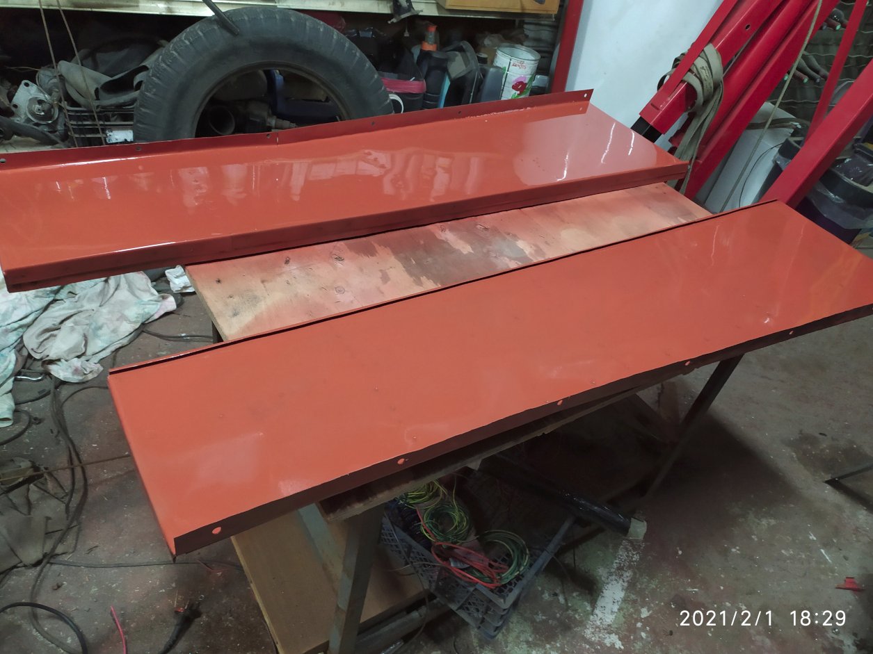

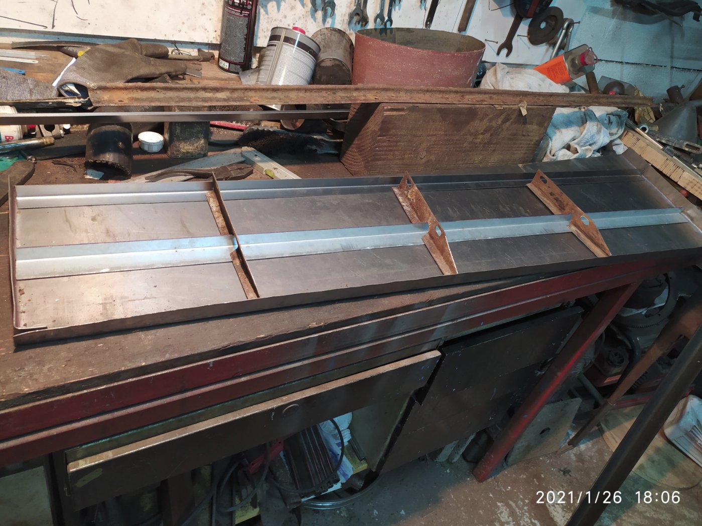

bientôt ,en ce moment je refais les marchepieds de la C4

j'ai reçu mes attaches oda mais elles n'ouvrent pas assez ou mon capot est trop court, il manque env 3cm pour aller jusqu'en bas et le verrouillage est au niveau haut de l'axe des attaches, en poussant j'arrive à crocheter d'un côté mais je n'arrive plus à ouvrir après ,jeudi après midi je les rallongerais

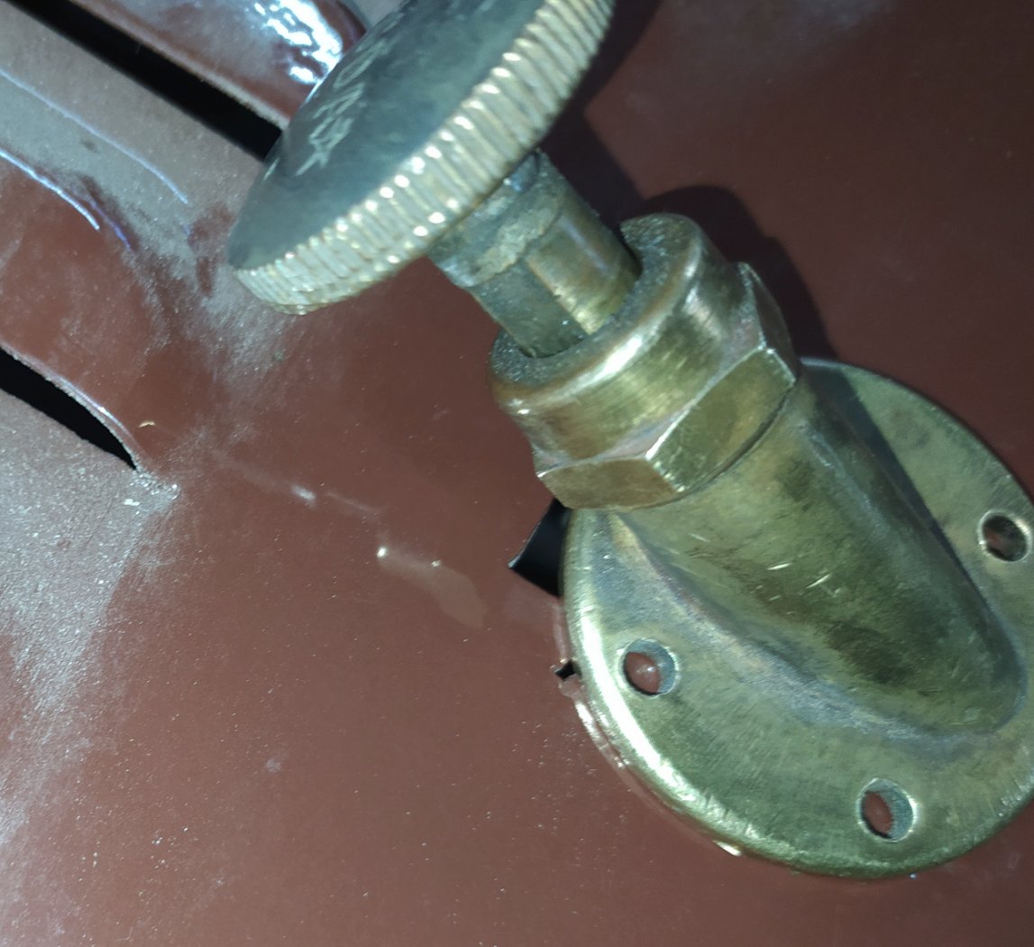

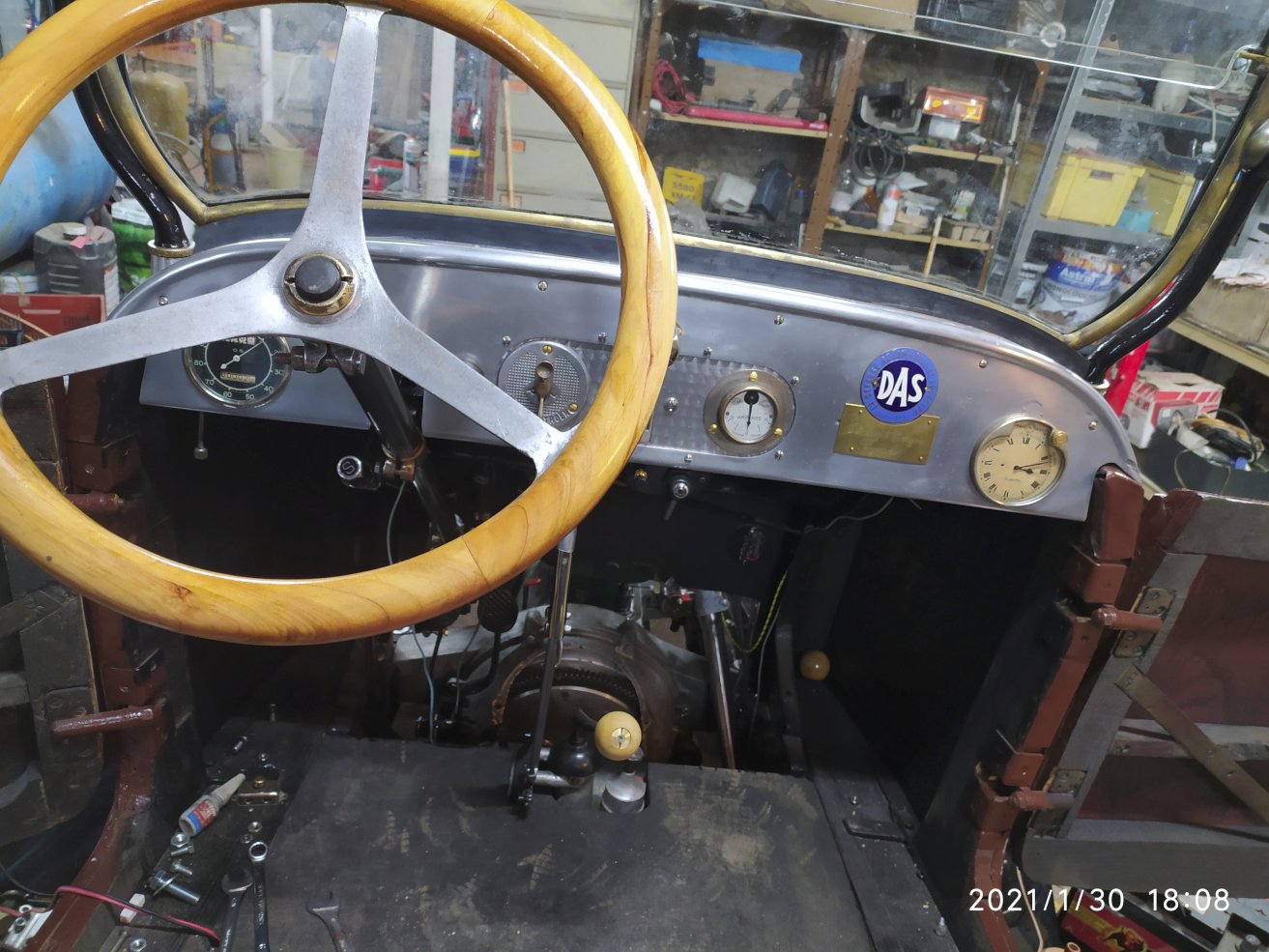

sinon j'ai monté mon allumage avec une bobine 6v et placé l’interrupteur de contact et la tirette de starter

j'ai rallongé mes attaches capot, ça ferme maintenant mais les volets du bas ne plaquent pas contre le radiateur il va falloir trouver une solution, je vais peut être devoir démonter les ailes , radiateur tôle avant et tôles de jonction des ailes ce qui veut dire aussi le boitier de direction ...je vais essayer de trouver plus simple

Est tu certain d'avoir le bon capot qui correspond à ton radiateur et ton auvent?
- Messages : 254
- 10HP car : B2 torpédo luxe
Re: citroën B2 puzzle
je ne sais pas il correspond en longueur met en fauteur il arrive en bas du radiateur mais laisse quand même un espace mais bon.. ja'i démonté et repris la tôle intermédiaire et maintenant il ferme correctement
J'aime beaucoup la "patine" de ta voiture.
La calandre, les phares et les joncs sans nickelage. Ca lui donne beaucoup de charme.
Sacré travail.

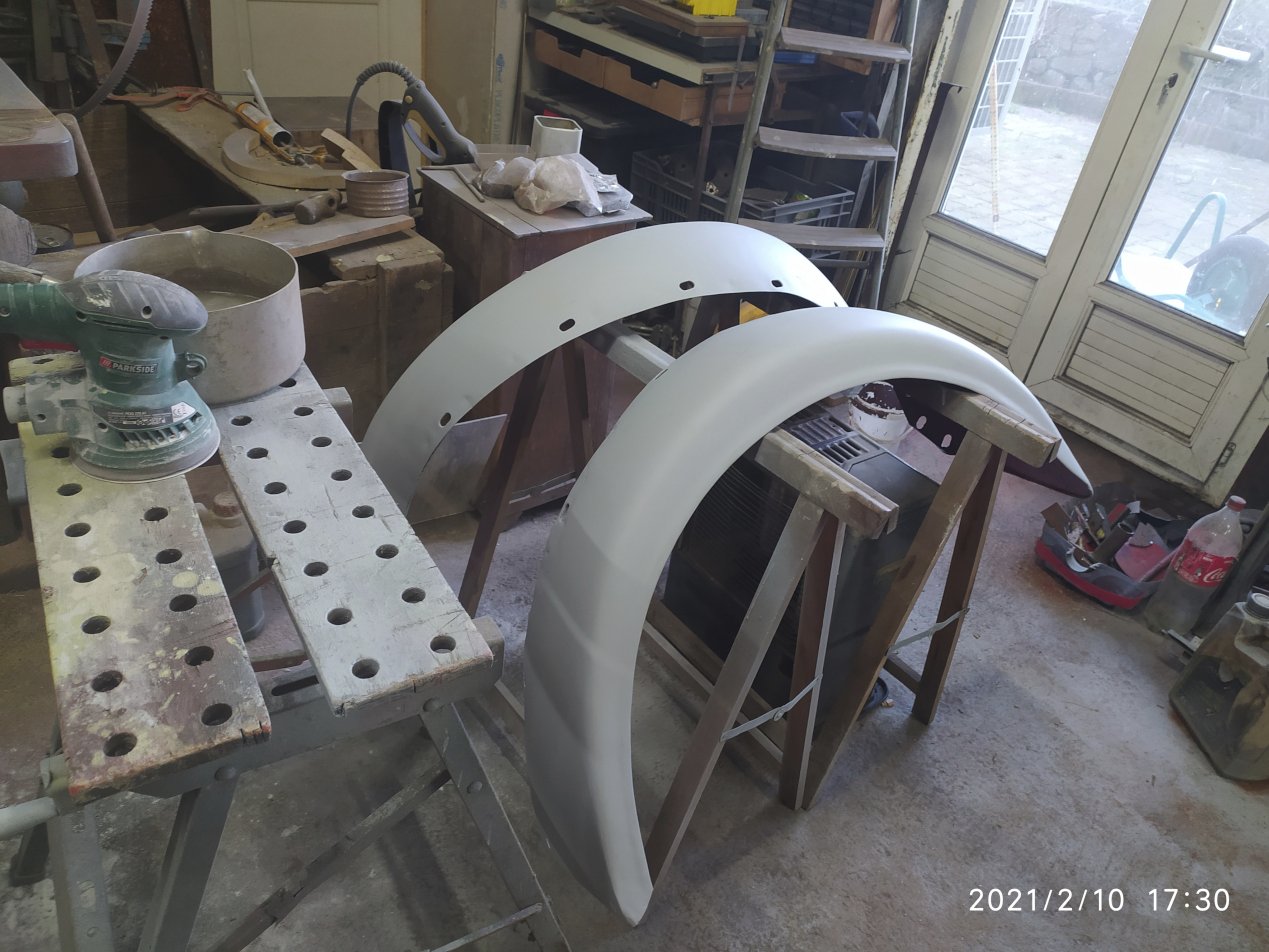

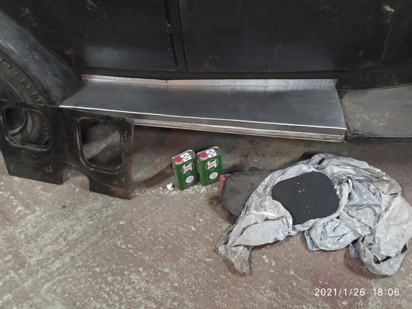

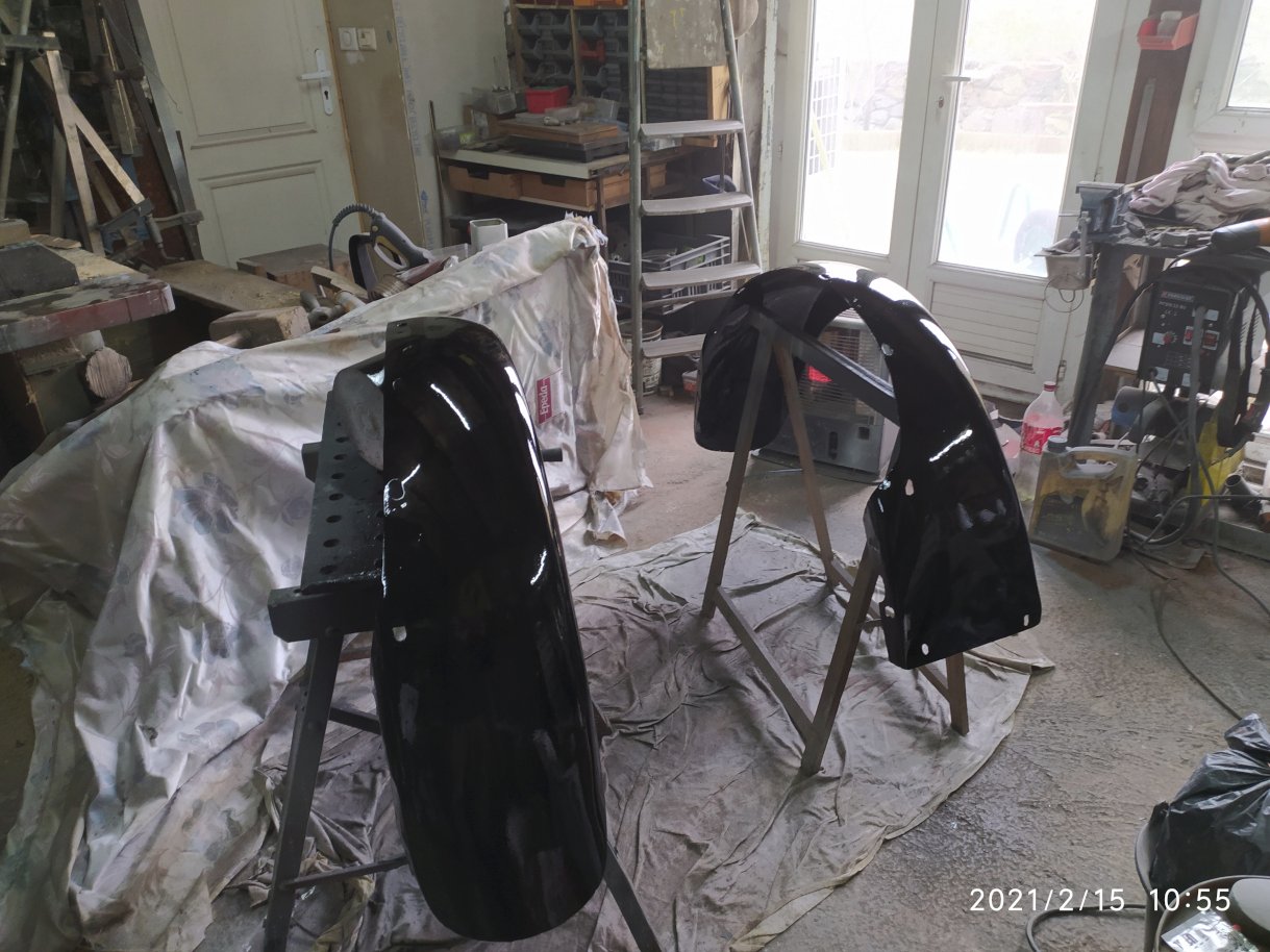

les ailes de la C4 sont finies ,j'en ai profité pour refaire les cuvelages de phare qui gardaient quelque marques et la tôle de siège
cet après midi je suis allé chercher une plaque de médium fin pour commencer 'habillage , j'ai un modèle pour les portes

pour la peinture de l'aile (et la carrosserie en général), j'ai plusieurs questions:
dans l'ordre...
-avez-vous fait des réparations MIG?
-avez vous mis un aprêt anti rouille sur la tole nue?
-quel mastic avez-vous utilisé?
-à quel grain avez vous ponçer sec/mouillé?
-avez-vous passer un aprêt garnissant et ou aprêt finition et ponçages correspondants?
-nombre de couches de peinture?
et avez-vous une cabine de peinture?
Je viens d'acheter un pistolet de peinture (https://netcoatings.shop/fr/collections ... 4918887556) 50% moins cher en Italie
et je ne vais pas tarder à commencer le travail
Vincent
