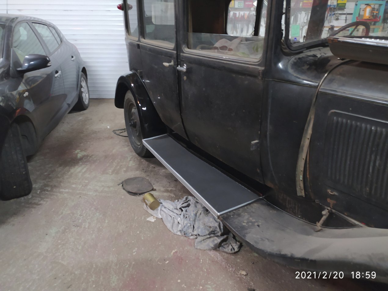

ailes et marche pieds remontés
je peux maintenant faire tranquillement ma sellerie avec Évelyne ma couturière attitrée

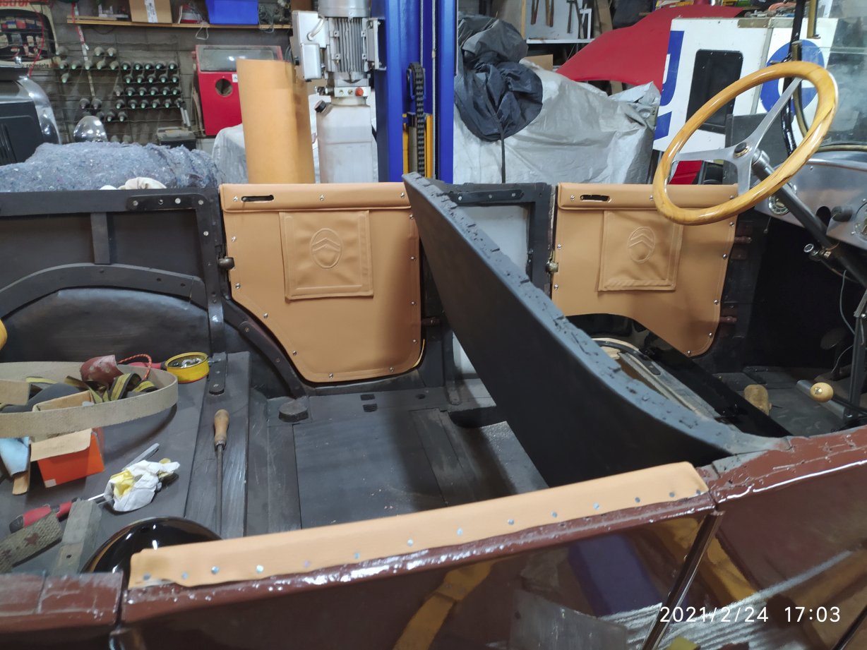

Message par peseux »
les panneaux avant sont prets à être remontés ce sera le tour des arrières
une bonne chose de faite ! les 4 panneaux sont posés

Bonsoir Peseux.
Quelle matière utilises-tu pour l’habillage de tes panneaux ?

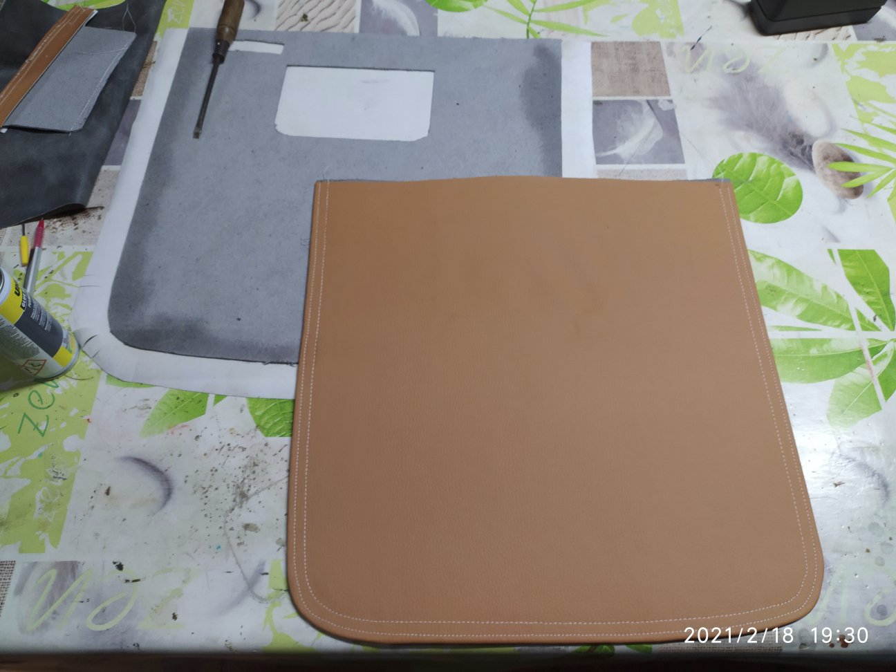

j'ai pris du feutre compressé d'isolation des sols pour les parquets clipsés, ça a à peu prés la même consistance que le carton d'origine , mais c'est beaucoup plus facile à coudre

Message par Moshe44 »
Merci Peseux, bonne idée, ça doit moins faire éponge aussi je pense.
Le côté finition c'est avec un simili cuir ?
j'aime beaucoup la couleur ça va bien éclaircir l'intérieur de la voiture.
Moïse
Messages : 254
10HP car : B2 torpédo luxe
Re: citroën B2 puzzle
oui du simili comme à l'origine mais il était chocolat foncé ...j'aime mieux comme ça
encore un petit bout de fait
