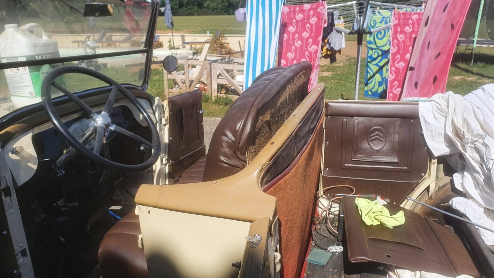

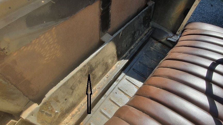

Alors ayant un peu de temps j'ai regardé ma banquette de plus pres.Si je retire le dossier effectivement l'assise se place bien mais ou ça ce gatec'est quand j'y met le dossier il depasse en hauteur .Derriere le dossier il y a une plaque qui me semble pas d'origine ou bidouiller je vous met les photos si des fois vous pouviez m'en dire plus .Merci

En effet cette plaque fait bricolage , elle ne doit pas être d'origine, c'est elle qui empêche le dossier d'aller à sa place plus bas.
ça doit être un souhait d'un ancien propriétaire vu l'habillage en moquette derrière le dossier.

oui je pense aussi je l'ai viré et c'est impeccable le siege et le dossier s'emboite bien je vais reconstituer le support dossier car en virant la plaque il n'y a plus rien pour protéger le dossier arrière des coups de pieds ou autres.La découpe n’étant plus fixe de la plaque de dossier d'origine que j'ai retirée. Soit j'y soude des barres a la vertical ou j'y insère de l'isorel cintrable a voir......

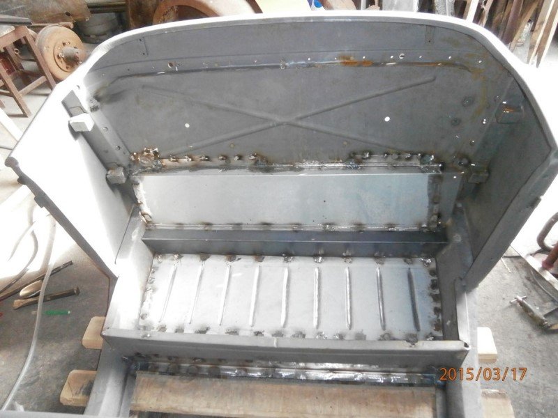

En fait je corrige mon propos j'ai l'impression que ta tôle d'origine a été découpée et qu'il reste un morceau.
Ci-joint une photo de ma B12 en phase tolerie, avec réparation de la zone en question.
Les passagers arrières ne doivent pas voir de vide sous le dossier avant. C'est tout en tôle, peinte ou moquetée selon la finition.
Ton dossier de siège est peut être tout simplement trop haut car récupéré sur une autre auto ou refabriqué comme tel pour convenir à un ancien propriétaire.
