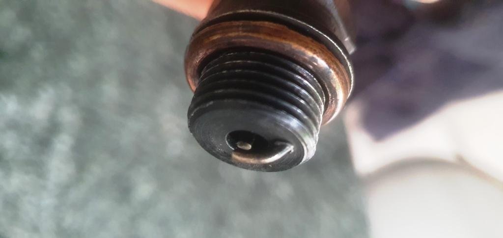

du coup vous mettez quoi comme bougie? Les miennes dont je ne connais pas la marque ont l’électrode en retrait a l’intérieur du culot
et sont bien noir de suie j'ai mis ça sur un mauvais mélange mais effectivement des bougies chaude permettrai peut être de réduire la suie

Je ne sais pas ce que tu utilises comme système d' allumage électronique, mais d' une manière générale, il envoie environ 400 volts sur le circuit primaire de la bobine. d' où nécessité d' utiliser une bobine " électronique " adaptée. Une bobine classique ne tient pas longtemps lorsqu' elle est soumise à ce régime ...
Des bougies noires sont le signe d' un mélange trop riche. Avec une buse de 21, le gicleur adapté est un 105. ( diamètre de buse multiplié par 5
= diamètre du gicleur ) 21 x 5 = 105.
Encore une fois, si ton moteur est en bon état, ce qui se passe ne devrait pas se produire ; donc, il y a un truc, à découvrir !
