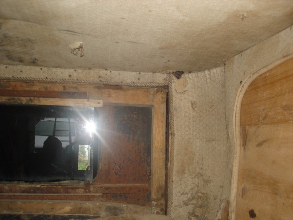

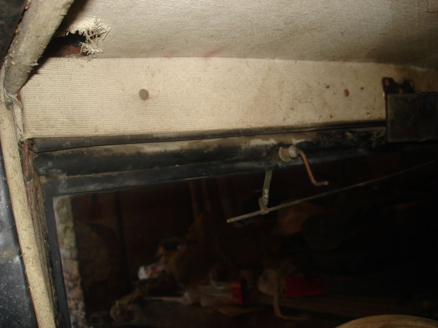

Re: B14 de 1928 en cours de remontage
Comme promis, quelques photos.
alors il y a ce "passepoil" partout autour des portes et ouvertures.
Il faut un pied de biche particulier sur les machines a coudre pour faire ca propre... Mais si tu utilises du tuyau transparent silicone, ça marche bien, même avec un pied de biche classique.
- sur les photos, ne te fie pas a ce qui existait autour de la lunette arrière, la voiture ayant été modifié après guerre pour en faire une commerciale (ouverture hayon/coffre en deux partie, donc modification de la tapisserie. Le reste ne semble pas avoir été modifié.
Cela reste cependant un modèle assez différent des B14 classiques (TdB, portière etc) et le garnissage intérieur est assez simple, mais d’époque.
J’espère que tu y trouvera ton bonheur et de l'inspiration...
Je n'ai pas de photos des tissus démontés, c'est dommage car cela permet de voir les principes de fixation (ciel de toit par exemple), la plupart des garnitures étaient fixées a l'aide de vis fraisées, tête bombées, nickelées avec rondelle cuvette nickelées elles aussi.
Bon courage...
Bon courage...

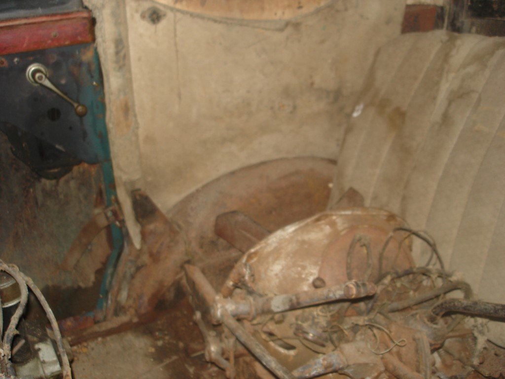

Il y a une ou deux photos qui ne se sont pas bien insérées...
Sur chacune il y a des détails de la passementerie, fait pas gaffe au bazar dans la voiture, le moteur était déposé a l’intérieur...
voila, la dernière...
A+

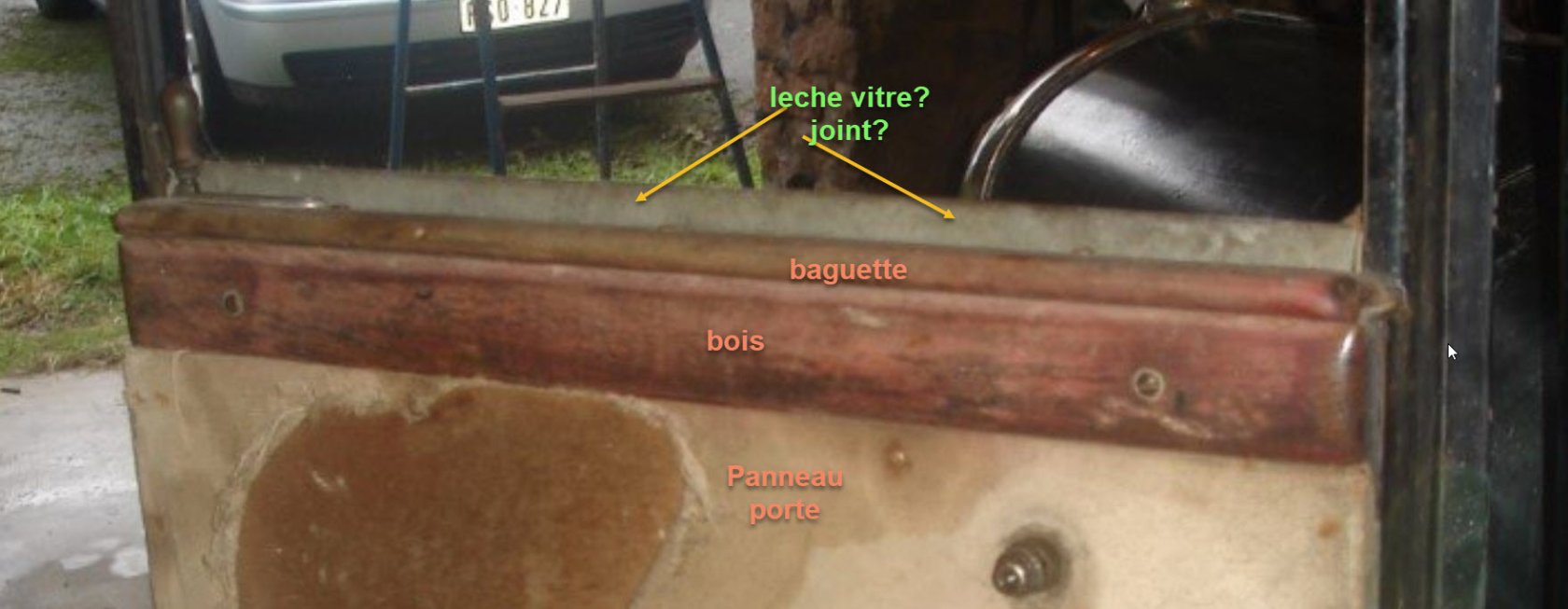

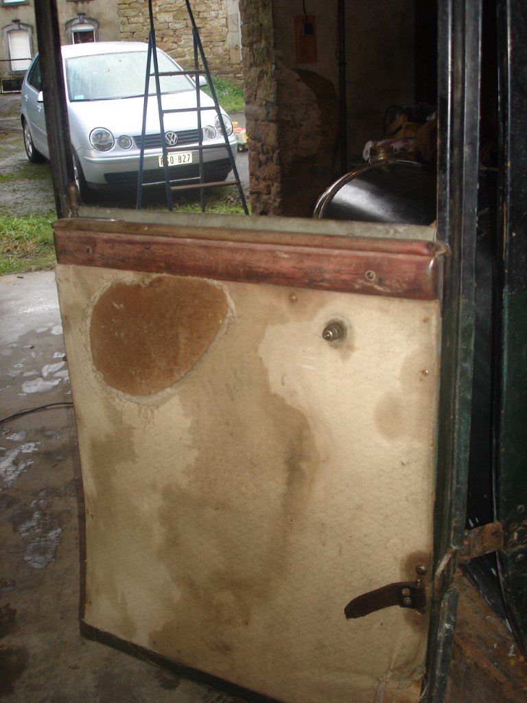

Bonjour Athel et merci pour ces photos qui me permettent de préparer l'assemblage une fois la peinture finie ( le temps ne me le permet pas actuellement)
Alors j'ai une question sur l'habillage de la porte --> voir la photo: Y a t-il un joint ou lèche-vitre entre porte et vitre ?
j'aurai certainement d'autres question ensuite (mécanisme pour la manœuvre de de la vitre dans la porte par exemple)
Salutations
Vincent
