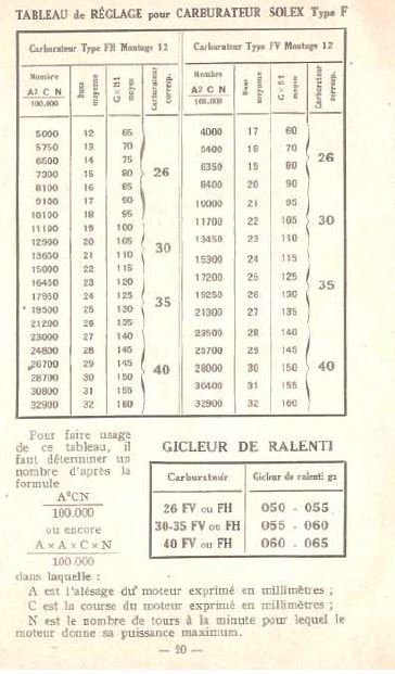

suite à la réfection du moteur de ma b2, l'alesage du moteur est passé de 68x100 à 70x100. Il faudrait donc changer les paramètres du carburateur ?
Buse de 19 au lieu de 16?
Quelles valeurs pour les gicleurs ?
Actuellement, avec le carburateur configuré pour l'ancien alésage (68x100) la voiture démarre bien, mais dès que je passe la troisième vitesse, elle n'arrive pas à monter dans les tours.
La carburation serait elle trop riche ? Est ce que le changement de buse résoudrait le problème ?
Merci pour vos conseils

Il est préférable d' oublier le carburateur 26 MHG. Avant même la dernière guerre, la maison Solex avait donné des instructions pour le remplacer par le carburateur 26 GHF. ( montage 22 )
Il est conseillé de l' équiper avec une buse de 20 mm et d' un gicleur principal de 100.
Si vous gardez le 26 MHG, ( en attendant ), il faut l' équiper d' une buse de 19 et d' un gicleur de 95 ou 100. Sur ces vielles mécaniques on peut ajuster les graduations de plus ou moins 1 mm pour la buse et de plus ou moins 5 centièmes de mm pour le gicleur ... en fonction des " désirs " du moteur.
Bien sûr, il faut régler l' avance et les jeux des soupapes.

Sur ma B2 j'ai réalésé à 70 et bien sûr le carburateur d'origine ne convenait plus (Solex bronze 26, buse15 , GP85-51, GR 40).
J'ai modifié et monté un Solex 26 FH G buse16,GP 95-51 GR60, la buse est passée à 18 le GP resté à 95-51, le GR passé à 50-55.

Sur les carburateurs Solex, à gicleur noyé, ( ex : 26 GHF ), le réglage de base est toujours donné par la formule :
- diamètre de la buse, en mm , multiplié par 5, égale = diamètre du gicleur principal , en centièmes de mm.
Ainsi, une buse de 19 X 5 = gicleur de 95
------, une buse de 20 X 5 = gicleur de 100
------, une buse de 21 X 5 = gicleur de 105
Ces trois exemples sont suffisants pour équiper nos 10HP.
