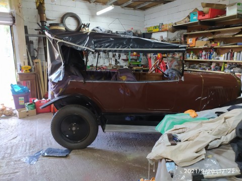

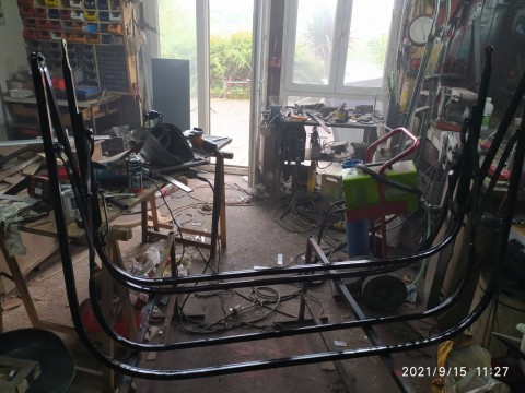

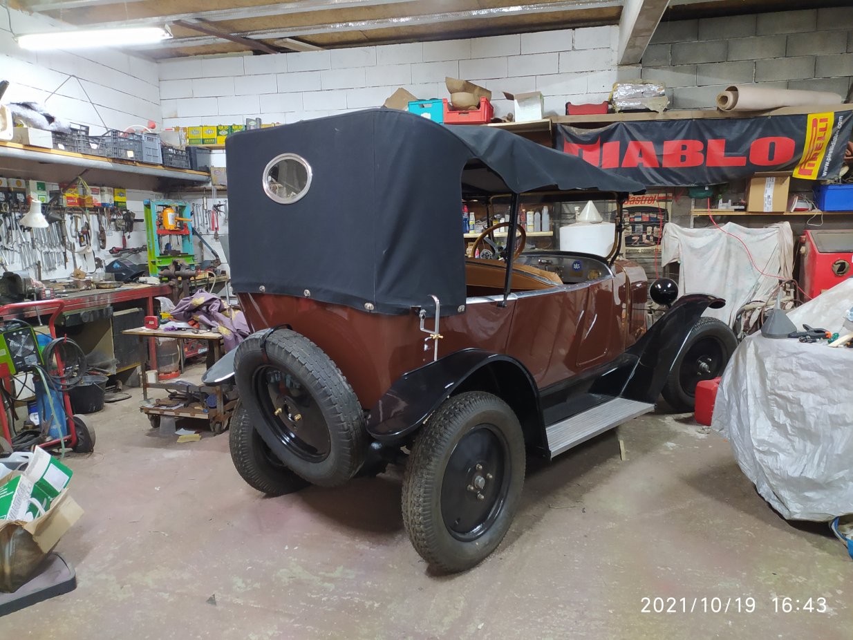

avec le modèle prêté par l'ami Pascal j'ai pu refaire mes arceaux de capote et préparé patrons de la toile , par contre en ce qui concerne la lunette arrière je ne sais pas comment elle est faite ?

tu as preferé refaire les arceaux en fer, ca va pas etre facile pour fixer la capote sur le dernier arceau arriere ou utiliser des vis metal.
le fer est plus simple à cintrer que le bois. je pense les voir apparaitre en fer sur les c4.
bonne continuation.
jy
Messages : 254
10HP car : B2 torpédo luxe
Re: citroën B2 puzzle
Message par peseux »
j'ai refait les arceaux en fer car le modèle (d'origine)que j'ai copié l'était aussi la seule différence c'est que j'ai utilisé du carré de 20x20 au lieu de 20x15 introuvable
Messages : 3239
Sur B14 aussi les arceaux sont en métal.

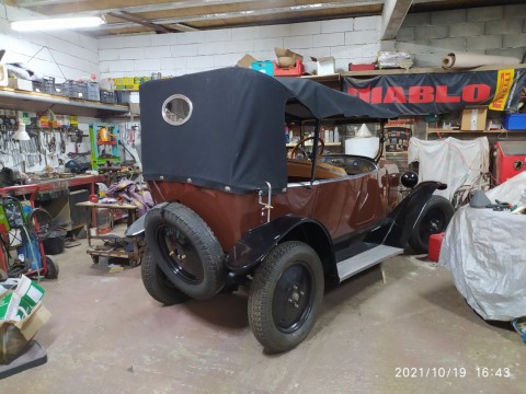

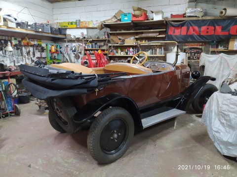

la capote est finie[/attachment]

belle realisation, joli chantier avec un maitre d'oeuvre polyvalent.
felicitations.
jy
labaluche
Messages : 119
10HP car : b2 torpedo luxe
Localisation : CHARTRES
Message par labaluche »
jolie ,bravo

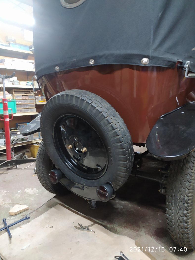

j'ai passé le contrôle technique et donné ma demande de carte grise à faire
j'ai aussi monté un solex 26 bf en remplacement de celui en bronze pour essai, résultat ,un bien meilleur démarrage, le ralenti irrégulier avec le starter mais ne cale pas donc réglage à peaufiner et faire une toute nouvelle timonerie pour actionner le papillon du carbu qui se trouve maintenant vertical.
j'ai aussi dû changer la position de ma plaque d'immatriculation arrière qui était en partie masquée capote ouverte
