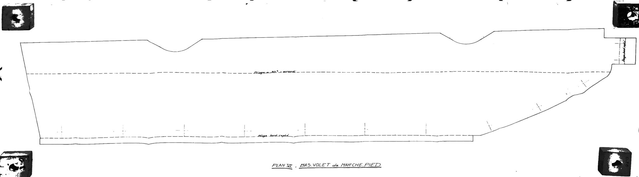

Bonsoir Christophe, la tôlerie me fait moins peur que le bois :P , j'étais dans la metallurgie le pliage de la tôle ça va, mais il faut des cotes :P
J'ai quelques plans à l'échelle 1 par exemple le bas volet de marche pied, mais il me manque les cotes de pliage
