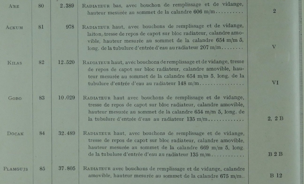

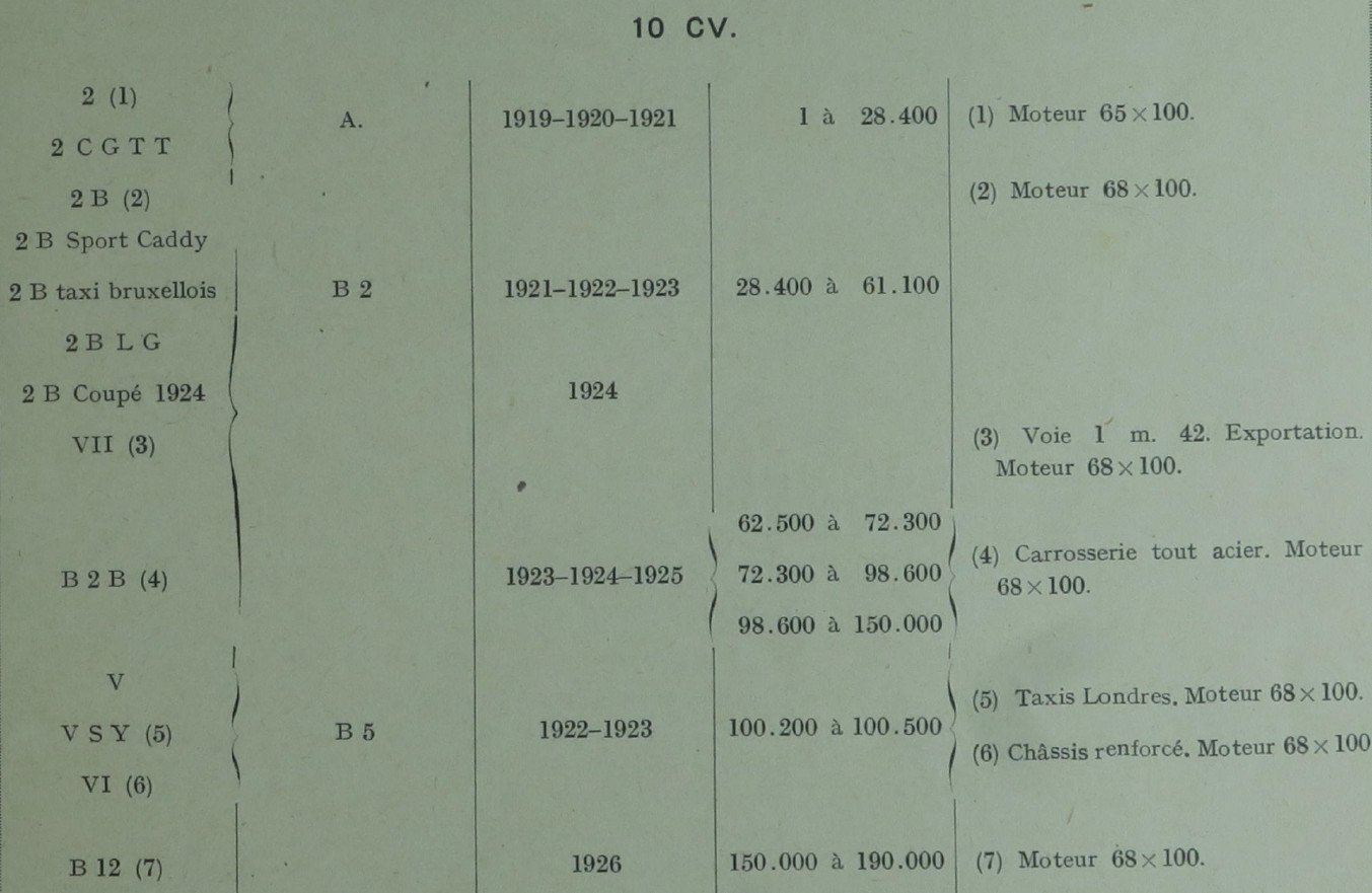

Pour savoir si 5 hp ou 10hp b2 ou b12 , il faut la hauteur.
Il arrive de voir un radiateur a une seule sortie quand on les modifie pour monter une pompe a eau
Crdlt
