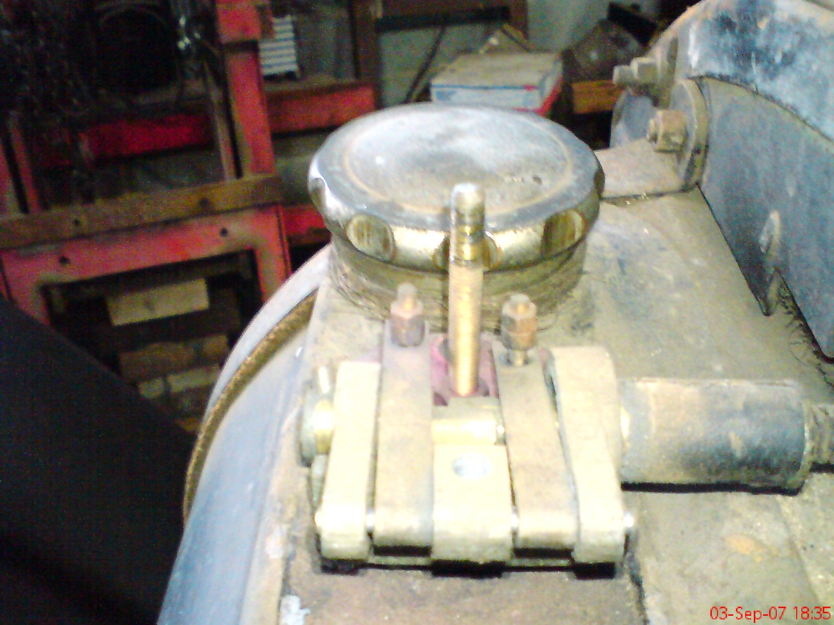

Je suis en cours de reconstruction d'un robinet d'essence et sa commande pour une B14F.
Nous avons refait en fonderie aluminium la la partie Zamac qui se trouve sur le réservoir.
Nous avons remonté et rodé les pointaux.
Il nous manque notamment la partie "cardan" qui va de la commande du tableau de bord jusqu'au réservoir
Photo trouvée sur Internet
Qui en a un de fonctionnel?
Qui a les pièces manquantes en photos?
Sa commande au tableau de bord

bonjour Seb.
voila mon système de robinet essence .
sur le cardan du robinet un seul ressort .

Merci beaucoup Christian pour ces photos!
Donc ça semble libre coté tableau de bord et contraint par un ressort coté réservoir
