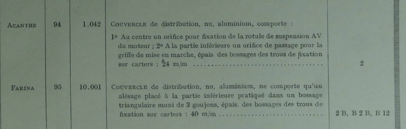

bonjour la fixation du moteur a l' avant est soit une pièce métallique qui ce termine par une boulle ou soit la manivelle passe a travers ,dernier model .comment c'est sur ta voiture?

michel76 a écrit : 17 sept. 2024, 18:51 bonjour la fixation du moteur a l' avant est soit une pièce métallique qui ce termine par une boulle ou soit la manivelle passe a travers ,dernier model .comment c'est sur ta voiture?
Ca?

Cela me semble être 10 001. En quelle année a-t-il été introduit ?

Officiellement, la suspension du carter de distribution par une rotule séparée de la manivelle, n' était montée que sur le Type A ( dite modèle 2 ). Mais chez Citroën, on finissait les anciennes pièces ...
Si c' est pour remplacer votre ancien moteur, il sera facile de voir de quel type de carter il s' agit.

Merci Henri. La photo ci-dessus est celle du moteur de ma voiture. J'essaie d'identifier l'année de fabrication de ma B2 car la plaque de châssis est manquante.

La mienne est de 1923 avec moteur d'origine je pense et la rotule est présente.
