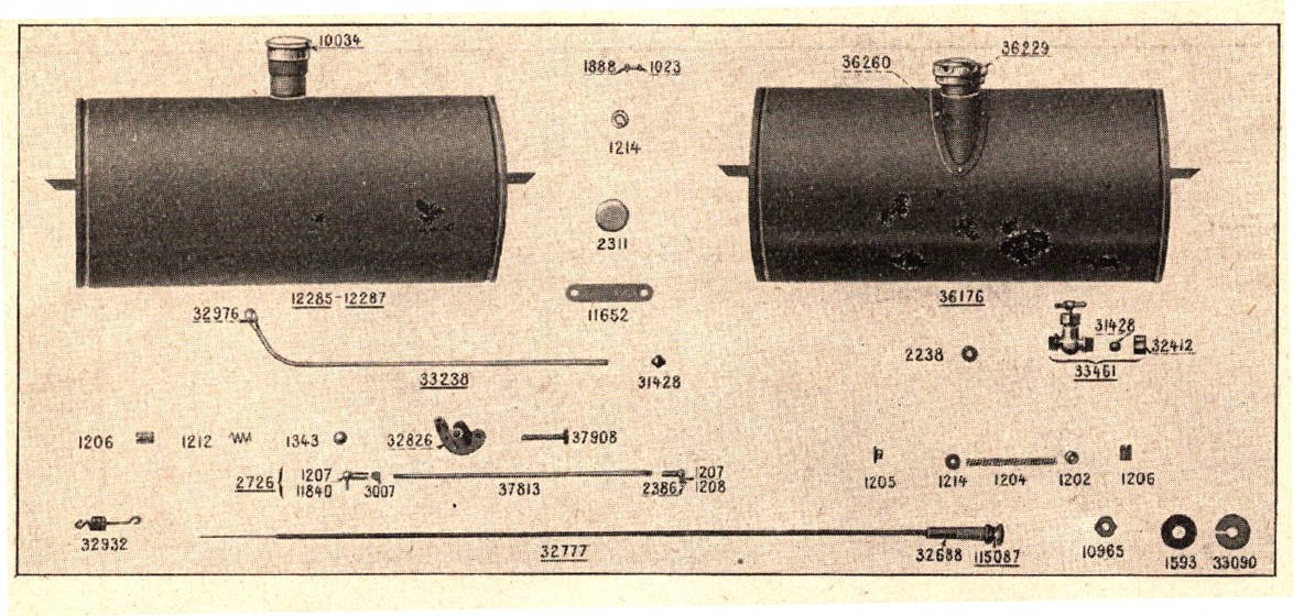

Est-ce-que quelqu'un pourrait, svp, me faire un dessin ou des photos du système de fixation du câble de starter sur la tirette d'origine fixée au tableau de bord d'une B12 ?

Rare sont les docs de B12, j'en ai une quelque part dans mes archives mais je n'arrive pas à mettre la main dessus.
Messages : 3315
Re: Câble de starter
J'ai regardé et la doc est claire, le câble d'origine est bien soudé sur la tirette.

Voilà le doc demandé

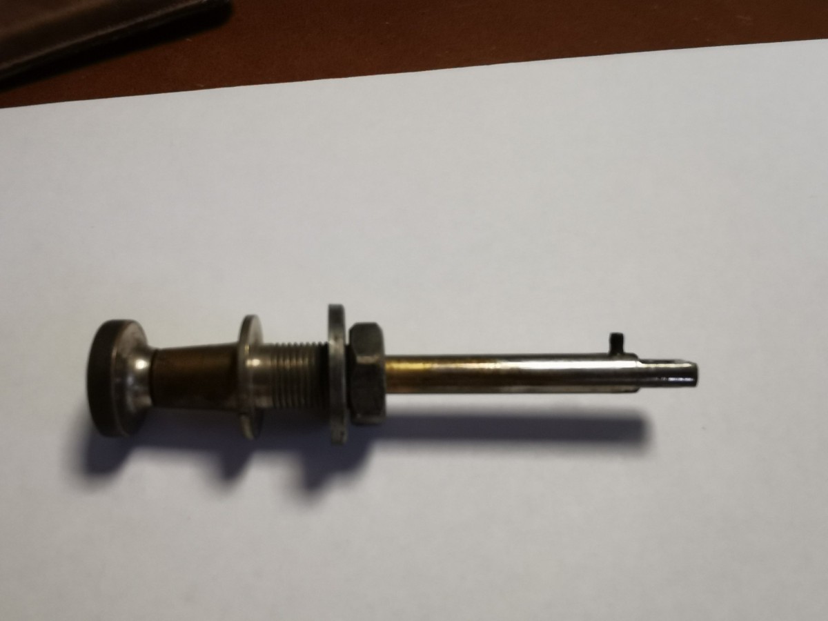

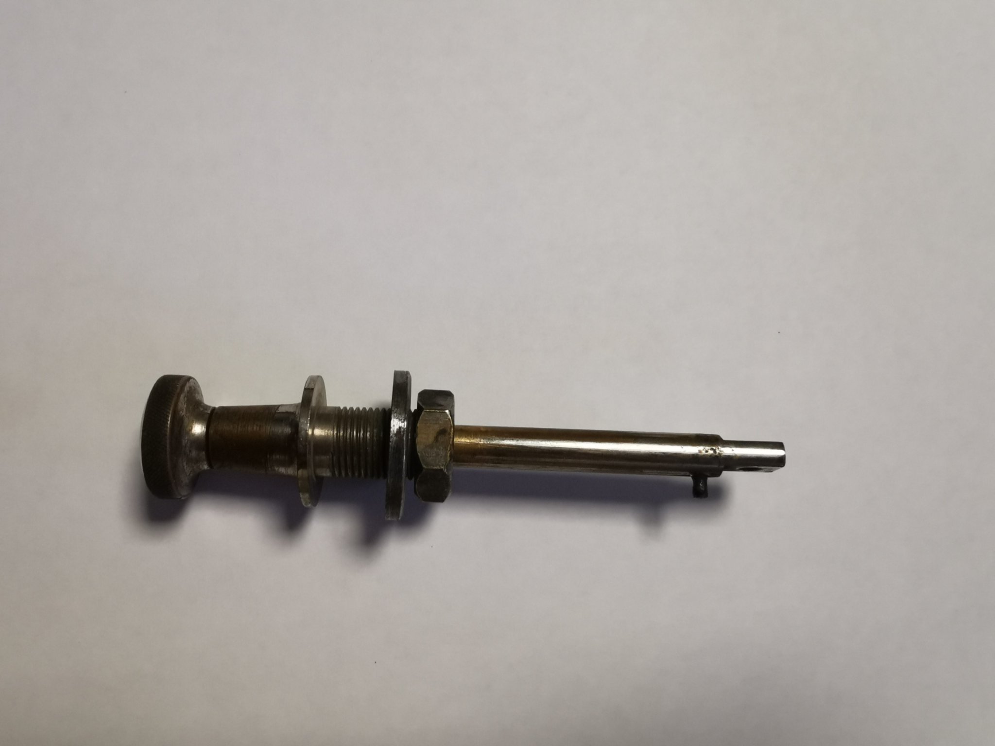

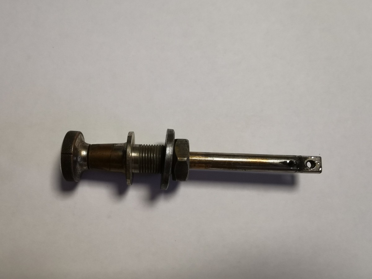

Voici les photos de la tirette gravée SOLEX sur la face du bouton.

J'ai remis le doc mieux scanné

Les 2 tirettes me semblent légèrement différentes par la position de l'épaulement qui plaque sur le tableau de bord.
Que contient l'intérieur du support-guide 32688 ? Mystère ?
Comment peut-on accrocher un câble et sa gaine sur le bout de ma tirette ?

La référence d'origine B12 est aussi pour B2 (et C3)
