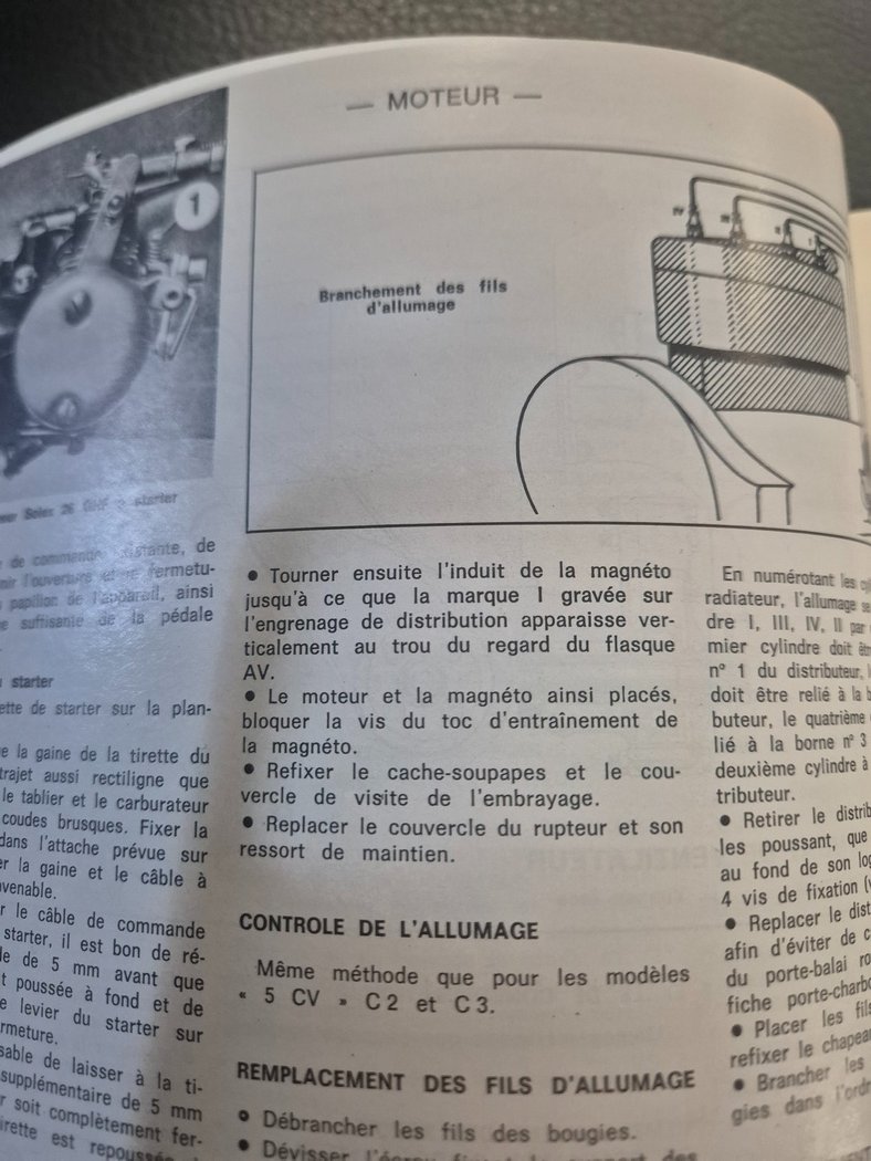

Bonjour à tous.
J'ai changé à nouveau le Flector.
J'ai suivi la méthode de calage de l'allumage à plusieurs reprise en PJ et rien n'y fait, ca demarre pas..
repère D pile poil, repère du VM sur carter pareil et rien...
Je dois passer à côté de quelques choses, elle tournais vraiment bien avant le remplacement de ce flector !
Il y a bien de l'aullumage bougies démontées mais surement pas au bon moment mais je ne trouve pas ! :x
méthode 1/2
méthode 1/2
20260120_104156 (Copier).jpg (143.1 Kio) Consulté 21961 fois
methode 2/2
methode 2/2
20260120_104159 (Copier).jpg (147.08 Kio) Consulté 21961 fois
