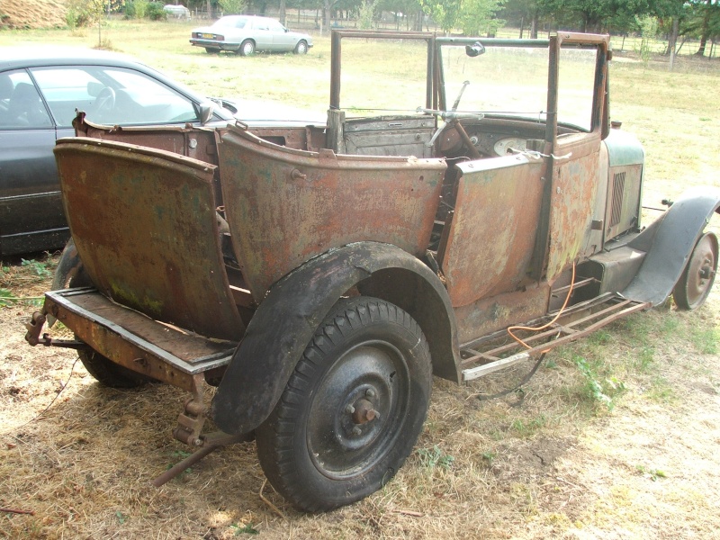

Bonjour à tous !
Sur Leboncoin actuellement:
http://www.leboncoin.fr/vi/64081745.htm?ca=8_s
Les portes à l'avant ne sont surement pas de torpédo.
Quant à la partie "caisse", elle me semble étrange (pas de portes à l'arrière ?)
Qu'en pensez-vous ?
Bonne nuit !
Vincent ;)

Le pare-brise semble bien d'un torpédo le reste c'est pas ça.

J'ai demandé d'autres photos:
A votre avis, devrait-elle mieux servir comme banque de pièce ou comme base de restauration ?
Equipée de ses selleries et des ses portes avants, on la dirait "à restaurer". Trouve-t-on assez facilement ces pièces ?
Les planchers peuvent-ils se refaire à partir de tôles simples ou faut-il en rechercher d'occasion ? En gros, comment refait-on des plancher ?
Je m'y intéresse pour le moment en simpe curieux, mais sait-on jamais... :wink:
Vincent ;)

Cet bien une b14f torpédo qui a subit beaucoup de transformation , je dit f part rapport à son moteur ,pour la remettre en état il te faudra beaucoup de patience et du temp d'autant que la caisse a subit de gros dégat les renforts son complettement rouillés ,pour ma part je m'en servirais de banque pour piéces

C'est bien une b14f torpédo qui a subit beaucoup de transformation
Pourquoi beaucoup ? la mécanique et les portes, en effet. Et le reste ?

Pourquoi beaucoup de transformation ,surtout sur la caisse elle a été modifier pour en faire un utilitaire il n'y a plus les renforts derriére le pilote et les montants sont coupés ,les roues ne sont pas de b14 en plus je vois vers la droite du tableau de bord qu'il manque une partie reste a voir le chassis si il est en bonne état, le train avant et d'une b14g , et le plus gros problème que tu vas avoir et de retrouver une caisse de torpédo ,mais tu peu l'acheter pour te faire une banque de reserve

A mon avis elle est intéressante pour quelqu'un qui a un torpédo dont l'arrière a été coupé.

Bon, eh bien, pour ma part, je la laisserai là où elle est ! :lol:

Regarde sur le bon coin il y a une autre b14 berline dans les vosges et la tu a une bonne base de restauration

Franchement, je pense que c'est une bonne base, à laisser dans son jus. Pour les anachronismes, avis aux spécialistes.
