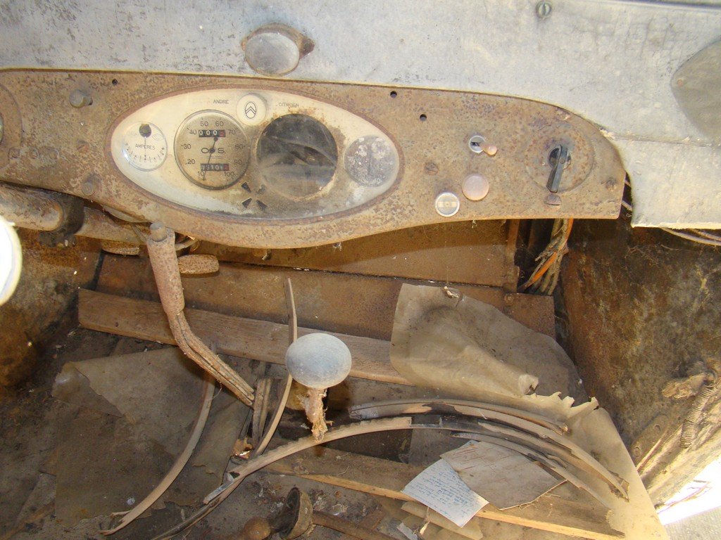

Re: citroen b 14
voici des photos du tableau de bord ..pouvez vous me dire ce qu'il pouvait y avoir dans le cercle de droite ??? .je pense qu'avec les photos du moteur vous allez pouvoir connaitre le modele FouG
régis
régis

Non Yannick, le moteur est un F avec une culasse de G.
Re: citroen b 14
Dans la trou dans ton tableau manque le montre.
Re: citroen b 14
