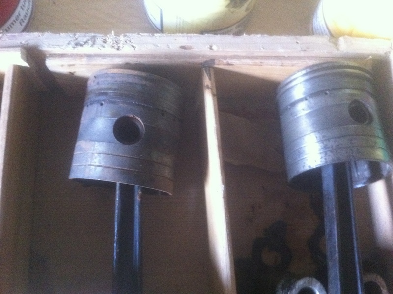

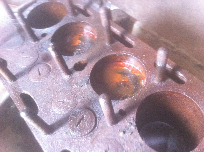

bonsoir ppf63,
merci pour ce conseil , pour quelle raison faut il changer le roulement et comment réalise t on la bague d'adaptation ? je joins des photos pour montrer l'avancée du travail en 15 jours; je ne pensais pas prendre un jour autant de plaisir à mettre les mains dans le" camboui"
a+ davmin
le moteur bloqué li ya 15 jours ...
pas beau à voir...
pas beau à voir...
j'ai même eu peur!!!
le moteur aujourd'hui
un peu plus rassuré , mais pas au bout de mes peines
