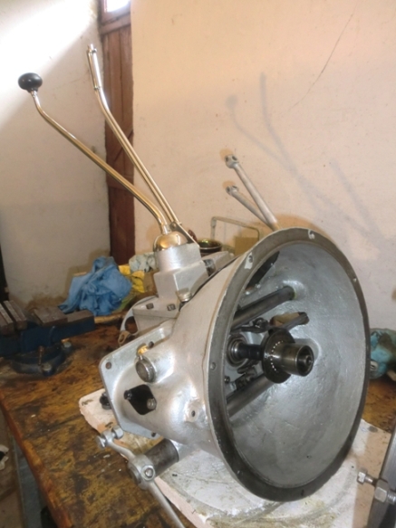

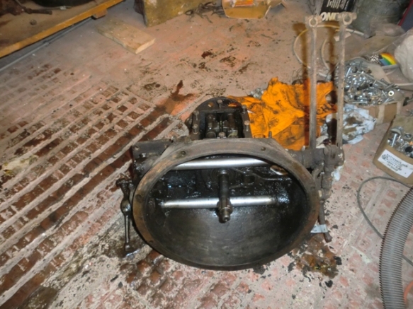

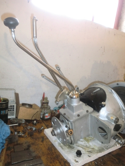

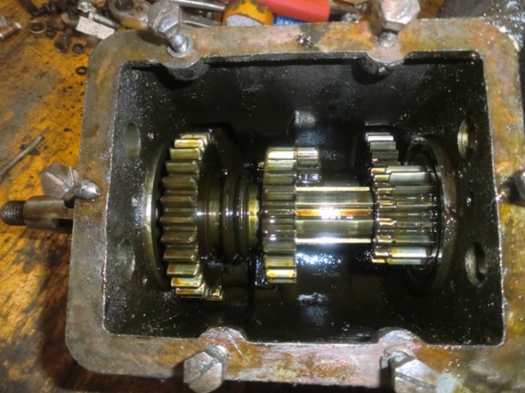

Petit à petit, chaque pièce du puzzle se refait.
La boite de vitesse est terminée aussi.
la voici en photo.
avant: au démontage: et après: Les 2 roulements ont été changés, et le roulement a rouleaux était encore très bien.
Je vais commander des nouveaux ressorts d'embrayage aussi, car je n ai plus confiance aux anciens ressorts en générale.
De nombreux ressorts ( soupapes, rappel d embrayage ou autres..) se sont déjà cassés juste en les nettoyant, certainement dû à leurs ages. Pour l embrayage, j en avais eu un neuf avec au moment de l achat de la voiture.
Bientot, je pourrais remonter l ensemble moteur-boite sur le chassis, et passer aux premiers essais du moteur.
Alain.cx

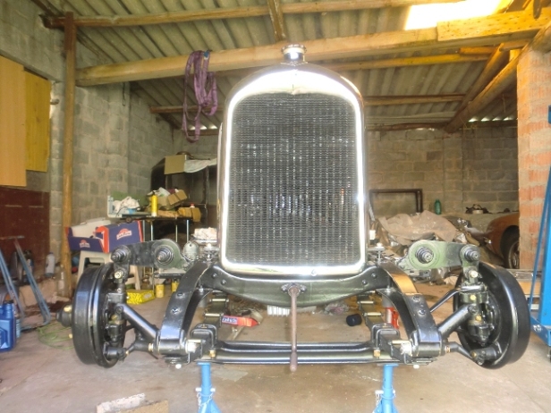

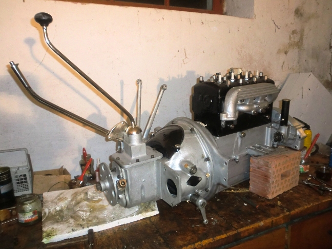

Salut tout le monde,
Voici en quelques images la suite de la restauration.
L´ensemble moteur-boite fini et le tout monté sur le chassis.
J ai laissé refaire le tableau de bord entretemps, les jantes sont finies aussi, les parre chocs AR également, et de fils en aiguille, tout les petits élements se remontent...
les toles de bas de caisse sont presques finis aussi ainsi que les couvercles des caissons.
