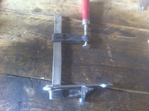

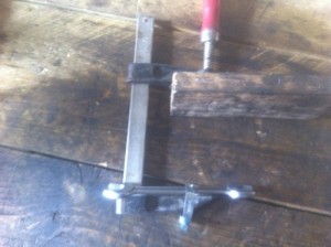

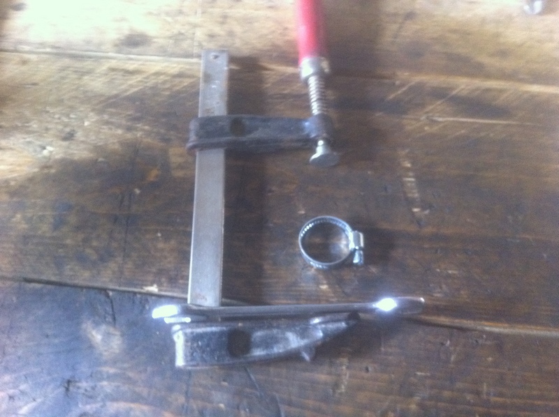

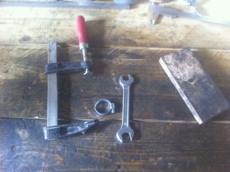

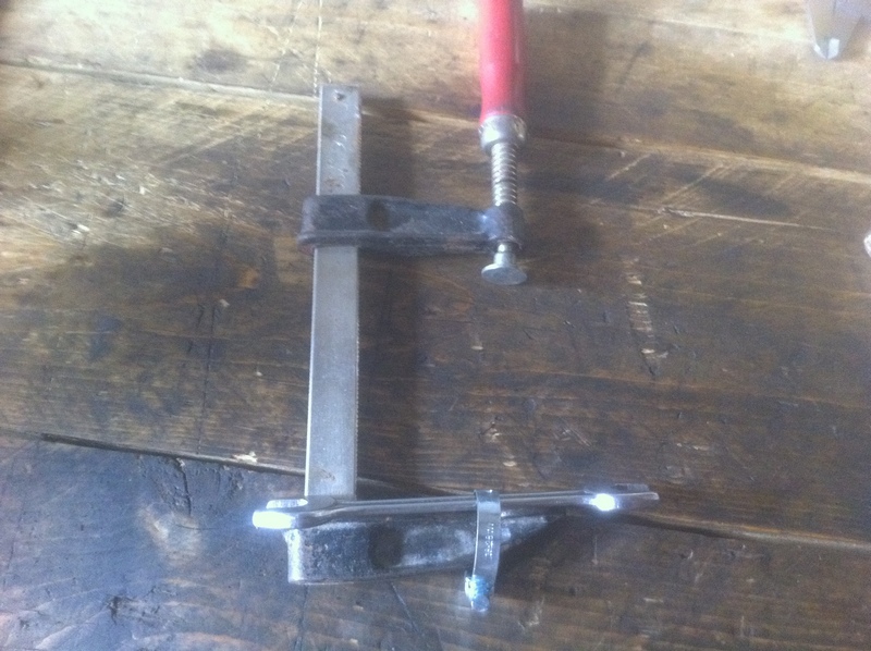

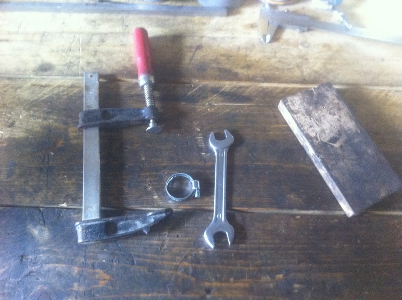

comme je ne parvenais pas à trouver de lève soupapes je m'en suis bricolé un moi-même étant donné qu'il m'a été bien utile et à la demande de plusieurs je vous met les photos de mon montage, ce n'est rien d'extraordinaire mais en tous cas il m'a été d'une grande utilité, en espérant que cela pourra rendre service à quelques uns
un serre-joint, une clé plate de 14, un collier et une cale de bois
il suffit de placer l'extrémité de la clé sous la coupelle de ressort , la queue de soupape étant passé dans le centre de la coupelle, le haut du serre-joint sur le plan dejoint et la tête de soupape ( la cale de bois c'est pour protéger le tout ) et on sert et le ressort remonte...
