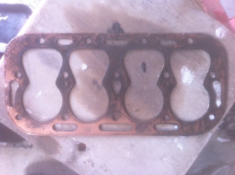

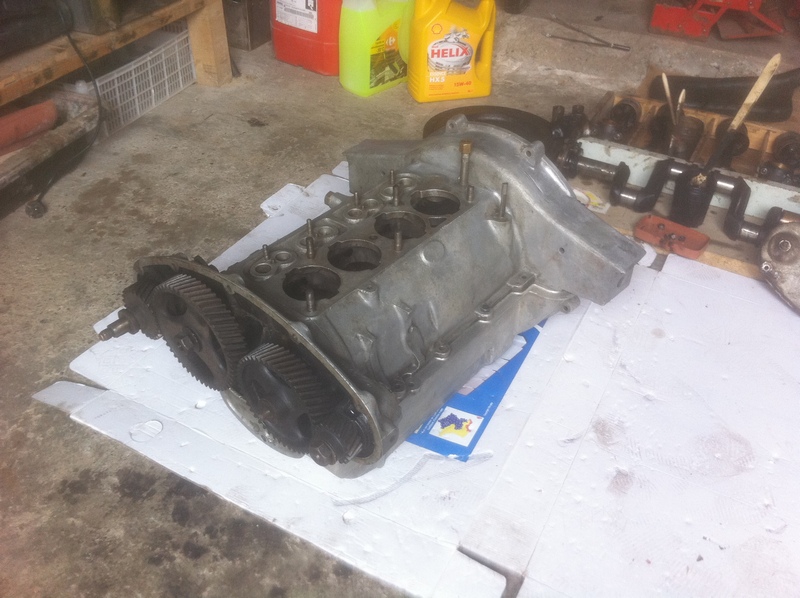

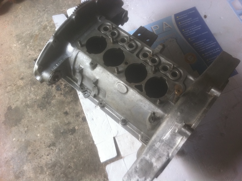

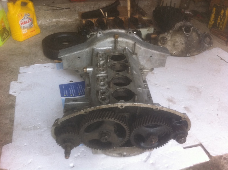

ci-joint les photos du travail d'hier , beaucoup d'efforts mais le résultat est là ! je ne pensais pas pouvoir le rattrapper !!
maintenant je vais passer au bloc cylindres , j'espère que je n'aurais pas besoin de reglacer les cylindres ?

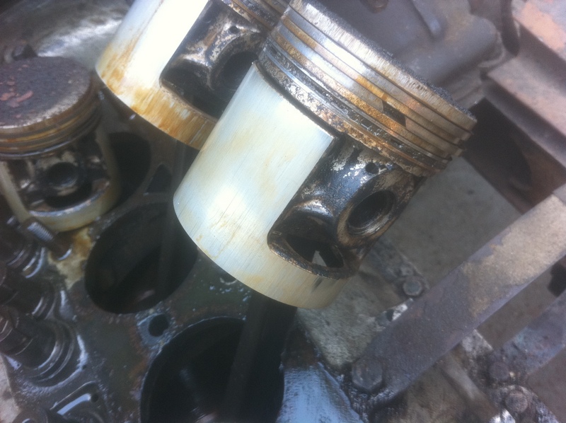

autre question pour toi si tu veux bien as tu déjà vu des pistons comme les miens avec quatre segments car sur les différentes docs que j'ai pu consulter je ne trouve rien de semblable .merci pour ton aide
en fait les cylindres était légèrement rouillés, et normalement ils doivent avoir un aspect brillant , j'ai reussi à bien les nettoyer et à les ravoir lisses mais il subsistent quelques particules comme de la calamine et donc quelle solution? sur le livre de restauration et sur certains post vu sur des forum ils parlent de déglacer les cylindres procédé certainement effectué par un rectifieur et qui permet certainement de les rendre lisses et brillants ( cfr techniques de restauration chez gaz.line P.115).

Pour tes pistons, il faut te rappeler que ta voiture a plus de 80 ans et qu'elle a été réparée avec ce qu'ils trouvaient à l'époque.

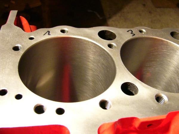

comme le dit schum22, ne pas confondre glacage et deglacage des cylindres...si tu rend tes cylindres lisses c'est tout l'inverse de ce qu'il faut faire car ils sont a ce moment la "glacé"...
je te post cette photo( ce n'es pas une moteur de 10hp mais le principe est le meme)pour que tu comprenne le sens de l'operation "deglacage" ainsi que son aspect que tu doit obtenir :
le principe en 2 mots est de crer des rayures en tourbillons a l'aide d'un outil specifique pour qu'elles se gorgent d'huile...
de ce faite tu cree un meilleur graissage, donc moins de frottement entre pistons/cylindre et ta compression moteur s'en porte que mieu...

je rejoint l'avis des autres en ce qui concerne ton moteur...tu devrait le confier a des professionnels si tu n'a pas beaucoup de notions en mecanique surtout a ce stade de demontage...
