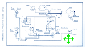

je voudrai effectuer le branchement du contacteur de phare pour ma B14 .
lors du demontage les fils etaient dans un triste etat que je n'ai pas pu faire de repairage . Il y a 5 cosses pour recevoir le branchement des phares du klaxon et du + .

ou je peut trouver un document sur le branchement des phares et du klaxon sur le contacteur qui se trouve en bout de colonne de direction ?

On trouve le schema à la page 169 du dictionnaire des reparations.
Plot 1 : lampe pilote dans le phare
plot 3 : eclairage sous le sigle citroen du tableau de bord + lanterne arriere
plot 2 : Ampermetre ,5 autre cote que le demarreur
plot 4 : phare
Plot 5 : reserve pour le projecteur de cote des torpedos
Bon cablage !

Roland, il me semble que tes explications valent pour mon modèle et pas la G.

oui seb je ne reconnais pas la forme de branchement Roland .

Messages : 3005
Enfin!
Source : "Notice d'entreien de la 10HP Citroën B14 & B15" AC 610

merci beaucoup seb
