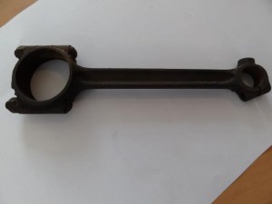

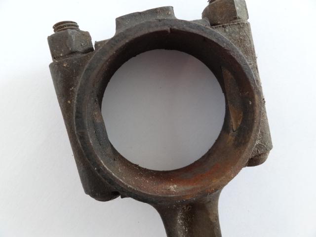

Je possede depuis six mois une Citroen B14G de 1928 , unique en Roumanie. A cause d'un bruit suspect du moteur je l'ai demonte et j'ai trouve la bielle du cylindre numero 1 (vers le radiateur) ayant , vers les coussinets , une ovalite d'environ 2,5 mm .
Je vous prie de m'aider pour acheter une bielle complete avec les coussinets correspondants . Le diametre de l'arbre est 44,65 mm .

Il existe probablement plusieurs modèles de bielles.
As tu une photo de ton modèle?

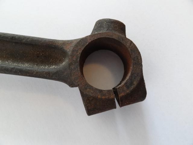

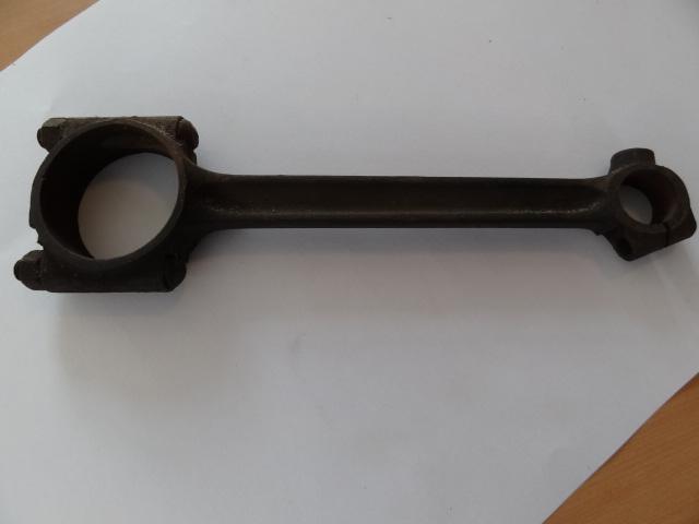

Monsieur, veuillez trouver ci-joint la photo de la bielle. Comme vous pouvez le constater elle n’a pas de régule, c’est une bielle prévue pour coussinets.
- Messages : 3276
Re: Achat : Bielle B 14 G
Exact, les coussinets étaient en bronze : des ébauches doivent être disponibles chez Depanoto.MEZINCESCU MIHAI a écrit :Comme vous pouvez le constater elle n’a pas de régule, c’est une bielle prévue pour coussinets.
