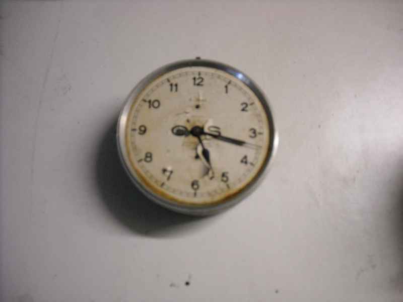

Bonjour :
Je vais essayer de faire une photo de la mienne .
Le remontoir se trouve dessous sur la mienne. Une longue tige pour la remonter , quand on tire vers le bas cette tige on peut la remettre à l'heure , une fois remis à l'heure on repousse la tige .
J'ai eu le malheur de la démonter parce qu'elle avait tendance à retarder de 5 minutes toutes les heures . je l'ai démonté , mis un peu de dégrippant dans le mécanisme , et maintenant elle va trop vite et avance de 10 minutes toutes les heures .
Donc chaque fois que je prends la voiture , je la remets systématiquement à l'heure par rapport à ma montre avant de démarrer . Un peu galère
De toute manière une fois la montre remontée presque à fond , elle ne dure que 4 jours maximum . Donc il faut songer à la remonter très souvent si on veut avoir l'heure en permanence
( et si possible ne pas la remonter à fond , sans forcer comme un âne ) .

Re: Montre
D'apres mon horloger, le degrippant est à proscrire car il enleve l'huile des axes de rotation!
Pour le reglage il y a une petite "aiguille" qui permet de tendre plus ou moins le ressort spiral de l'echappement.

Re: Montre
Mince . Je savais pas pour le dégrippant .
Le réglage pour la faire plus ou moins vite je l'ai aussi , mais rien n'y fait . J'ai essayé de mettre la barre une fois à fond dans un sens , puis dans l'autre sens , elle va toujours aussi vite dans les 2 cas .

Re: Montre
Le mieux c'est d'aller faire une révision de ta montre. "montre service" est assez correct rapport qualité révision/prix/garantie. Jae fais régulièrement réviser ma Lip chez eux (tous les deux ans en moyenne)et je m'en sort pour une centaine d'euros.(ce qui n'est pas donné il est vrai). Mais en passant par un pro, on limite les risques. On a vite fait de fausser un axe, de décoller un rubis d'axe avec des produits inappropriés, de décaler/déformer le spirale d'échappement(qui peut être une cause de retard/avance in-réglable, etc. Ça ressemble à un gros réveil mais c'est en réalité beaucoup plus car cela doit résister aux vibrations. Bref, c'est sensible ces ptites bêtes. Quatre jours d'autonomie, c'est déjà beau pour un mouvement à ressort, certains font huit jours (plus les mouvements ont d'autonomie, plus ils sont sensibles).
Si on veut vraiment une montre qui donne l'heure sans avoir à le remonter et qui reste plus u moins juste, on copie le cadran et on y colle un petit mouvement électrique, et on met de coté la montre. Cela se fait sans abimer le tableau de bord et est parfaitement réversible.
Je n'aime pas les mouvements dit à quartz(j'adore la mécanique horlogère), mais faut avouer que ça peut dépanner...
A+

Re: Montre
Ma montre est électrifiée par un réveil à quartz bon marché, cadran acheté chez Renel. Elle est toujours à l'heure, mais surtout, ça évite que les "touche à tout" des rassemblements ne tripotent le bouton de remontage et de mise à l'heure qui peut finir par casser
J'ai la vraie montre mécanique 8 jours à la maison, elle fonctionne bien.
Serge
