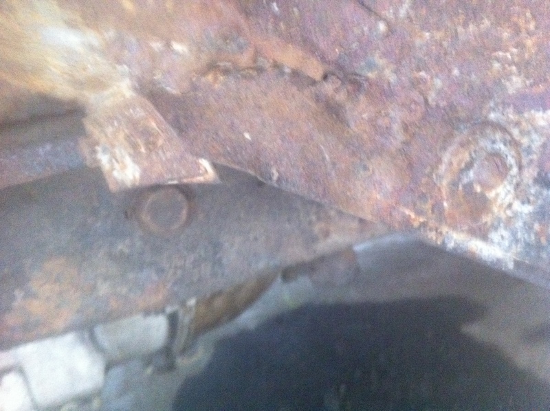

bonjour à tous,
enfin les vacances , je vais pouvoir reprendre sérieusement la restauration de ma b2 interrompu parces périodes froides et pluvieuses ( et par le boulot aussi !) donc voilà ou j'en suis: le moteur fonctionne maintenant comme il faut le circuit électrique également (dynamo ,feux avants, feux arrières, klaxon,ampèremètre lampe de tableau de bord, )bref il faut maintenant que j'attaque le démontage de la carrosserie afin de décaper traiter le chassis et les trains roulant , et la premier souci : les ailes ont été soudées sur les bas volets voir photos, quelqu'un parmi vous a-t-il eu déjà le même souci, quelle est la meilleure méthode pour désolidariser l'ensemble sans trop abimer??
merci d'avance pour vos conseils

Salut davmin,
Heureux que tu reprennes la restauration de ton ancêtre.
Tu n'as plus qu'à desouder avec un chalumeau...fait fondre la soudure et souffle là pour retirer le métal d'apport..perso c'est ce que je tenterais pour désolidariser les deux parties. Tu risques néanmoins de déformer un peu les tôles, il te faudra surement remettre en forme après.
c'était pas une bonne idée de souder....
Messages : 3010
Re: démontage caisse et ailes
A mon avis ce n'est pas possible de les désolidariser proprement, il va falloir couper.
C'était une bonne méthode pour à coup sur tout voir se casser par manque de flexibilité.

bonjour,
en effet ce n'était pas une bonne méthode, mais je suppose qu'à force d'usure et de manque de fixations correct les anciens possesseurs ont préferé cette solution, je pense tenter au chalumeau et propremnt à la scie à métaux en essayant de n'entamer que les soudures (qui m'ont l'air solides)

La soudure ressemble plus à une soudure électrique à mon avis.
Si c'est du chalumeau, il ne faut pas chauffer pour ne pas tout déformer !
Dans un premier temps, je commencerai par meuler les soudure avec un disque à lamelle sans rien démonter.
Dans un second temps, il faut vérifier si les pièces se sépare facilement ou non.
Si les pièces ce séparent, il faut finir la préparation des tôles après démontage.
Les renforcer si besoin et ne pas oublier de refaire un montage à blanc, voir plusieurs pour obtenir un résultat parfait.
Si les pièces ne se séparent pas, cela se complique.
Il faudra refaire les parties coupées à la meuleuse et faire un montage à blanc pour vérifier les cotes.
