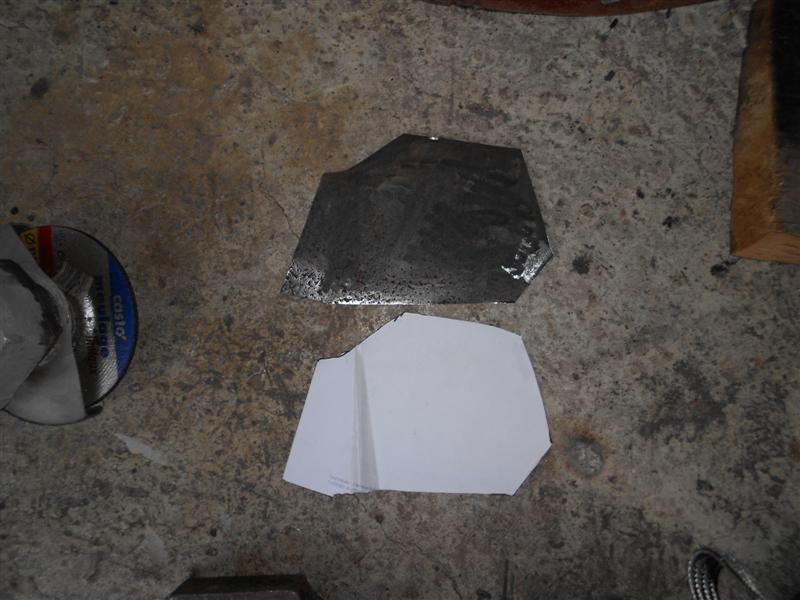

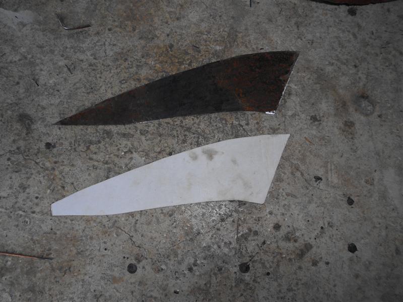

Allez premiére étape faire des patrons des piéces à découper
c'est fait..

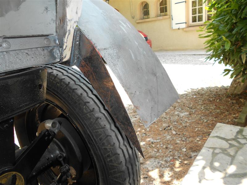

Voilà je continue car le site limite l'insert de photos

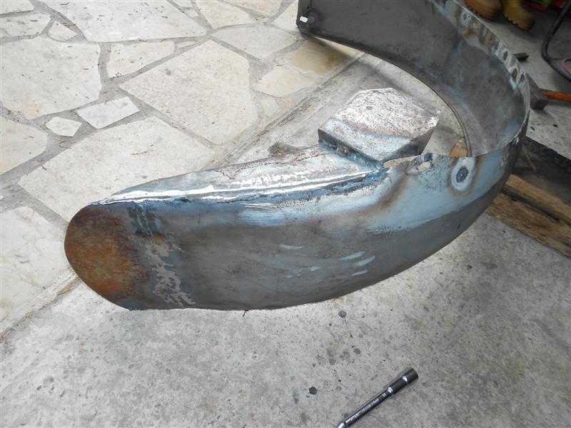

Mise en position de la piéce
Vérification des alignements...ça va à l'oeil
Passage au rabat et au pointage de la tôle puis présentation sur ma B12

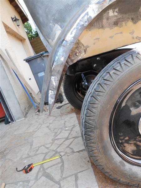

Reste à greffer l'arrondi d'une ailes avant sur mon ailes...j'en ai profité pour repositionner la corde à piano pour la tenue de l'aile
Rpositionnement sur ma voiture...le résultat est au rendez-vous...il me reste à faire le finition meulage..mais j'y suis presque !!

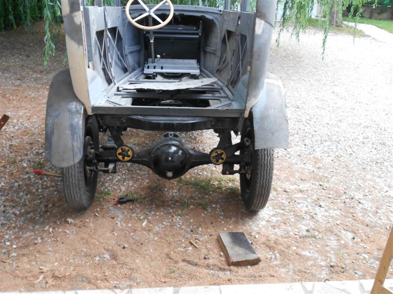

Photo final de ce travail de carrosserie avec l'arière remonté...il restera à mastiquer un peu mais le résultat me convient mes deux ailes sont identique maintenant....
Je vais maintenant m'occuper des marches pieds, de l'ailes avant gauche et de finir l'ajustement et le remplacement des axes des portières au delà je demonte tout et je mettrais en apprêt pour la peinture de l'ensemble.

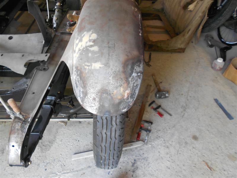

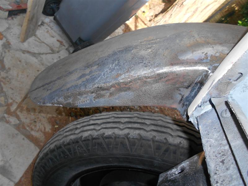

Toujours suite de mon travail d'été....
Remise en forme de l'aile avant gauche, qui avait beaucoup de différences avec celle de droite donc découpe formage et autres soudures et elle sont maintenant identiquent....puis je me suis lancé dans la fabrication des marches pieds...j'avais celui de droite en trés mauvais état donc réfection puis fabrication complete de celui de gauche.

Remise en forme des ailes avant
