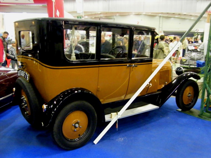

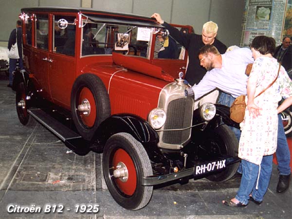

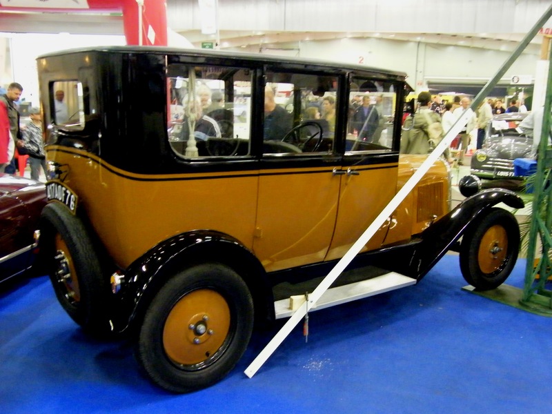

Roland, quelques exemples de B12 conduite intérieur restaurées avec différentes couleurs
Fait ton choix....
Messages : 52
Inscription : 18 avr. 2010, 15:33
Localisation : Saint Gaudens (31)
Re: Restauration B12 conduite intérieure
Message par Roland »
Merci beaucoup pour ces photos.
Je penche plus pour la dernière. Les couleurs sont très classe je trouve! :lol:
