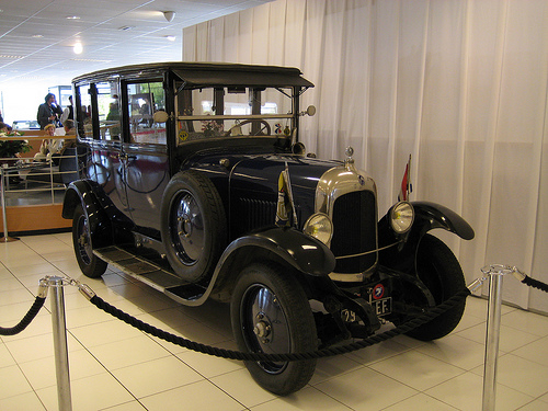

Pour te motiver et pour avoir un aperçu d'une belle restauration d'une B12 je te joins cette photo trouvé sur le net.
Tu peux voir les poignées de porte dessus.
A+ Roland
