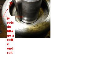

à quoi te sert le filetage que tu a sur ta coque en alu
YANNICK
Bonjour Ricardo
YANNICK

Salut Yannick,
Je n'ai aucun filetage dessus ?!

Bonjour Ricardo
quand je fait un gros sur cette photo je vois du filetage

Non, il n'y a vraiment pas de filetage.
Ce que tu vois, c'est l'usinage de la pièce.
