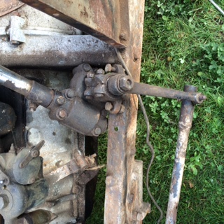

Re: b2 torpedo luxe

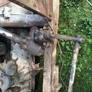

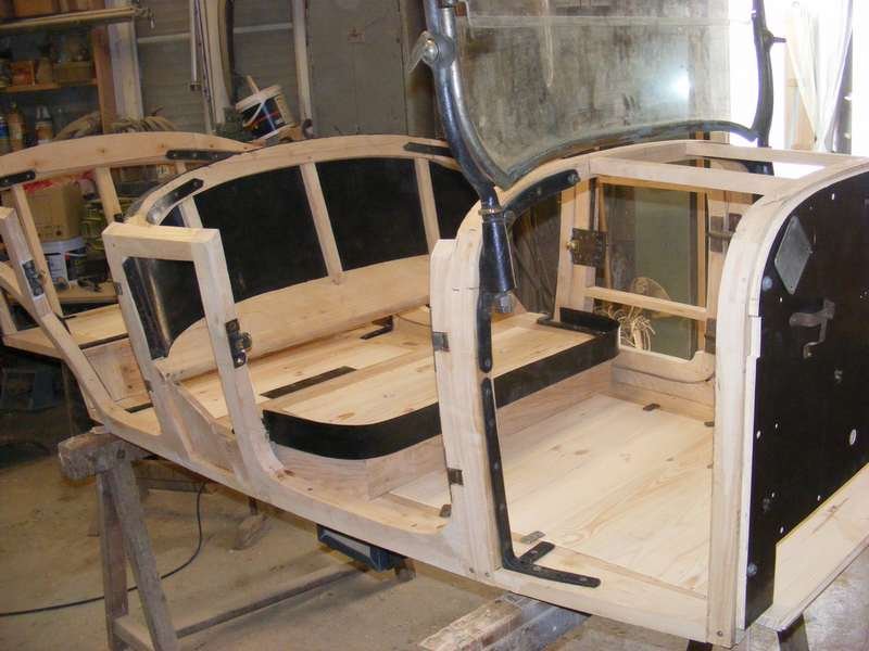

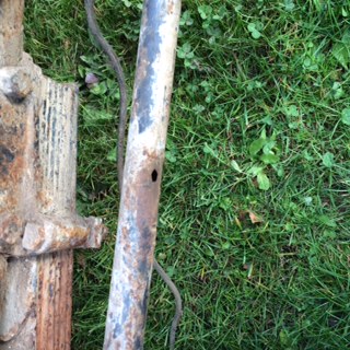

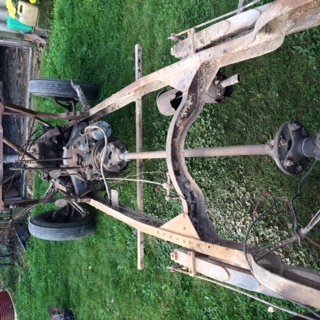

bonjour a tous
ca avance doucement , l'ossature bois va bientot démarré
mais la je suis bloqué pour démonter la colonne de direction, le gros écrou du haut et le petit du bas(bon pour les termes techniques on verra plus tard ) et j'ai peur de forcer, tous les ecrous sont dévisser (voir photo 2) mais cela ne vient pas et ne bouge pas. y a t'il quelque choses a faire d'autre que je n'ai pas vu ????????
de plus sur la 3 eme photos il y a un trou sur le tube qui part de la roue avant a la colonne normale ou pas?????
merci de vos réponse
guillaume
guillaume
Re: b2 torpedo luxe

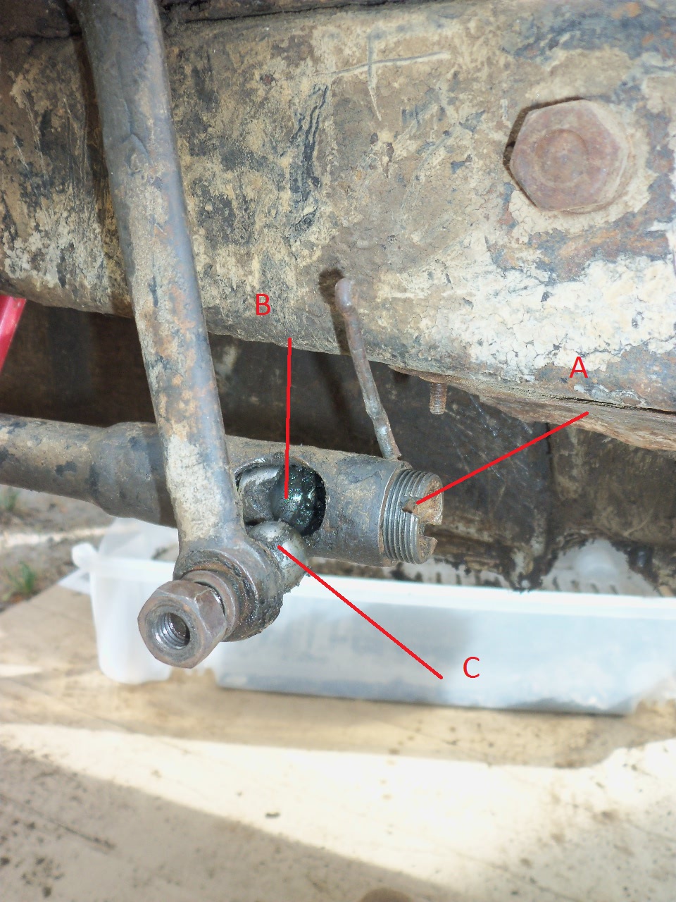

Chic! Chic! Je peux donner un coup de main. D'une manière générale: dégrippant et persévérance. L'écrou du bas :
Il est possible de démonter la rotule. Pour cela, dévisser en A. Puis pousser en B afin de déserrer les mâchoires. Ce qui permettra de sortir la rotule C.
Pour Le haut ben dégrippant... et persévérance....

Re: b2 torpedo luxe
ok parfait
merci jacques
merci jacques

c'est le meme systeme que sur une 2cv. Il faut fabriquer une outil pour les bouchons.
http://guillon2cv.free.fr/documents/dic ... che54.html
Re: b2 torpedo luxe
Eventuellement avec un burin plat et une clé multiprise.

Merci pour vos réponses
et pour le burin j'y avais pensé jacque33
Re: b2 torpedo luxe
HI!HI! on a les mêmes méthodes de sagouins!

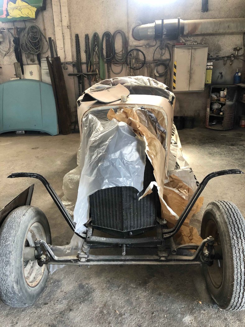

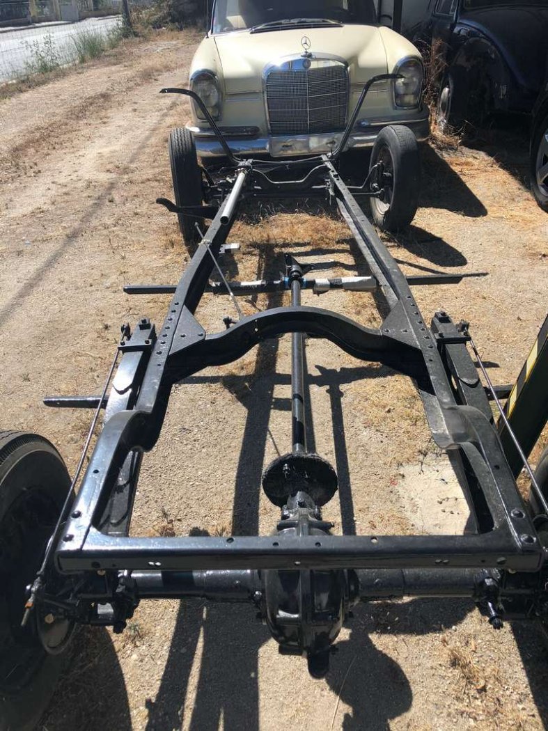

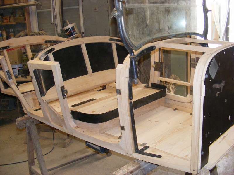

Re: b2 torpedo luxe

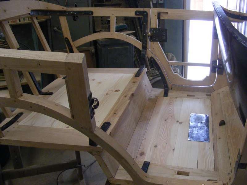

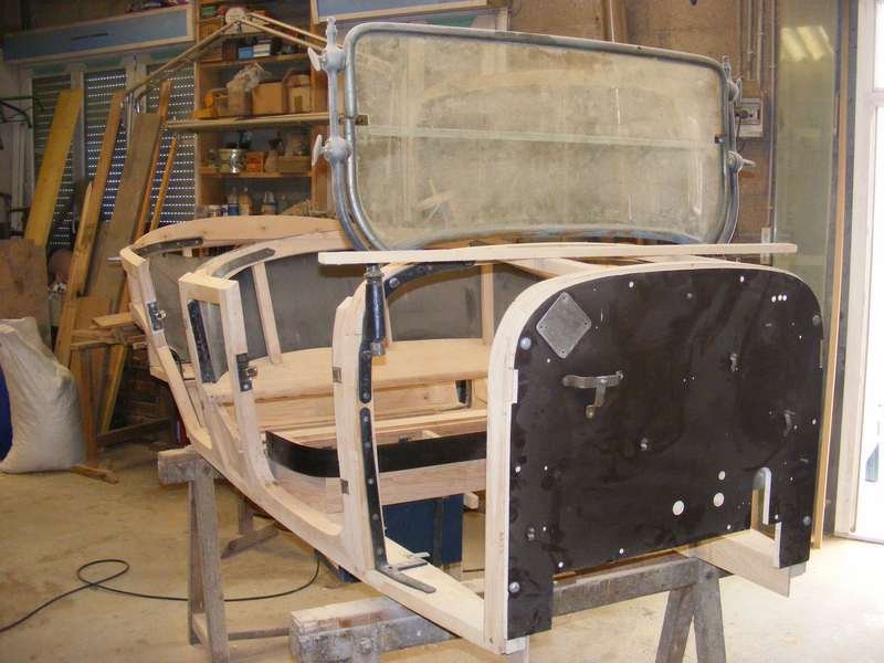

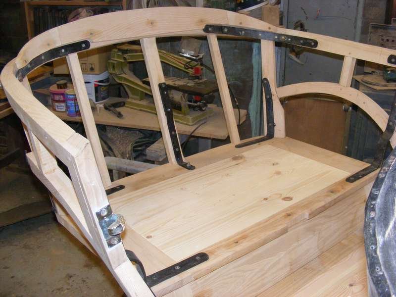

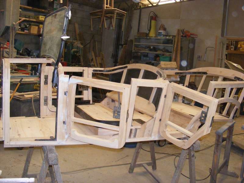

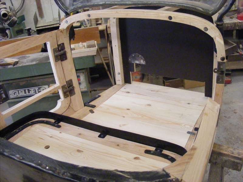

apres un long silence (merci pour mes identifiants)
voici quelques photos du nouveau chassis bois fait par un passionné

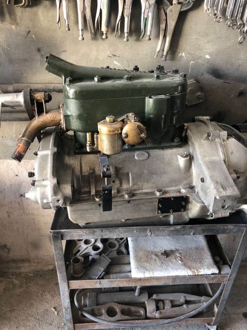

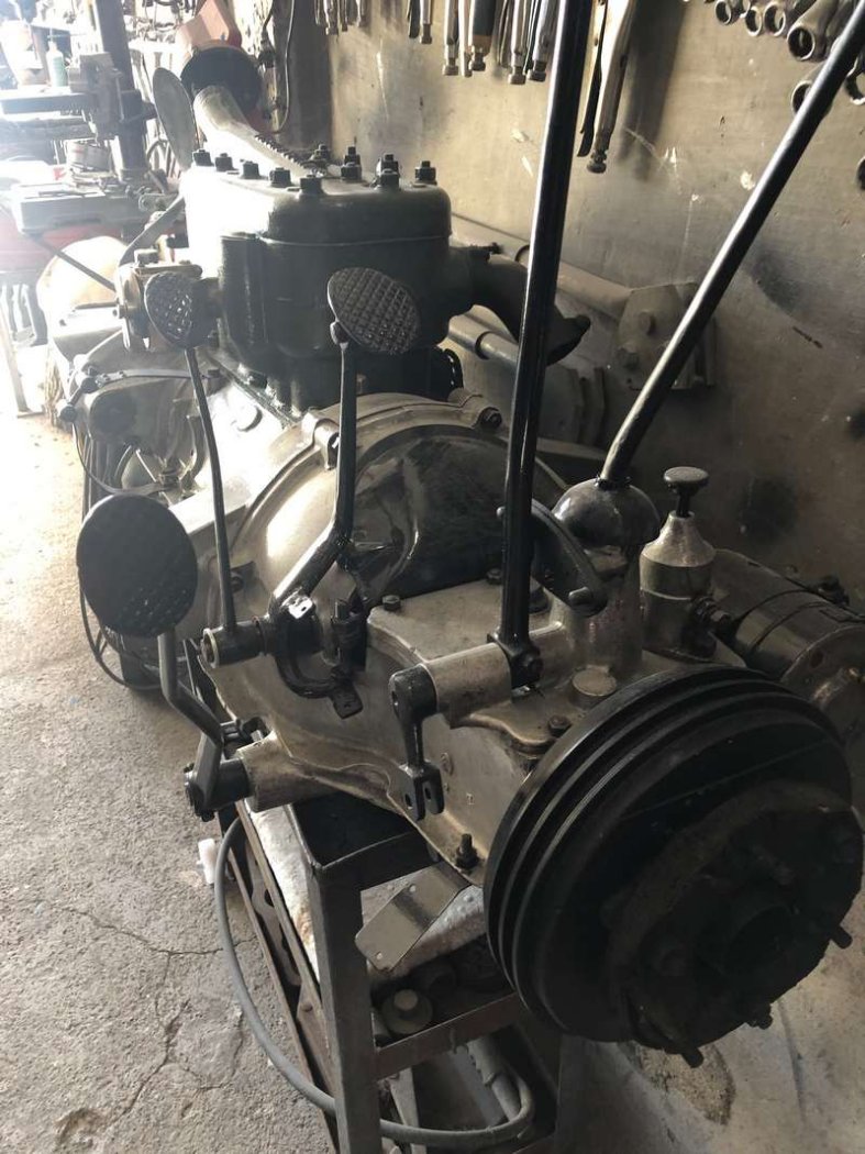

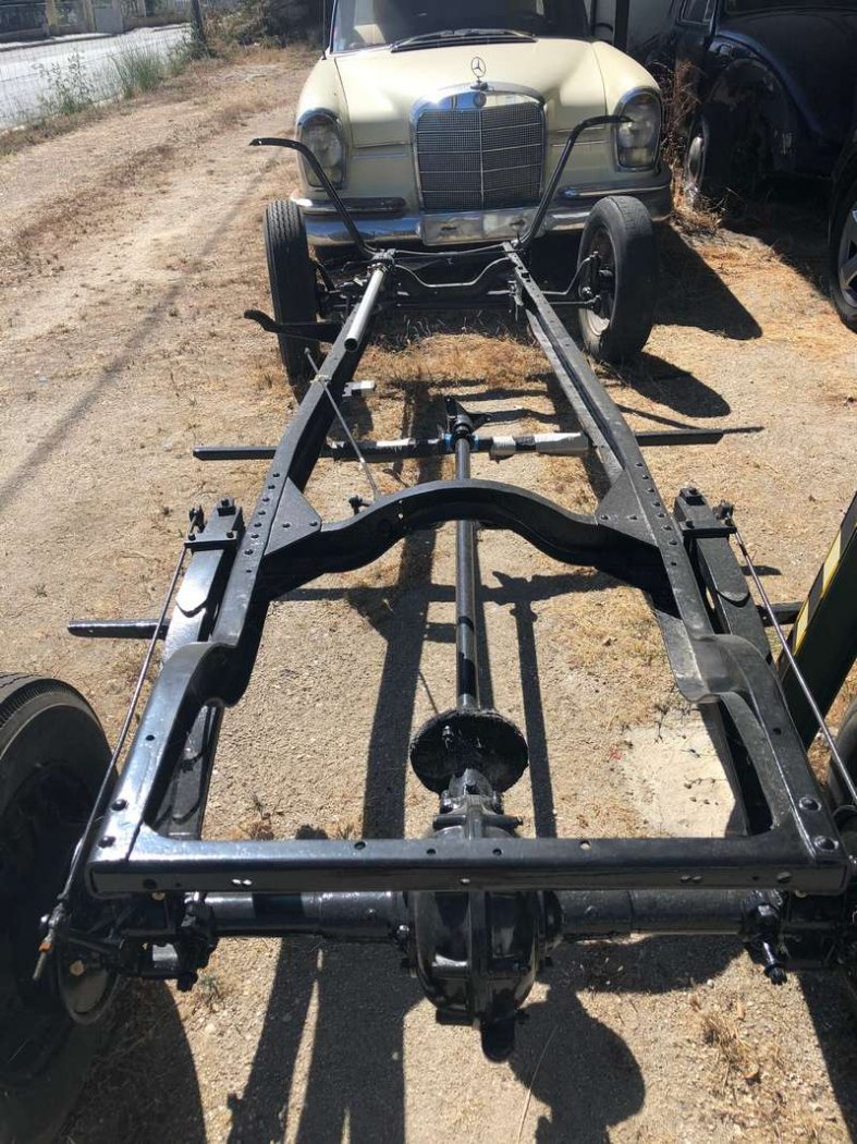

Re: b2 torpedo luxe

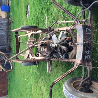

le chassis et moteur
y a plus qu a remonter........
mais ca avance doucement mais surment

Re: b2 torpedo luxe
Une bielle avait traversé ton carter d'huile?
Tu n'en as pas trouvé un autre?
labaluche
- Messages : 121
- 10HP car : b2 torpedo luxe
- Localisation : CHARTRES
Re: b2 torpedo luxe
le moteur marchait bien, la compression est bonne donc a voir

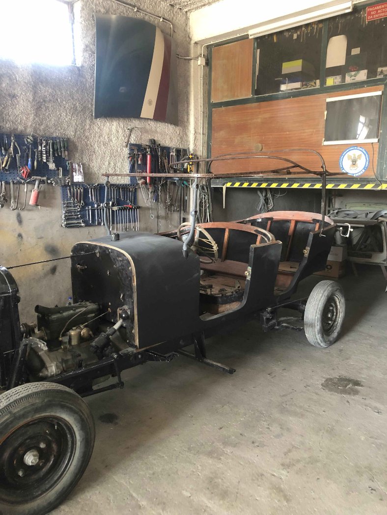

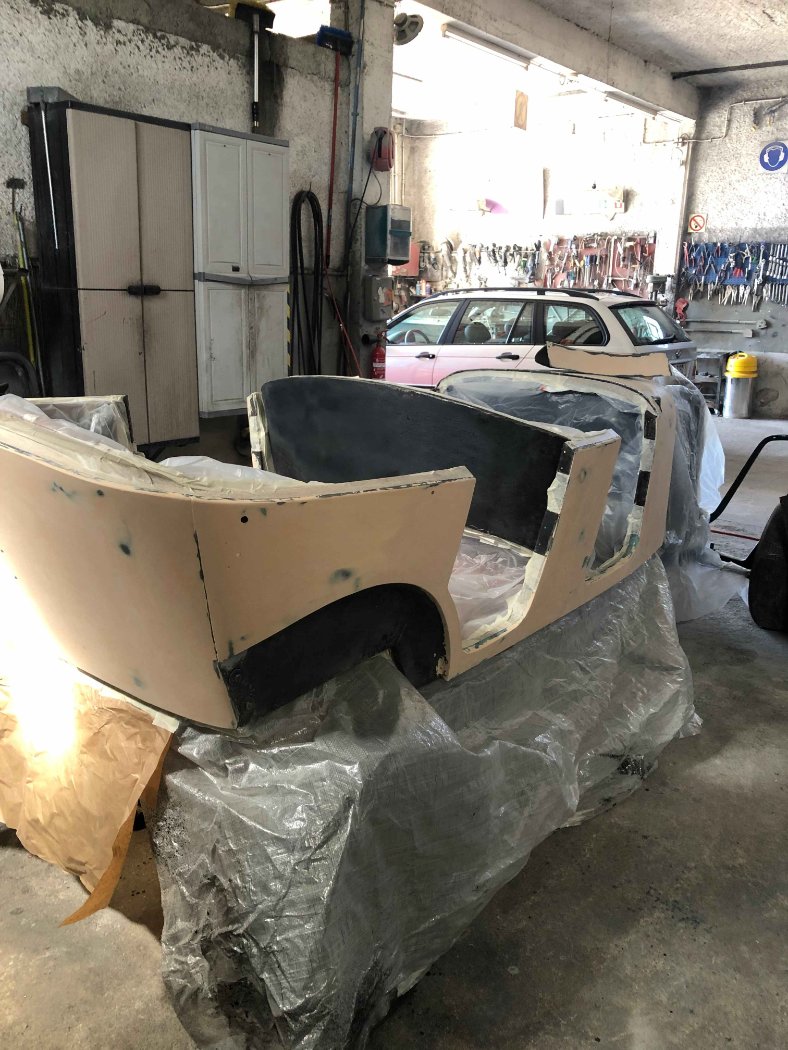

Re: b2 torpedo luxe

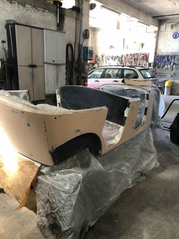

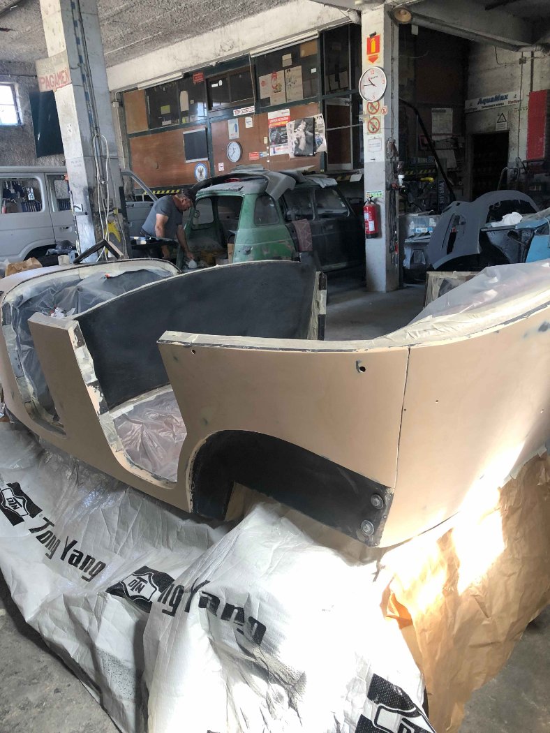

bon c est reparti (covid oublié) et ca prend forme la carrosserie avance bien
