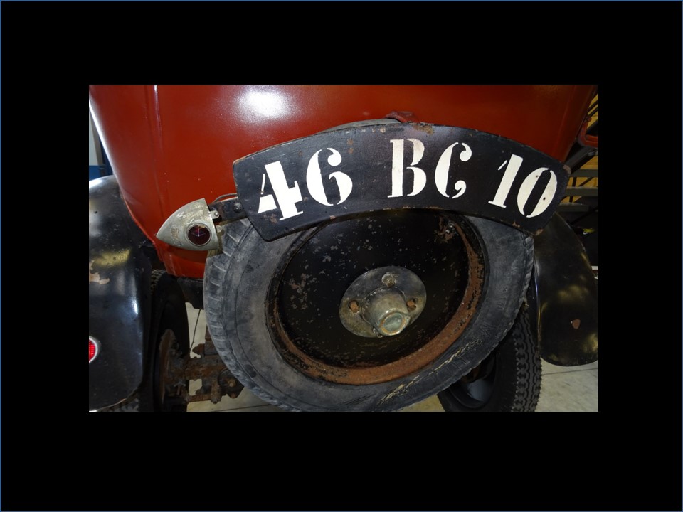

Re: B12 Torpédo tourisme Luxe - 20 Juillet 1926 - Havane
Publié : 06 juil. 2017, 23:29
par BIERI
La lanterne de plaque, j'ai pu trouver à Reims de quoi refaire la parabole et la lentille. Cool l'accessoire!
Enfin un remontage qui donne l'impression d'avancer ...
A suivre ....

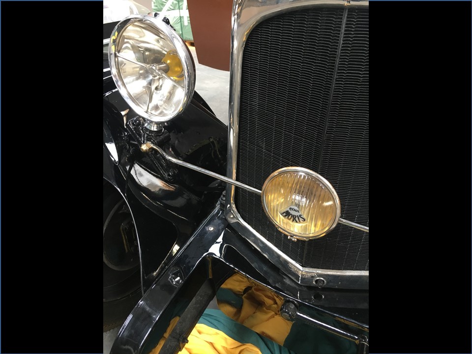

Bientôt la mise en route
A suivre ...
Publié : 19 sept. 2017, 10:35
par BIERI
J'ai enfin trouvé un cerclage pour mon code Moris !
Il me reste à trouver le bon cheminement de faisceau !
Publié : 20 sept. 2017, 12:42
par BIERI
Afin que le faisceau soit le plus discret possible, passage décidé entre calandre et radiateur avec sortie dans l'axe de la nervure du radia !
Probablement pas le cheminement d'origine !
Le mécanisme d'essuie glace trico est en place mais ne sera pas raccordé, car je doute de l'efficacité et je ne dois pas avoir de repiquage sur le nouveau carbu 26GHF ! il faut que je regarde ...
Par contre l'essuie glace est remonté avec nouveau balai et une nouvelle agrafe, simplissime le montage et ingénieux comme l'ensemble de la conception !! Il était fortiche Mr Citroën.
Enfin l'écusson reprend sa place sur la calandre
Mais le dépot de nickel ou de ? sur les chevron est un peu entammé, une solution pour lui donner un petit coup de jeune?
