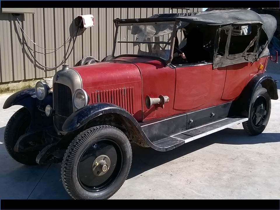

Recensé et inscrit à l'Amicale depuis Mai 2016, date de la sortie de grange de l'auto, je souhaite remercier tous les membres et en particulier le Président qui m'ont apporté l'expertise, le soutien et les astuces pour avancer dans l'entreprise de restauration avec une grande sympathie.
Mon père avait acheté notre B12 en 1963, 300 Fr, et il avait négocié la banquette AR pour le même montant car elle était utilisée comme canapé dans la véranda du propriétaire !
Avec une bande de copains, ils avaient acheté 2 B12 Torpédo Tourisme Luxe identiques dans la région, celle-ci 179002 et une autre 153520 (qui repose toujours dans son jus dans un garage)? Je l'ai retrouvé chez l'ami avec qui ils faisaient des virées dans toute la France en Février 2017 !

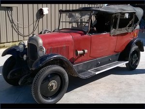

Photo souvenir de l'époque :

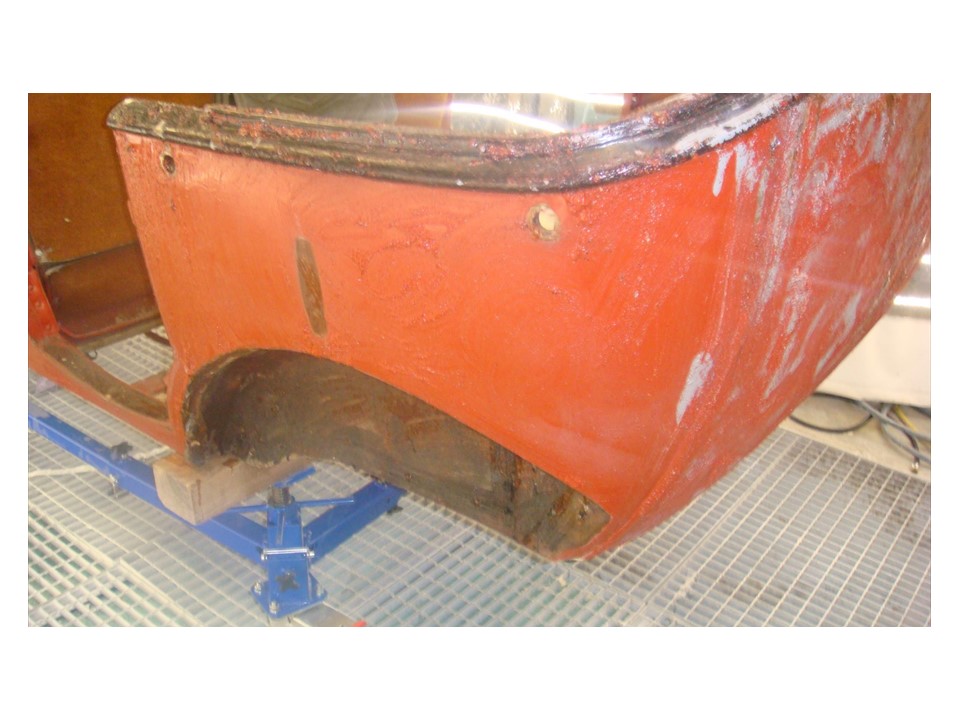

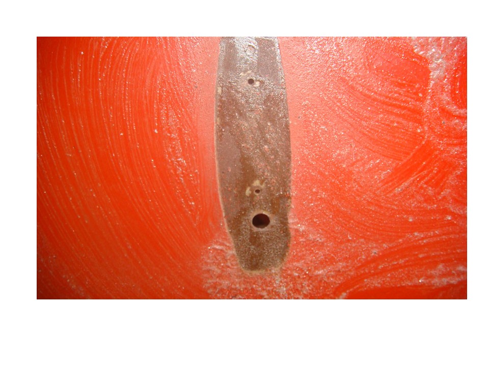

A l'époque, ils avaient eu la "bonne idée" de faire un voile de peinture rouge ! Malheureusement sans respecter la teinte d'origine.

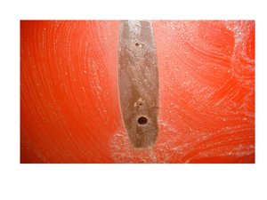

Heureusement que tous les équipements n'avaient pas été démontés, ce qui permet aujourd'hui, dans la phase de démontage de l'auto, de retrouver la teinte HAVANE et de la contretyper.
Je mettrai en ligne les références car elles pourront probablement servir à d'autres.

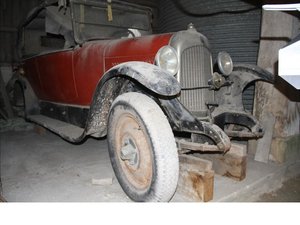

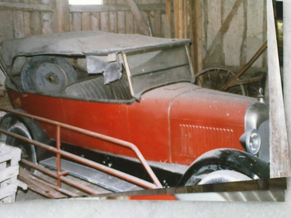

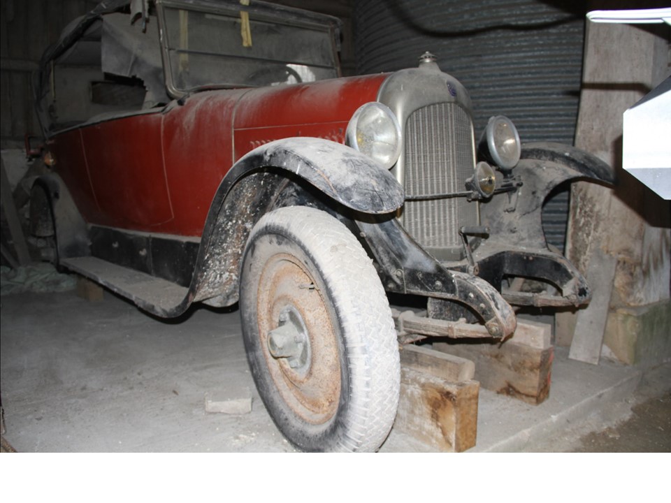

Notre auto est donc restée stockée dans une grange toutes ces années et la dernière fois qu'elle avait roulé c'était en 1992.
Le numéro de série 179002 correspond d'après le conservatoire à une commercialisation le 20 juillet 1926

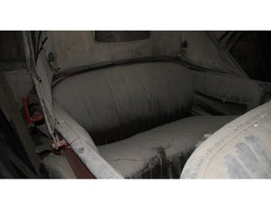

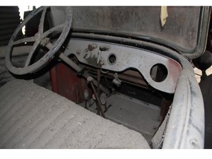

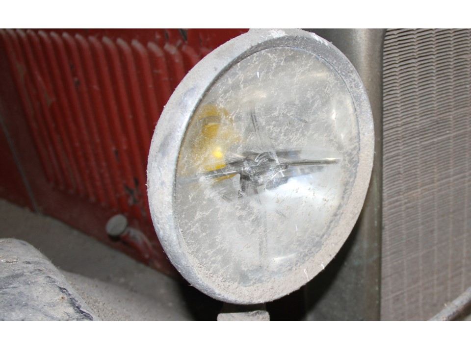

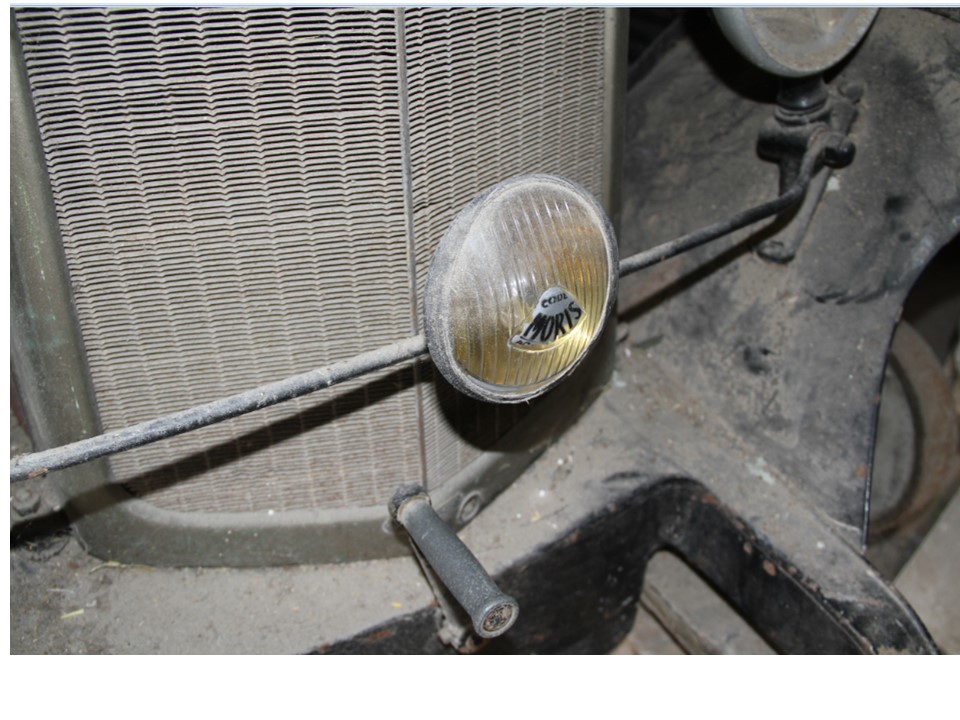

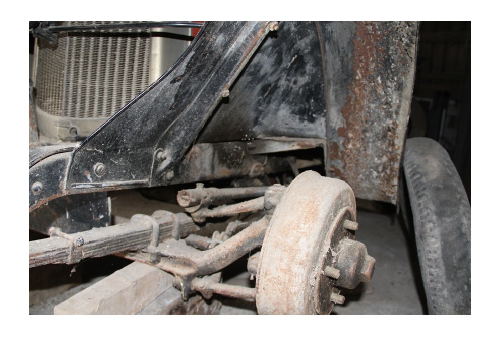

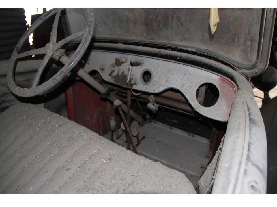

En 2016, je me suis décidé à la fait revivre et le projet avance bien. Je vais poster des photos qui pourront peut être servir à d'autres car l'auto était réellement complète avec ses accessoires.

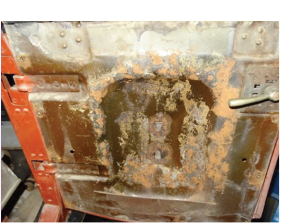

Toutefois, la corrosion avait bien travaillé même si la poussière l'avait probablement protégé.
Après le grand nettoyage et des roues pour la sortir de la grange, elle avait l'air fringante ! :lol:
L'objectif de la restauration étant de rester au plus proche de l'origine mais en permettant de rouler régulièrement.

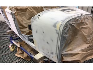

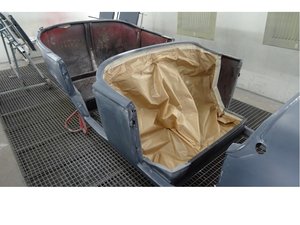

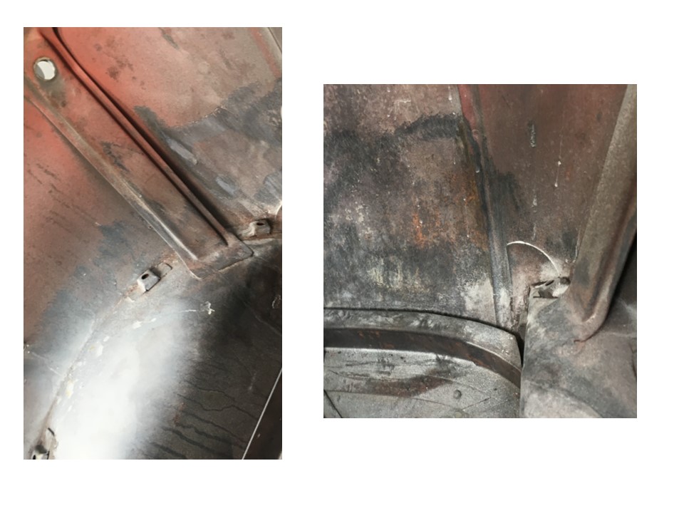

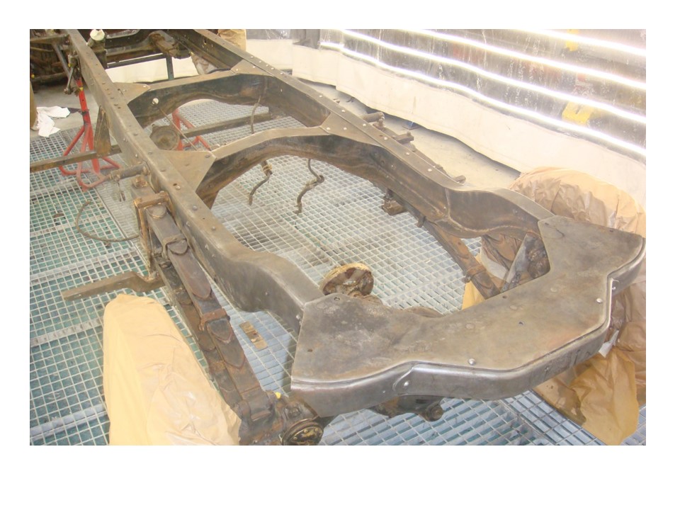

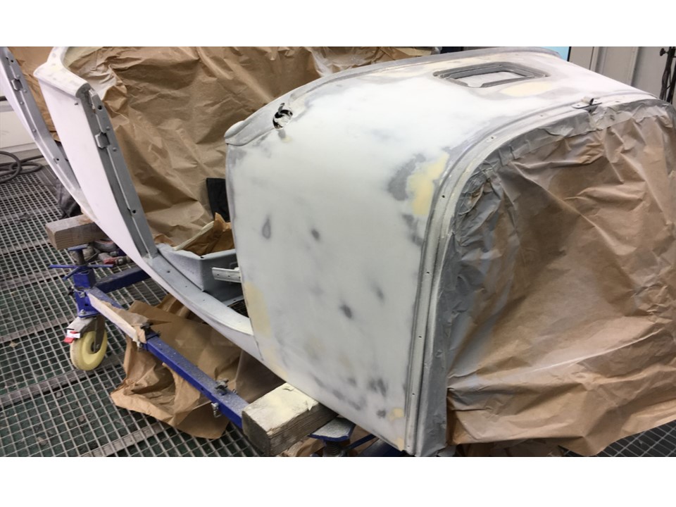

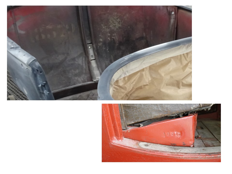

Voilà quelques photos extraits des étapes et de l'avancement.

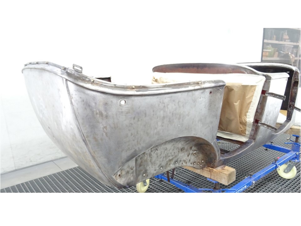

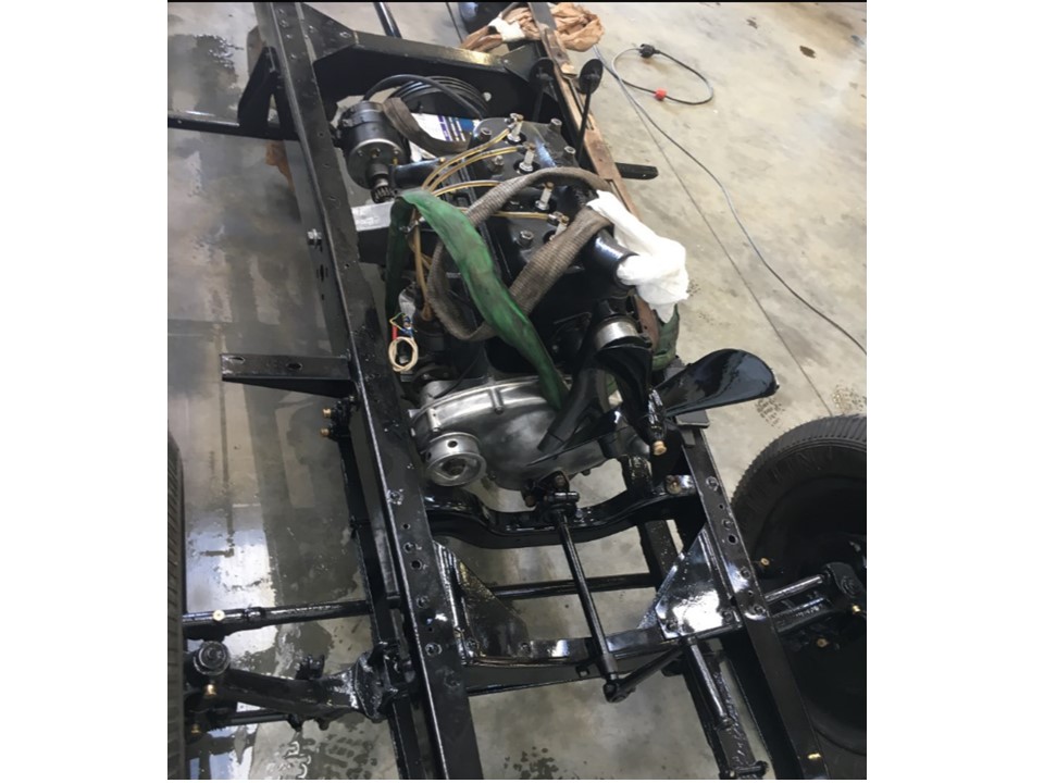

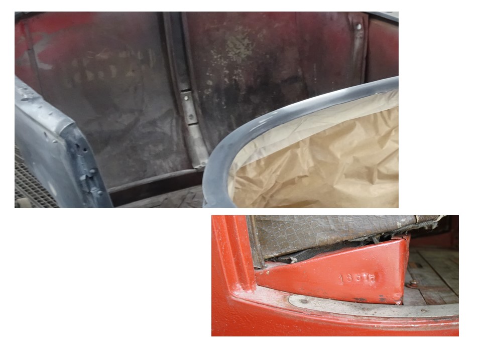

il semble qu'un léger choc ARG soit arrivé mais la réparation ancienne était ok (reprise soudure de la traverse)
Le châssis décapé est comme neuf !
Je numéro de châssis poché à l'arrière est conservé.

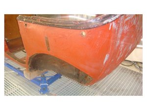

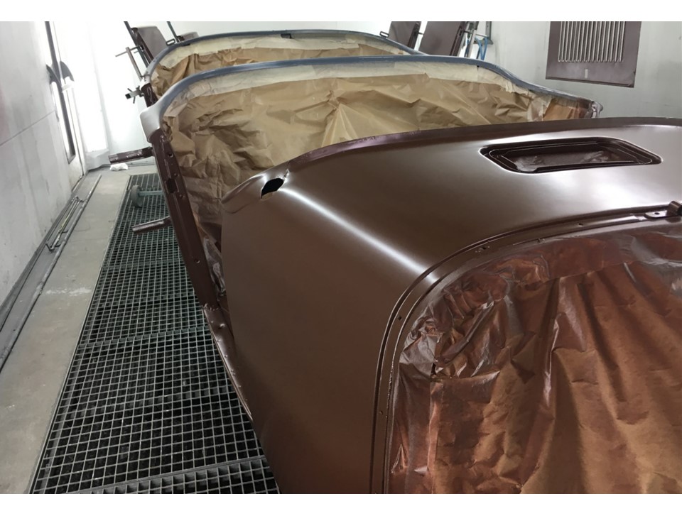

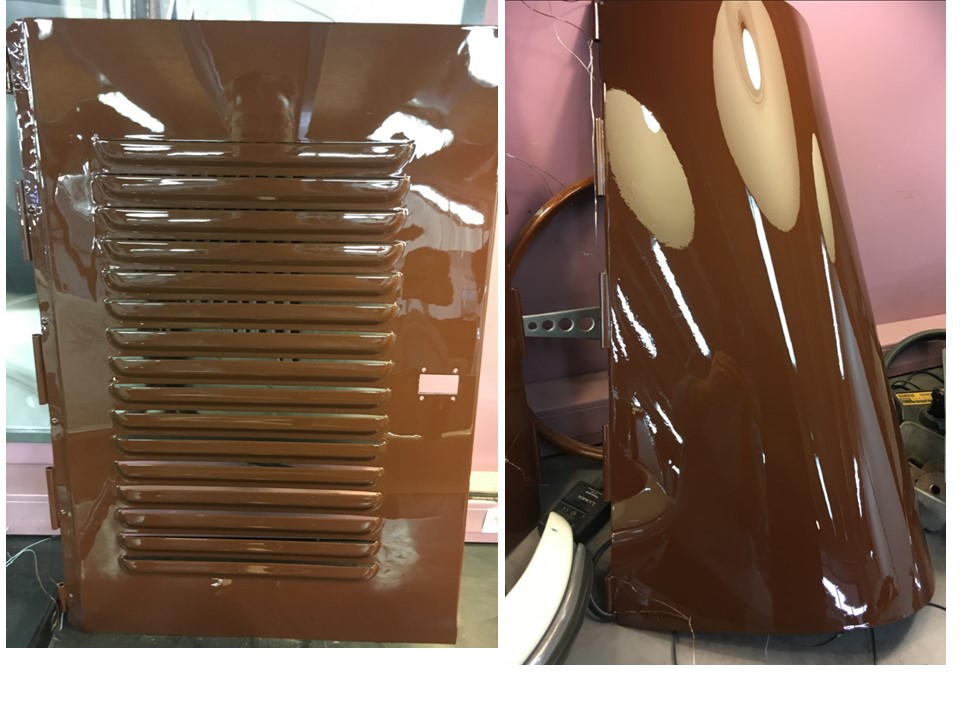

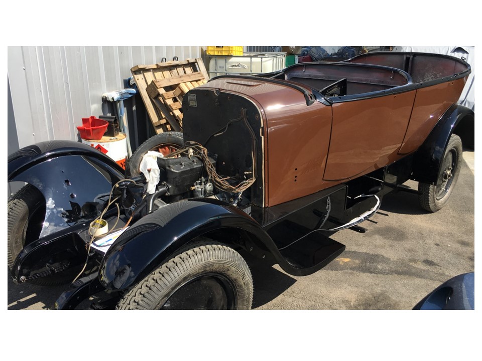

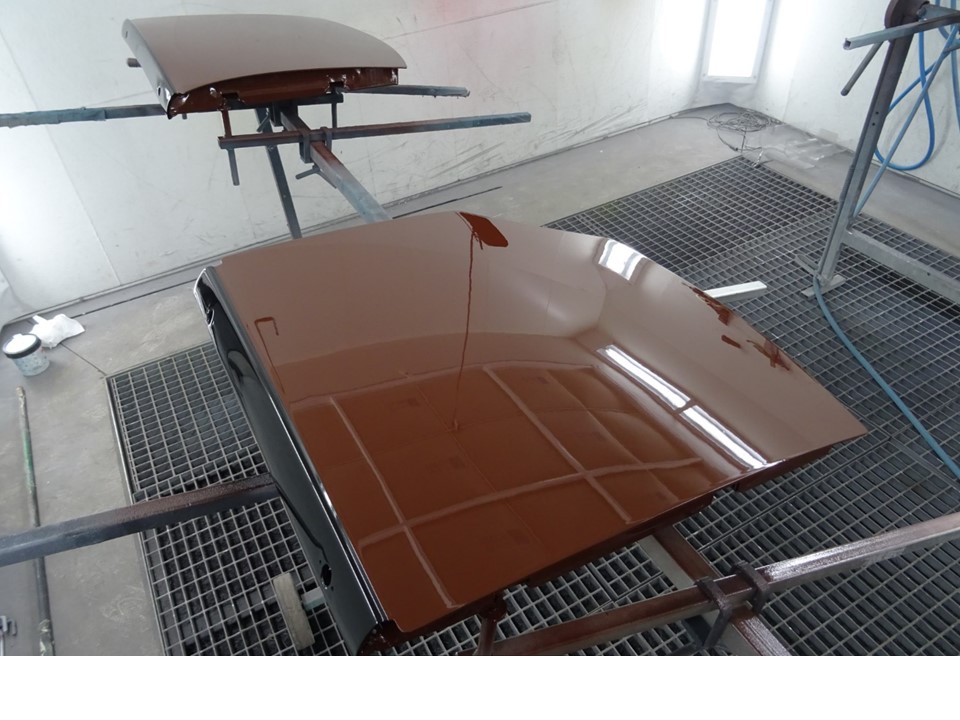

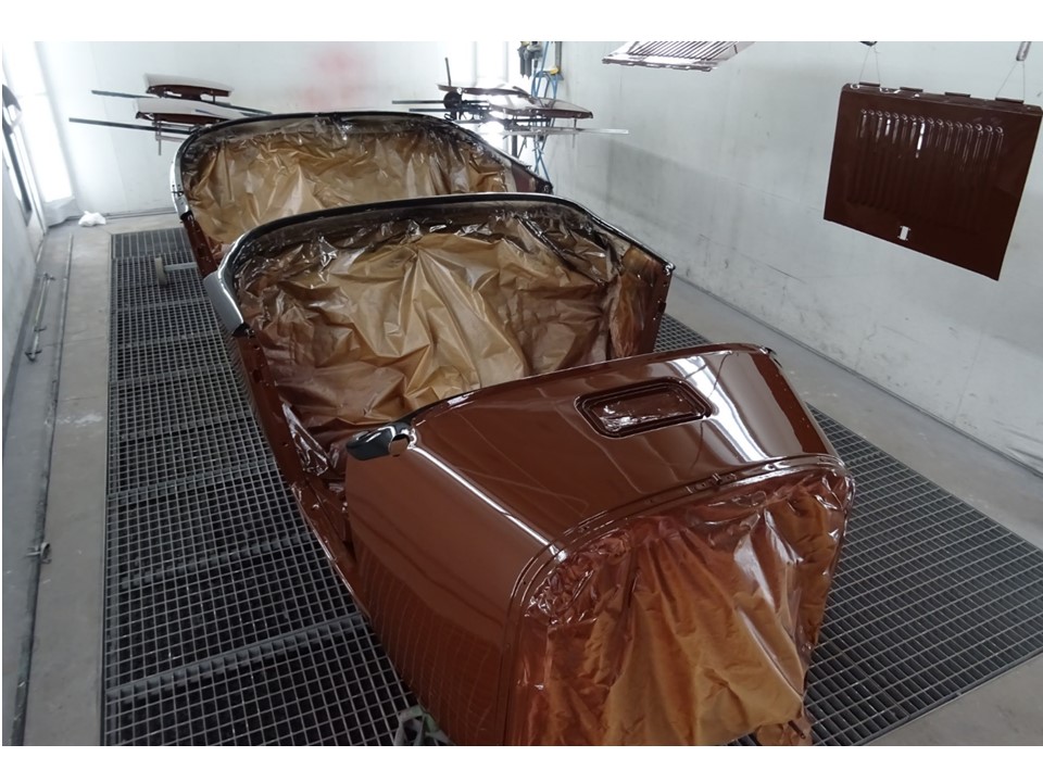

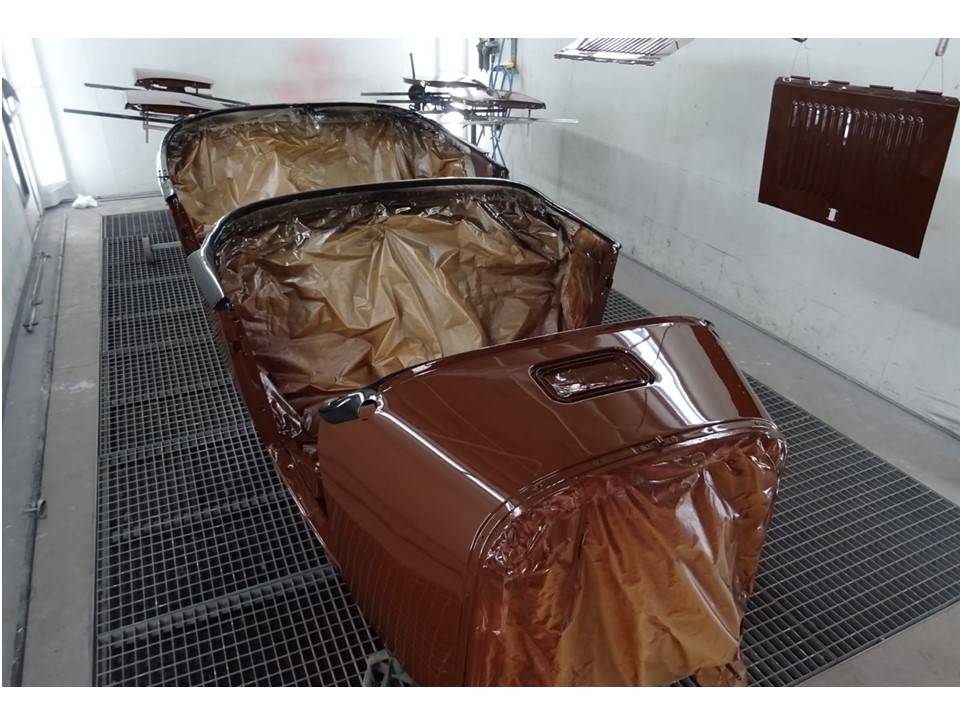

retour au havane d'origine ! ciao le rouge
Re: B12 Torpédo tourisme Luxe - 20 Juillet 1926 - Havane
ça avance super vite, très impressionnant.
Pour info le numéro au pochoir doit se retrouver frappé sur le côté de l'assise du passager.
BIERI
Messages : 141
Localisation : PARIS
Message par BIERI »
Oui, absolument
Tu as raison
Poinçonner sous l assise avant gauche et pocher sur l arrière de la caisse
Cdt
Fred Bieri

Assise avant à droite !

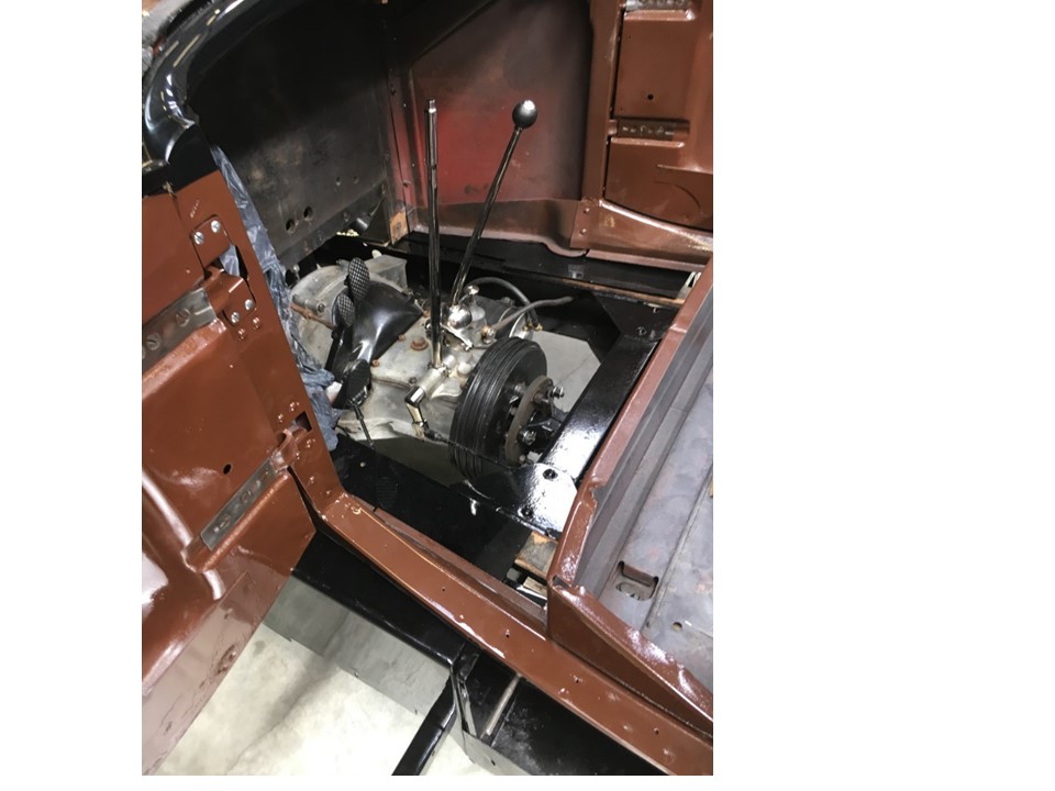

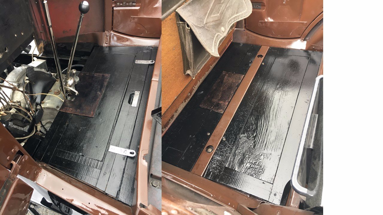

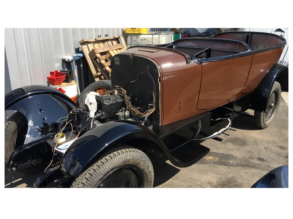

Dernière photo c'est la peinture du plancher ?
BIERI
Messages : 141
Message par BIERI »

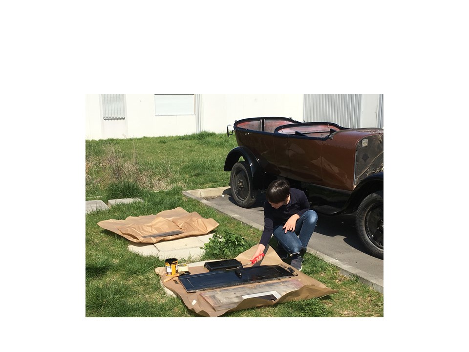

Merci David,
Oui peinture du plancher par mon fils !
Je pensais les conserver en bois brut mais ils étaient trop tachés de peinture rouge !
alors ils seront noirs.
Bonne semaine
Cdt
Fred

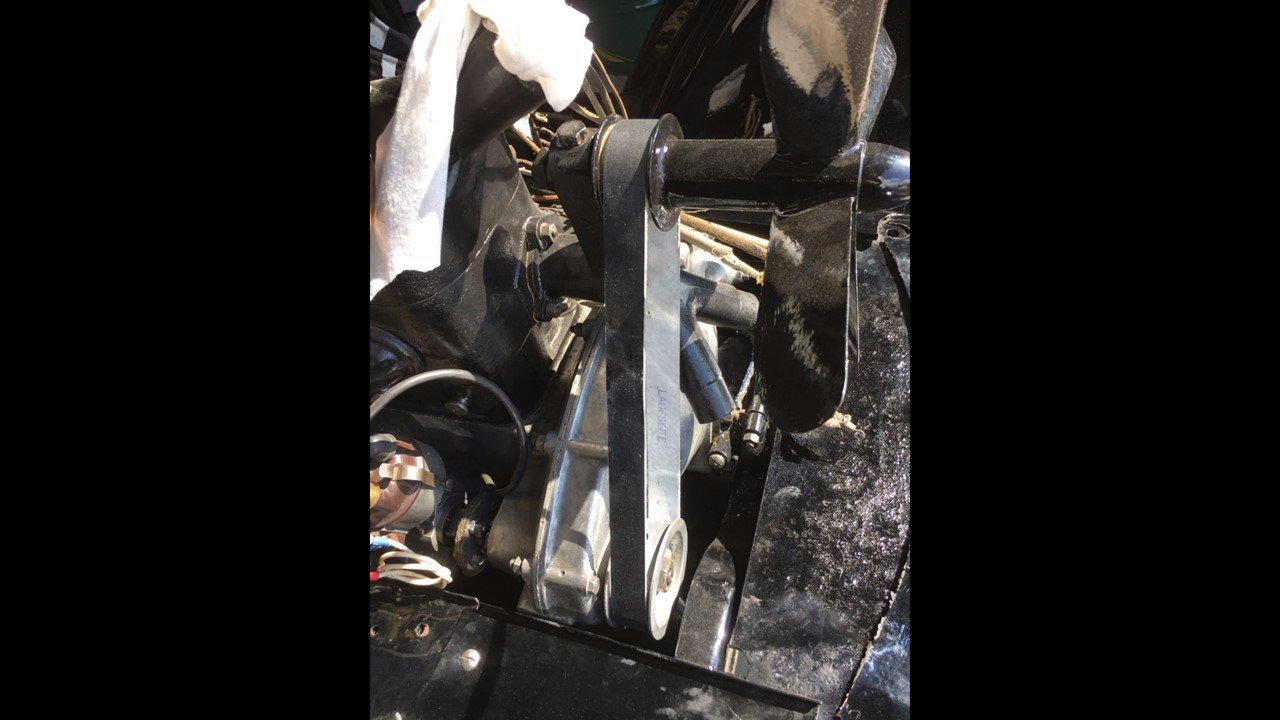

Une belle courroie plate.

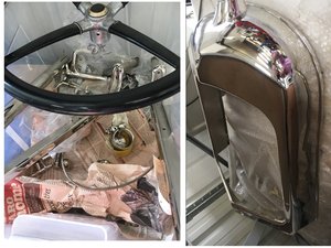

Voilà une pièce maîtresse : le radiateur
Un super boulot réalisé par un homme de l'art de Chalons en Champagne qui en plus est un personnage ! Une autre belle rencontre dans le monde des passionnés du travail bien fait.
