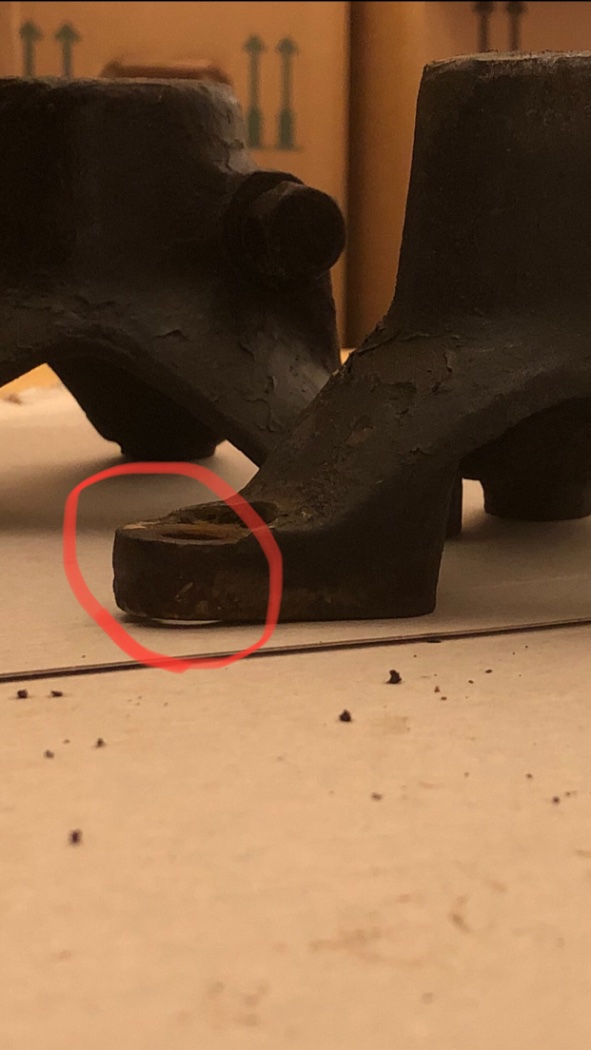

J’ai ramené les tulipes dans l’appartement et j’ai vu que le pied en face de la fente n’est pas parallèle au sol sur toutes les deux. C’est à rectifier ou peut-je négliger ça?

J’ai attaché un photo d’un des pieds qui n’est pas 100% droite.

Comme il y a un flector en caoutchouc, ce n'est pas grave si les surfaces d'appui ne sont pas tout à fait sur le même plan.

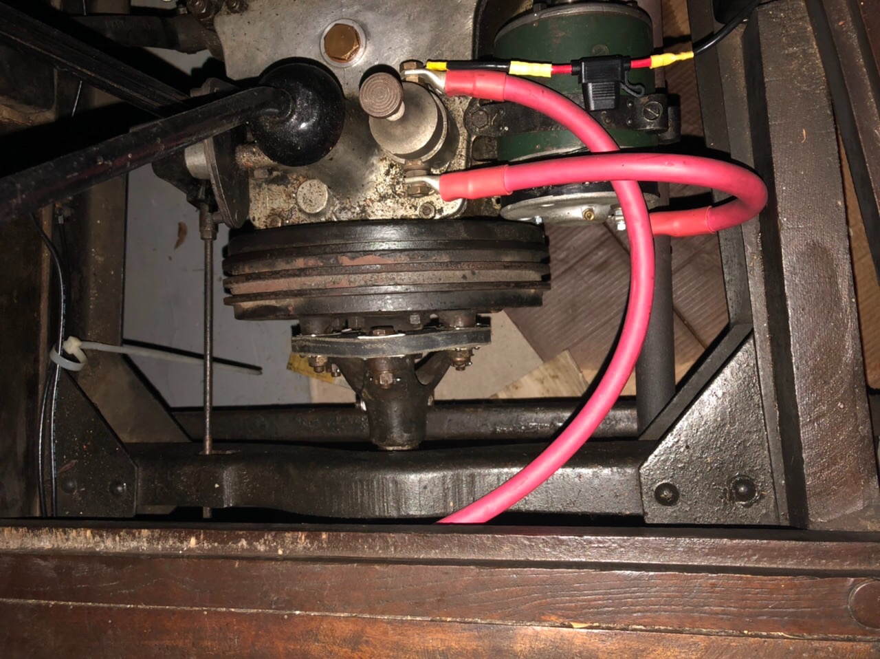

Grâce à toutes vos conseils détaillées j’ai réussit de presque finir les travaux aujourd’hui. Toutes les écrous sont bien serrés, ils reste seulement de freiner l’écrou du fixation de l’arbre ou je vais aussi devoir régler le jeu horizontale de l’arbre.
Si je comprends bien, les disques doivent être déformés le moins possible après la complétion de cette opération. J’ai vous joint une photo de là disque AV avec l’arbre pas serré sur la tulipe AR - ils a la tendance de se tordre une peux. Si je le pousse avant, ça revient dans la position primitive après. La seule façon de le faire plat serait d’avoir quelqu’un pousser l’arbre vers la boîte de vitesse quand moi je freine l’écrou pour le forcer en place.
Serait ça la procédure correcte de régler « la position horizontale « ?
Enfin j’étais surpris car ma voiture, mise en circulation en 1925, n’avait aucun emboîtement pour l’arbre! C’était carrossée par Driguet comme Torpédo Commerciale, donc peut être le châssis roulant est plus âgée qu’on y pense? Intéressant...
