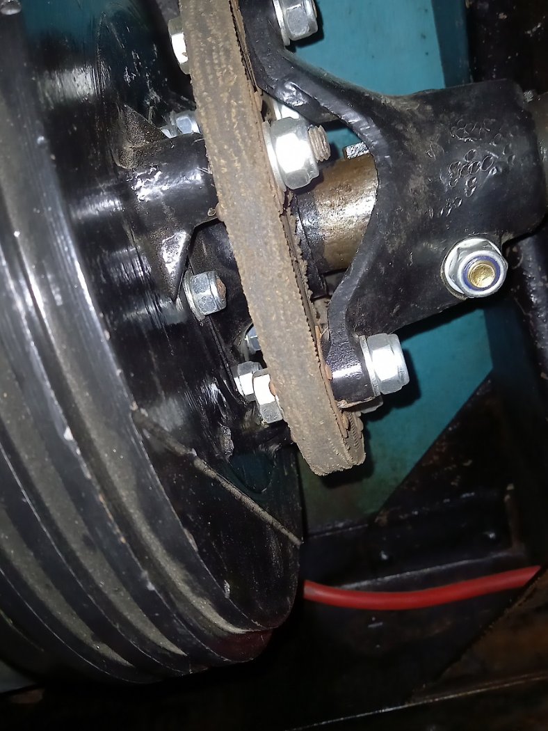

Bonjour à l’amicale,
Ma 10HP a toujours eu des vibrations plutôt fort a des vitesses de croise, je sais que mes disques flexibles sur l’arbre de cardan sont usées, donc c’est la ou je pense d’avoir mon problème.
Hier soirée j’ai dégoupillé et enlevée toutes les écrous, mais là tulipe se bouge pas du tout! Gros galère car c’est ma voiture quotidienne et je suis déjà en retard pour ma CT - bref, au moment j’ai pas réussi de effectuer une réparation, mais la voiture est proprement immobilisé ! :mrgreen:
J’ai déjà mis de l’huile dans la fente, j’ai inséré une l’évier pour dégager la connexion mais c’était futile. Ils faut rajouter que j’ai trouvée une « bande » ou l’arbre et la tulipe touche - c’est n’est pas indiquée dans mes deux manuels de réparation d’origine et par logique j’ai disais que ça empêche la tulipe de glisser vers l’arrière.
C’est la première fois que je change mes disques flexibles, à quelqu’un déjà fait cette opération et pourra me conseiller un peut?
Merci beaucoup en avance !

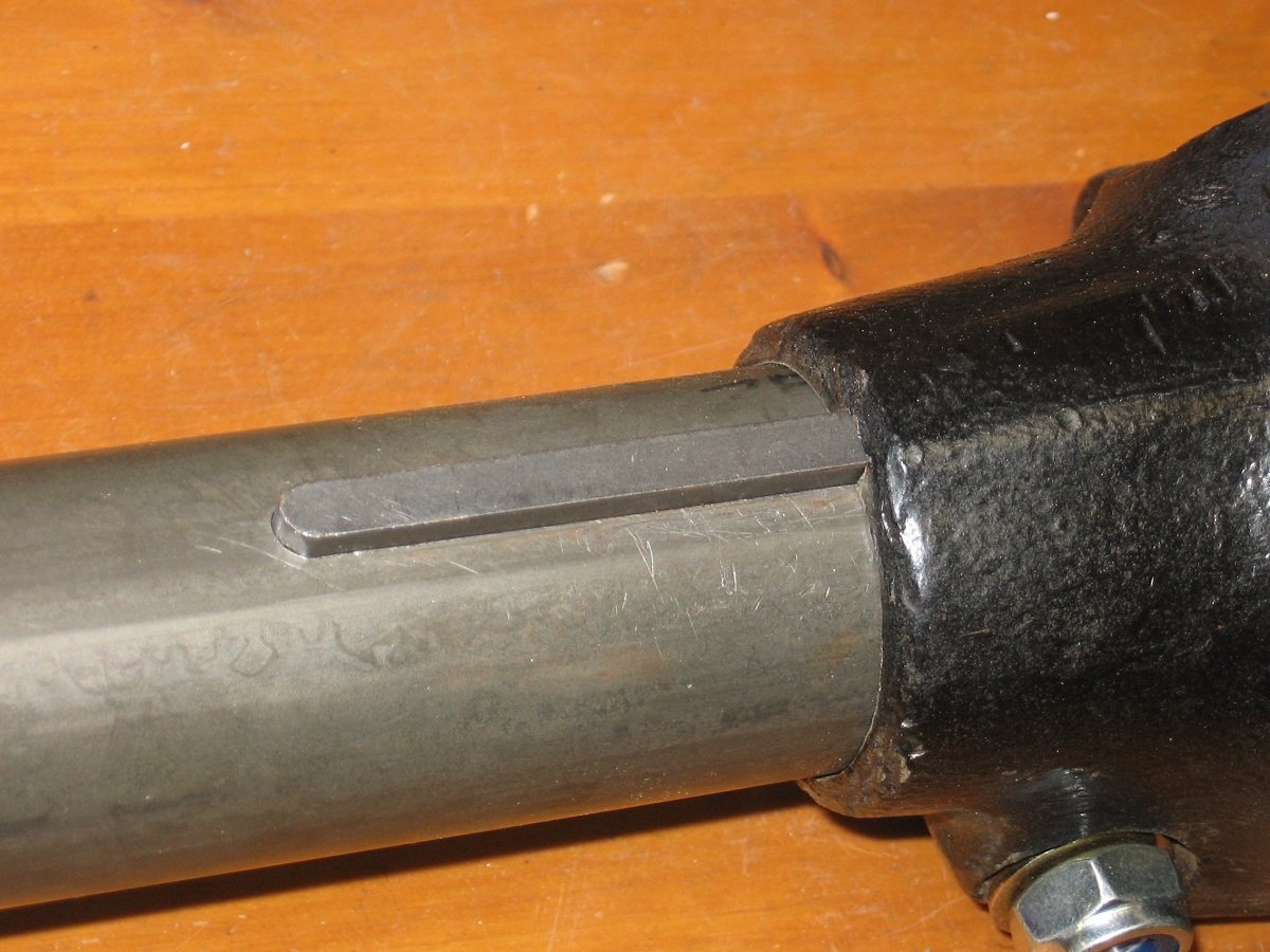

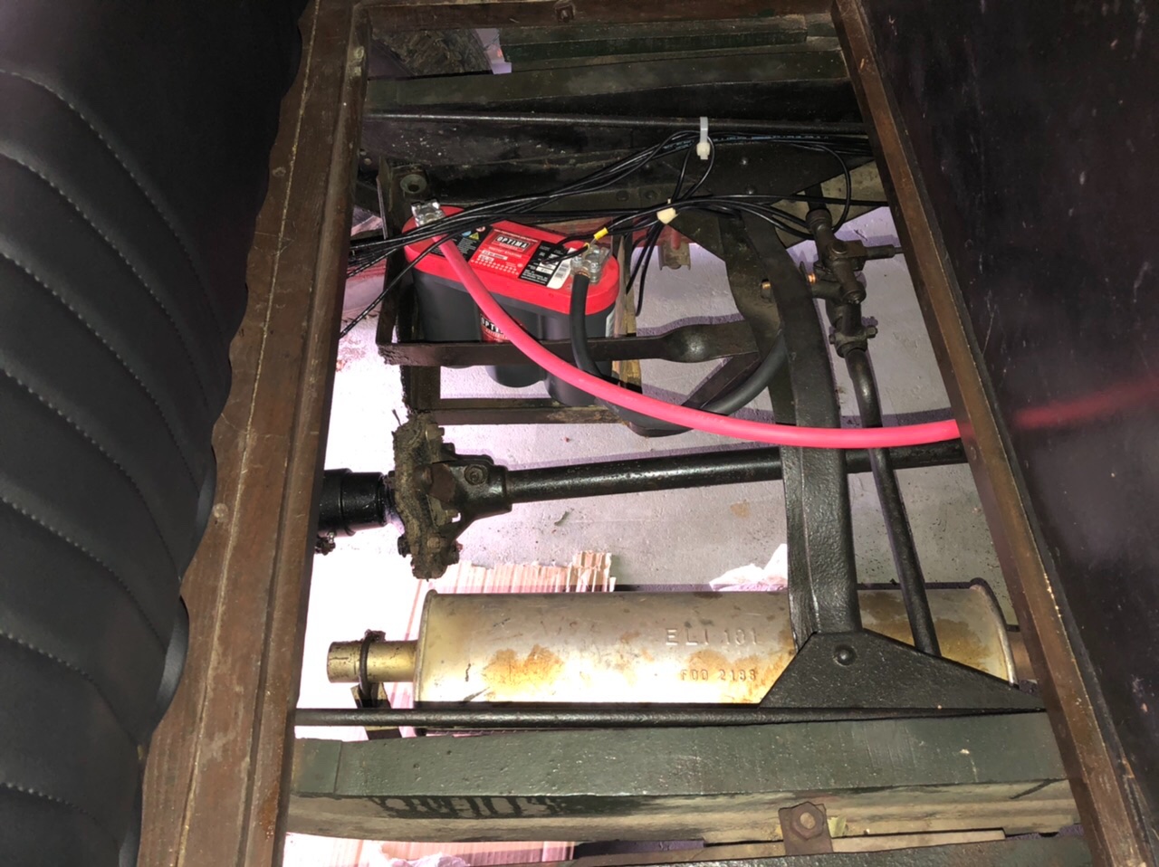

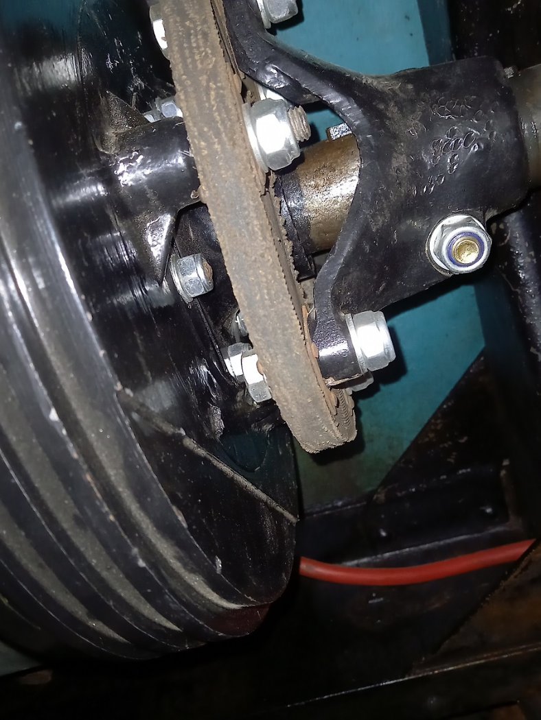

Une photo de la bande mystérieuse, encore une à suivre!

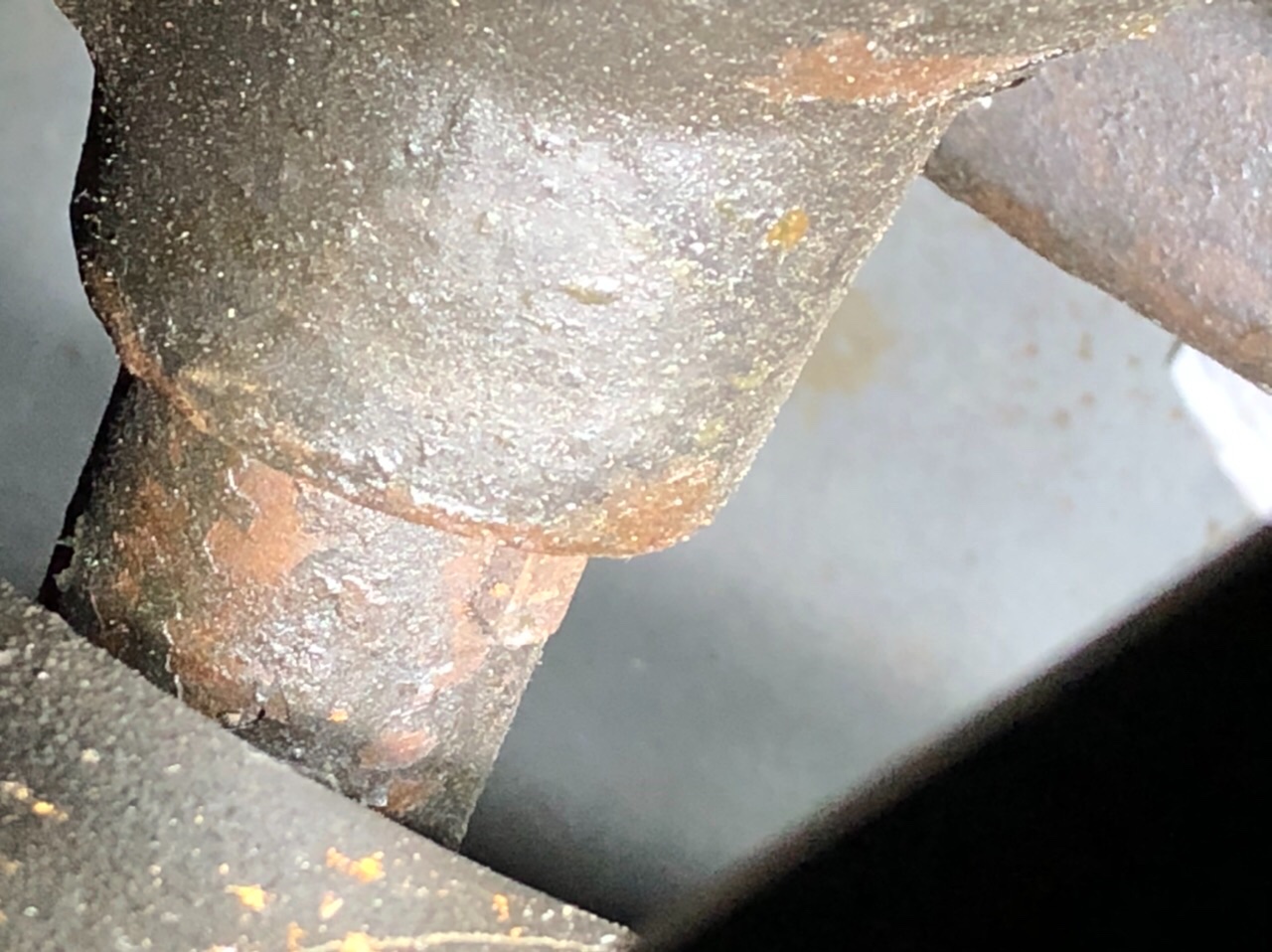

Message par KS94 »

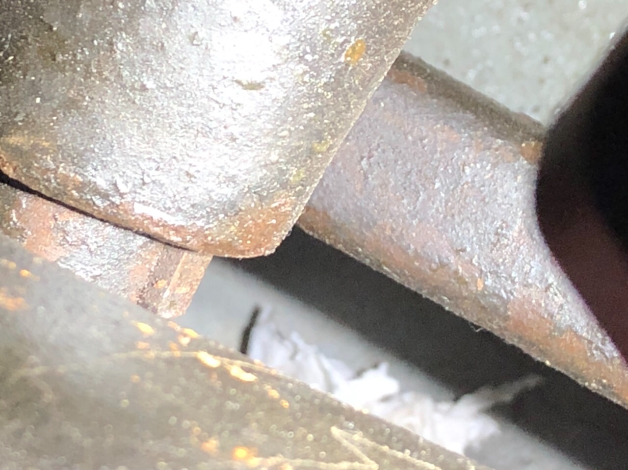

Une photo plus proche:

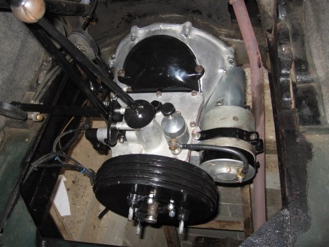

J'ai une B2, mais la tulipe que tu mentionnes ne me parle pas du tout.

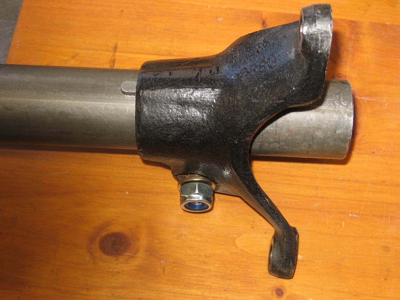

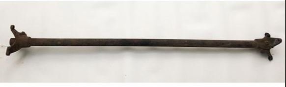

Mon arbre de transmission est comme ça:
En enlevant les 3 gougeons à l'avant et les 3 à l'arrière, l'arbre s'enlève en jouant un peu sur '' l'élasticité '' des disques.
Tu peux peut-être nous mettre une photo un peu plus globale?

Oui moi aussi j'ai l'impression que ça ressemble à un cardan comme les premières C4.

Ici une illustration montrant la « bande »:
MOMO69
Messages : 95
Localisation : 69
Re: Disques Flexibles Arbre Cardan
Message par MOMO69 »

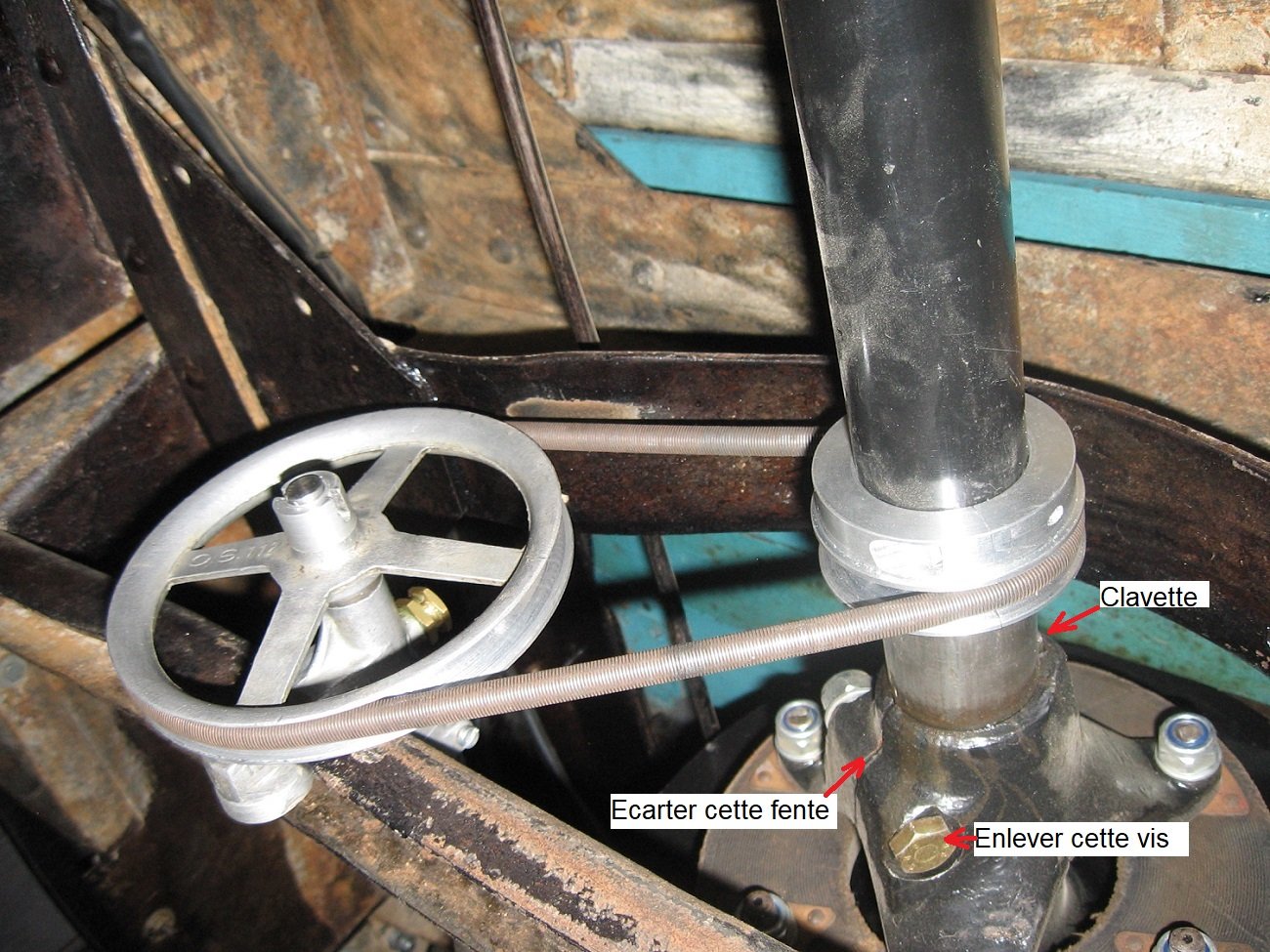

J'ai le même montage sur ma B12.
La bande dont tu parles est la clavette de liaison entre l'arbre et la pièce B.
Pour sortir l'ensemble il faut enlever la vis de serrage de la pièce B
Ecarter légèrement avec un tournevis et faire reculer cette pièce B. Bien sur il faut mettre du dégrippant 24h avant.
Tu fais la même chose côté pont, et a ce moment la, tu peu faire reculer l'arbre vers le pont et la tulipe est dégagée
Bon courage
Momo

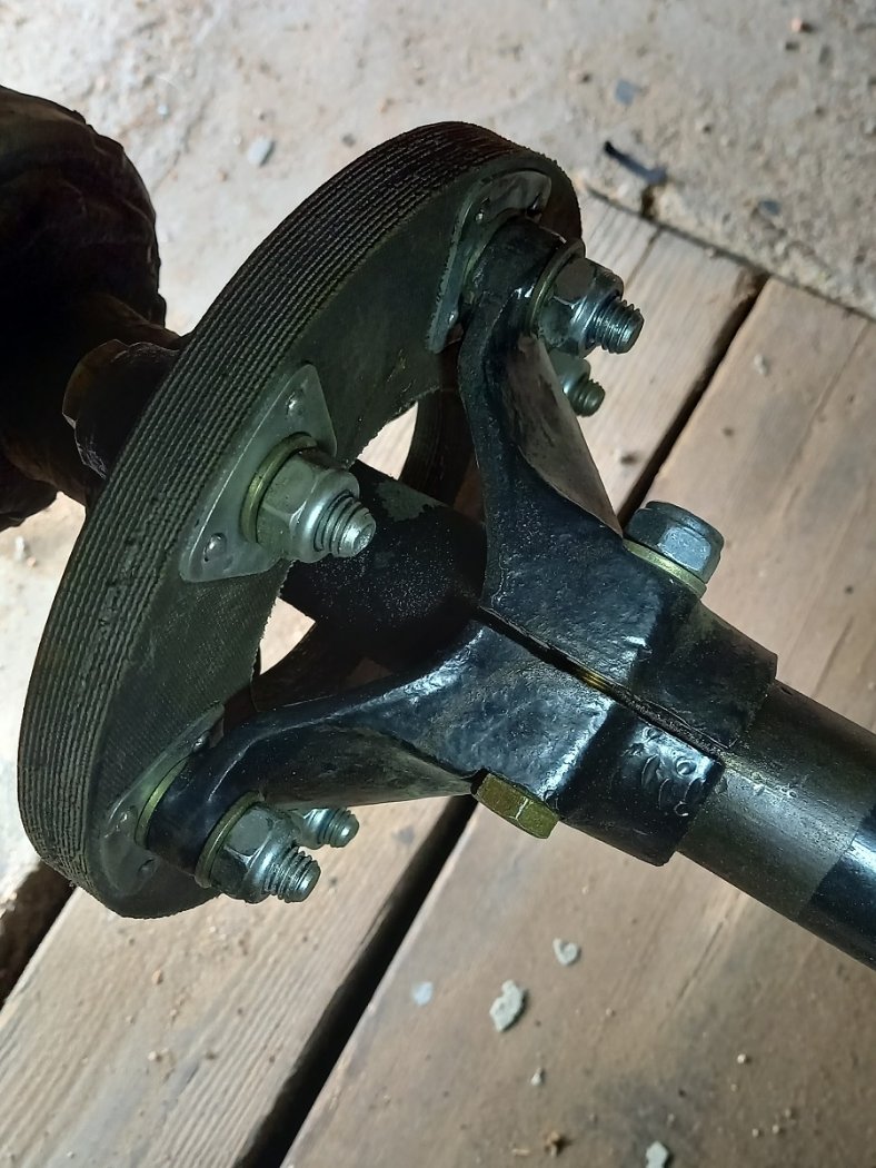

MERCI BEAUCOUP! Momo, je te dois une bonne bouteille de champagne si tu passe dans la région Vosges du Nord, tout sérieux! C’est l’explication de cette mystère. Les photos et illustrations sont une aide énorme, j’apprécie beaucoup tes efforts.

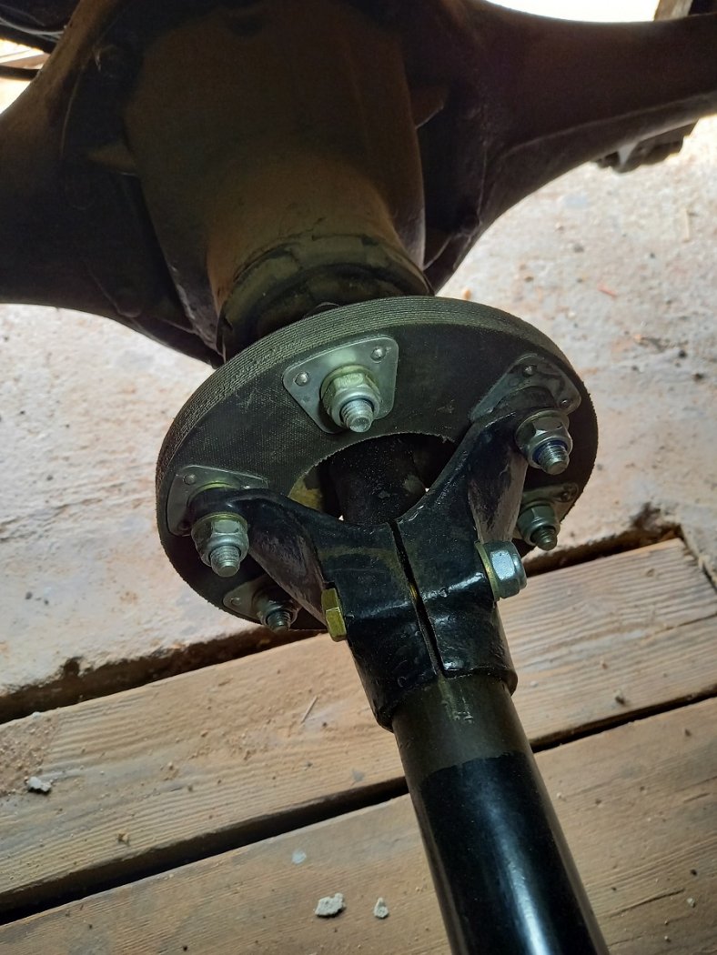

Je vais y aller à la Garage pour mettre du degrippant encore ce soirée espérant de pouvoir bouger la tulipe cette fin de semaine. Surtout l’a disque flexible AR est proprement mort, j’ai eu peur de rouler comme ça encore pour une année, faut voire le photo.

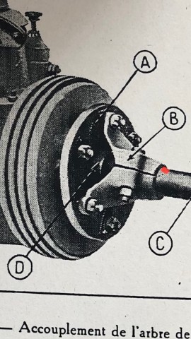

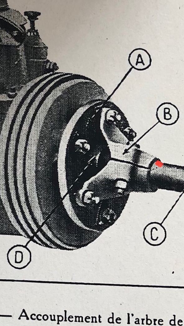

Pour pouvoir peut-être redonner quelques-choses à l’amicale j’attache aussi les pages relevantes du manuel de réparation d’origine de Citroën. Espérant que ça vas aider quelqu’un d’autre.

J'ai oublié de te dire qu'il faut gratter la peinture autour de l'arbre et le toilé pour mieux reculer la pièce B,
si tu fait reculer l'arbre déjà d'un coté il peut sortir et après c'est plus facile pour tous démonter.
Moi j'ai graissé légèrement, et je n'ai pas repeint l'arbre cela facilite le démontage suivant.
Attention à bien équilibrer l'emboitement de l'arbre côté boite et côté pont.

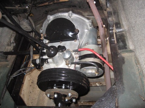

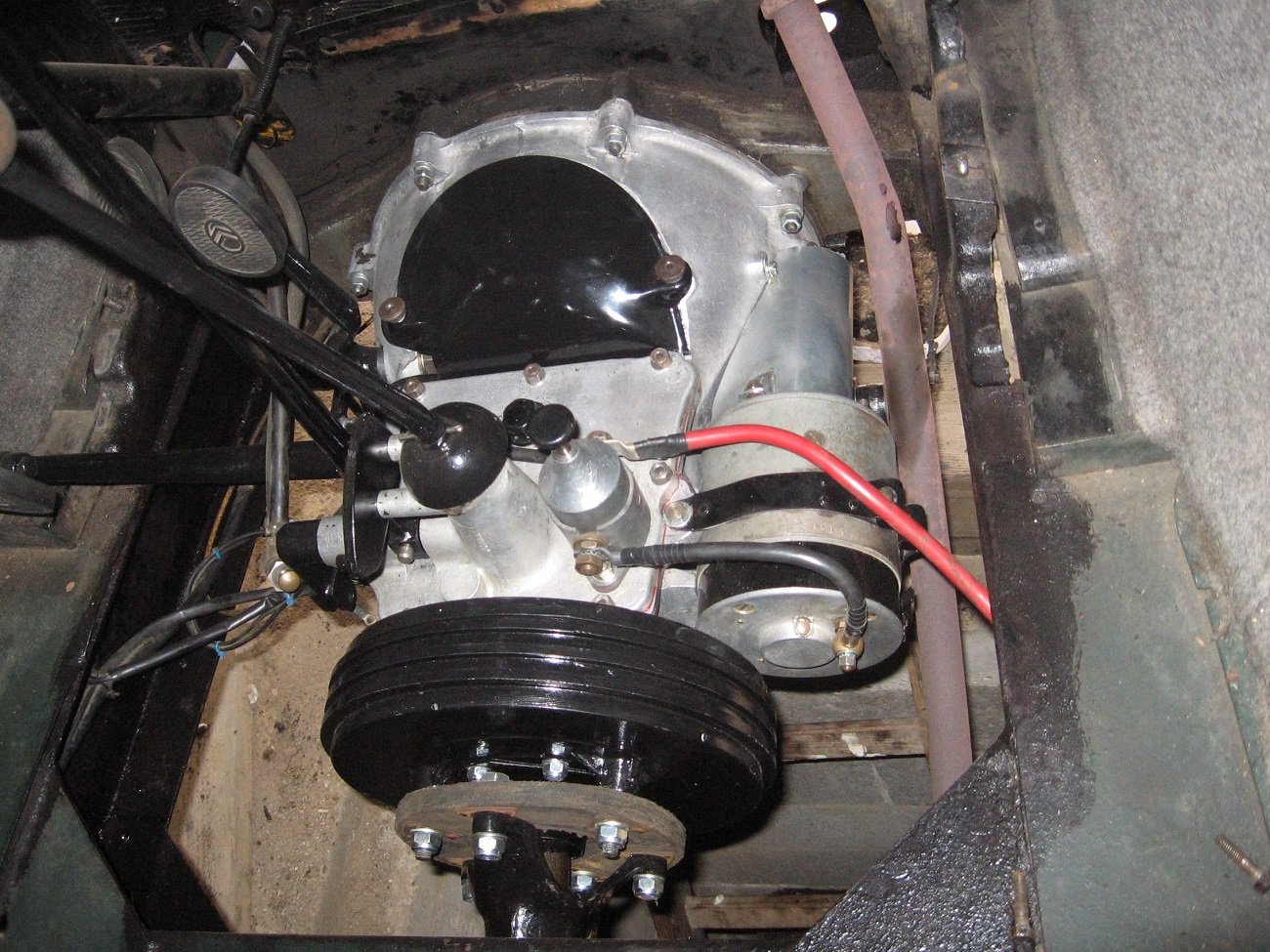

Je t'ai repris quelques photos ce matin les autres ont été faites lors de démontage de la boite.
Momo

Sur la 3ieme photo de Momo69 le 18 mars, l'amorce de rotule coté boite au centre doit rentrer sans jeu dans l'arbre, c'est ce qui fait le centrage

Oui la rotule rentre dans l'arbre d'environ 1 cm d'où la nécessité de répartir la côte entre la boite et le pont, c'est ce que j'ai dit en parlant d'emboitement.
Pour décoller la pièce B de l'arbre essaie de taper sur la piece B parallèlement à l'arbre.
