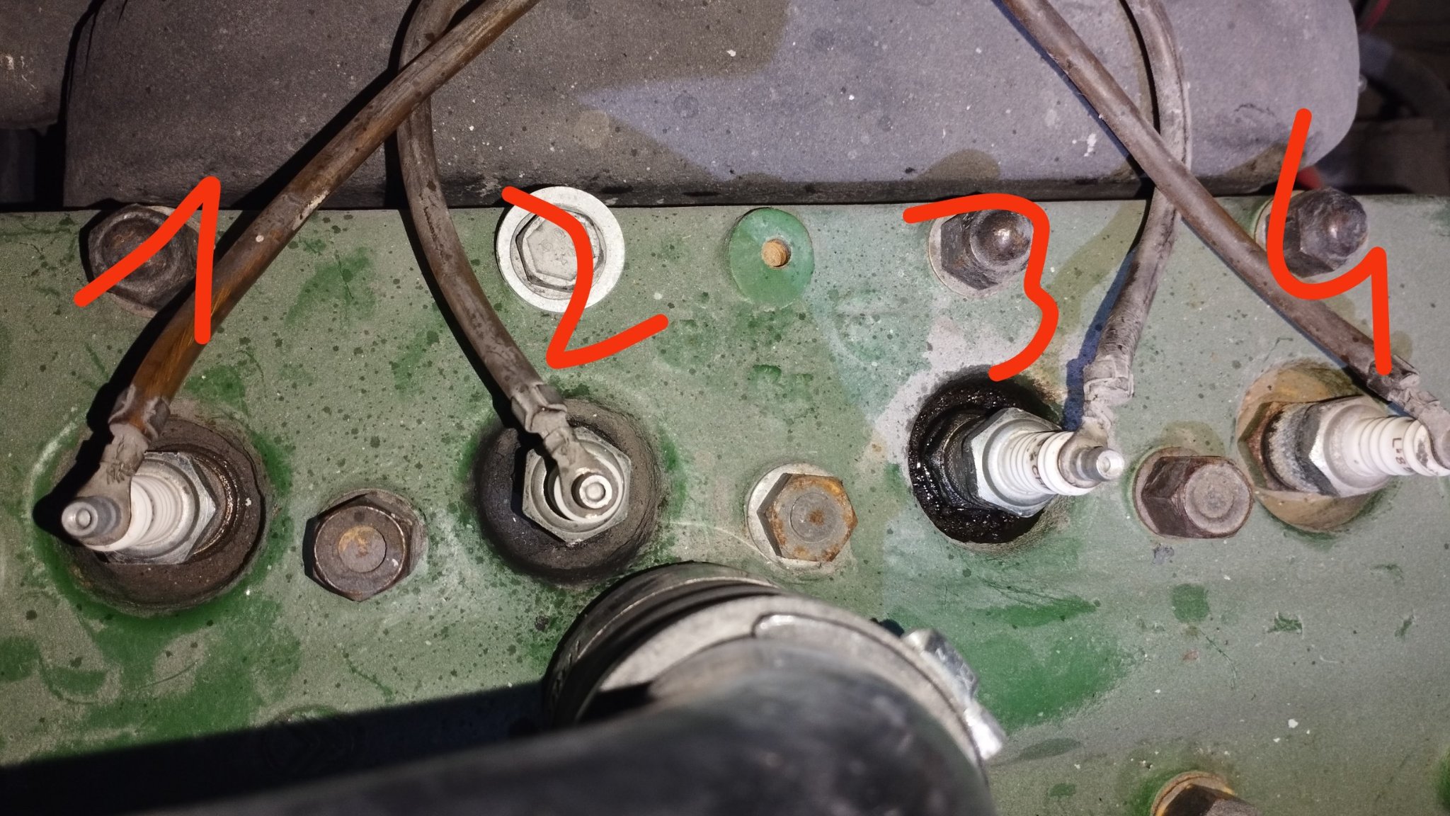

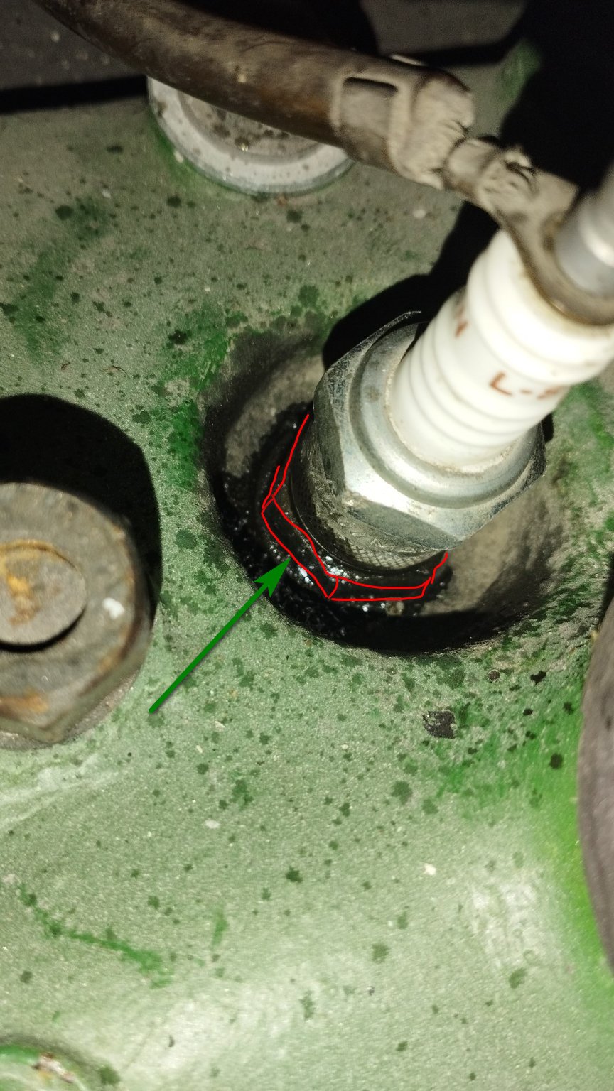

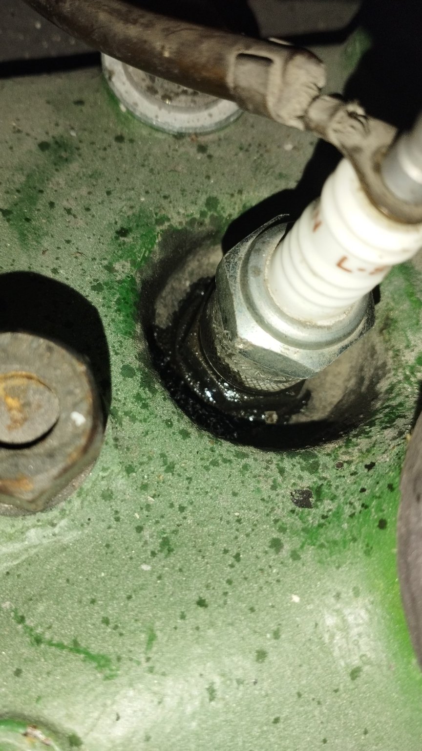

Bon, voilà, j'ai réussi à la démarrer, par contre, elle fait un bruit bizarre que je n'aime pas, j'ai fait un vidéo mais je ne peux pas je partage ici
Une des bougies fait ça quand démarré, et des petits bulles, j'ai serre plus fort mais ça ne l'enleve pas

Salut ! Çà ressemble à un réducteur monté sans joint ...
Bécatorz
Messages : 89
Message par Bécatorz »
... ou le joint de la bougie déficient ? Essaie de l'intervertir avec une des autres qui ne fait pas çà pour voir si çà vient de son joint.

Ce fait, ça fait la même, d'ailleurs maintenant je remarque que ça le fait sur des autres bougies
J'ai inversé les bougies 2 et 3, la 3 se trouvé avant a la position 2, et la 1 ça fuit aussi, il faut acheter des nouvelles?

Messages : 3312
Bécatorz a écrit : 15 févr. 2026, 18:59 Salut ! Çà ressemble à un réducteur monté sans joint ...
Oui clairement, il faut virer ça qui ne sert à rien et monter ça correctement.
Messages : 3312
Ou alors c'est la culasse qui a eu un pseudo filet rapporté mais je n'y crois pas trop.

Du coup après démontage le diamètre ne seras pas le même non? Ça seras pas mieux d'essayer avec des nouvelles bougies?
