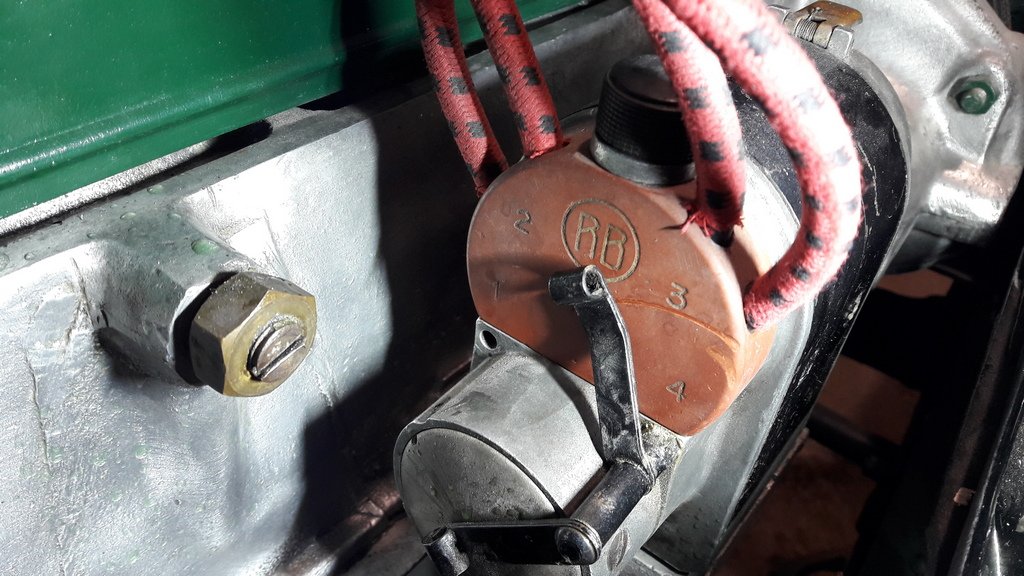

La magnéto indique un ordre "1 2 3 4"
faut-il raccorder aux cylindres 1 2 3 4 dans cet ordre ou relier à 1 3 4 2 ?

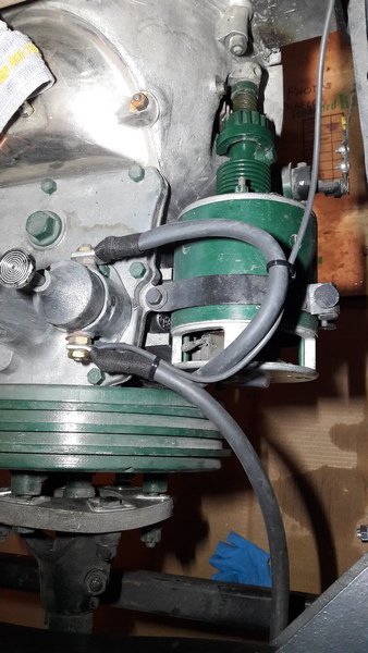

Le démarreur et son pignon mobile, qui est éjecté dans le mauvais sens au lancement !

Ton bloc ou la culasse sont fendus u niveau d'une soupape d'échappement certainement.
Pour la magnéto il faut branché suivant l'odre d'allumage 1 3 4 2 sachant que le distributeur tourne en sens inverse de la magnéto
Voilà:)
Voilà:)

Merci pour l'ordre de branchement en sortie de la magnéto.

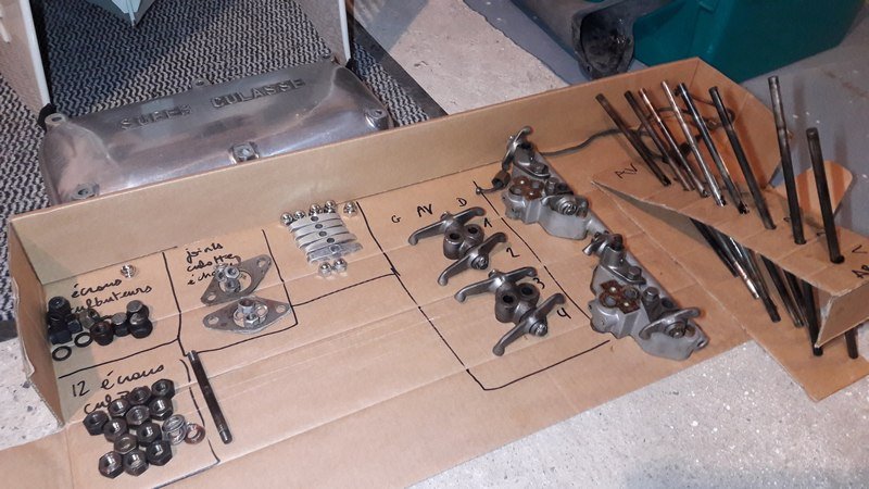

Je ne m'attendais pas à devoir ouvrir ce moteur mais bon on va bien s'en sortir.
J'ai réussi à démonter la culasse pour y voir plus clair.
Pour commencer j'ai déconnecté les durites, le carbu, le collecteur, retiré la rampe de culbuteurs et les tiges de culbuteurs.
Comme j'ai vu à la télé (!) j'ai bien rangé tout ça dans un carton avec des trous pour être sûr de remettre toutes les tiges et autres pièces à l'endroit et dans le sens initial.

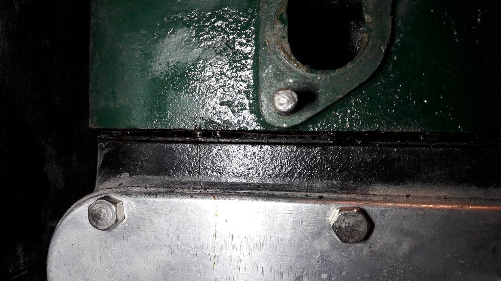

- Messages : 663
Re: B12 torpédo tourisme
Et le moment fatidique, c'est décollé.

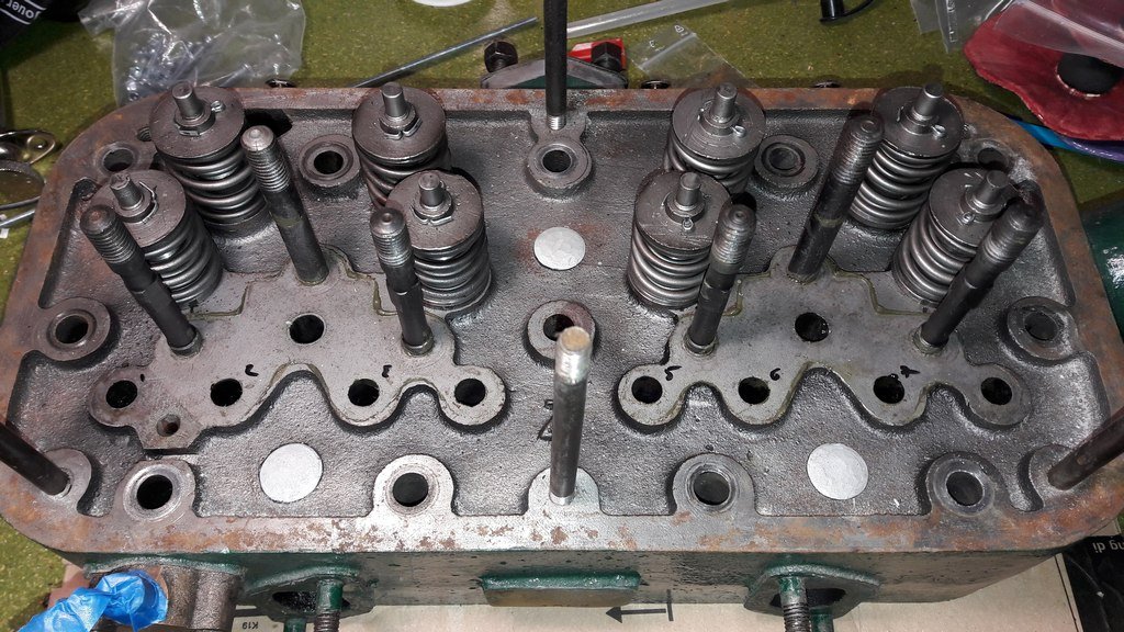

La culasse est sur l'établi.
Face A avec les culbuteurs ôtés.

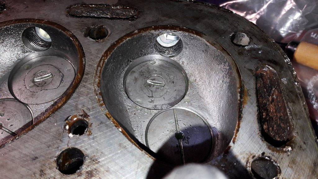

- Messages : 663

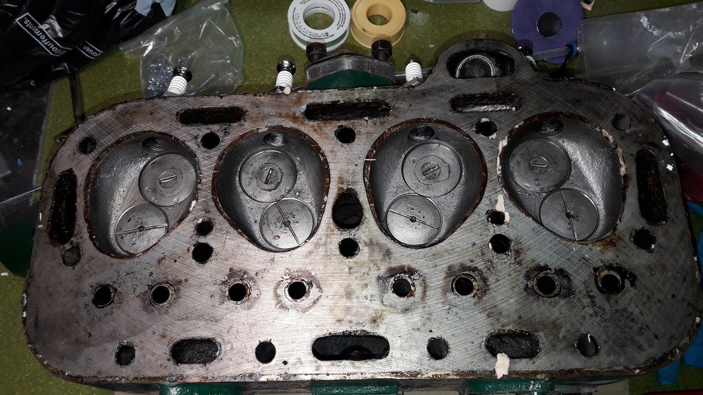

Face B
C'est beau et bien propre. Normal ça n'a jamais tourné
Je vois tout de suite des restes de liquide de refroidissement dans les 4 chambres.
Aucune fissure visible. C'est rassurant mais je n'étais pas trop inquiet, la culasse ayant été éprouvée à 2 bars sans souci.
Pour la question de Fer, j'ai regardé les goujons du collecteur d'échappement (spécifique je rappelle, à 2 culottes).
Impossible de dire s'ils traversent jusqu'à l'eau de refroidissement. Je ne sais pas si d'autres sur le forum ont connu un tel souci mais je doute que cela vienne de là tellement la fuite de liquide de refroidissement était rapide et importante.
En regardant de près la surface, je retrouve de la pâte goudronneuse autour de tous les orifices.
Vu la proximité des canaux de refroidissement avec les cylindres 1 et 4, je miserais sur un souci qui vient de là. J'ai la sensation que toute la surface a été mouillée de ldr.

Au passage je me demande si les bougies sont assez profondes, je m'attendais à ce que l'électrode soit dans la chambre de combustion, pas au milieu du puits de bougie. Qu'en pensez-vous ?

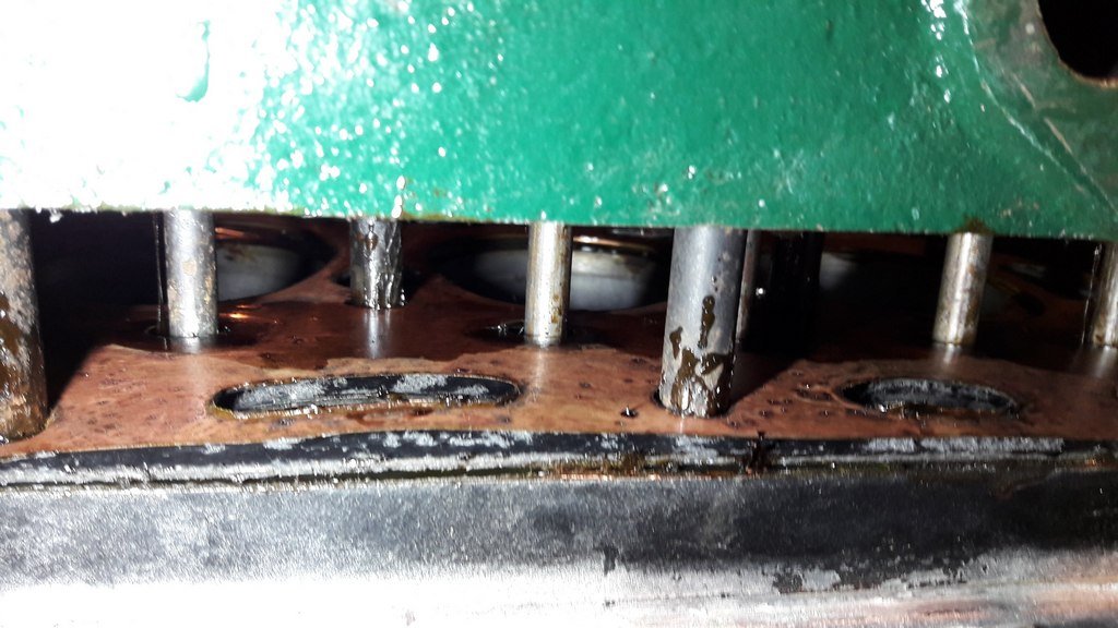

- Messages : 663

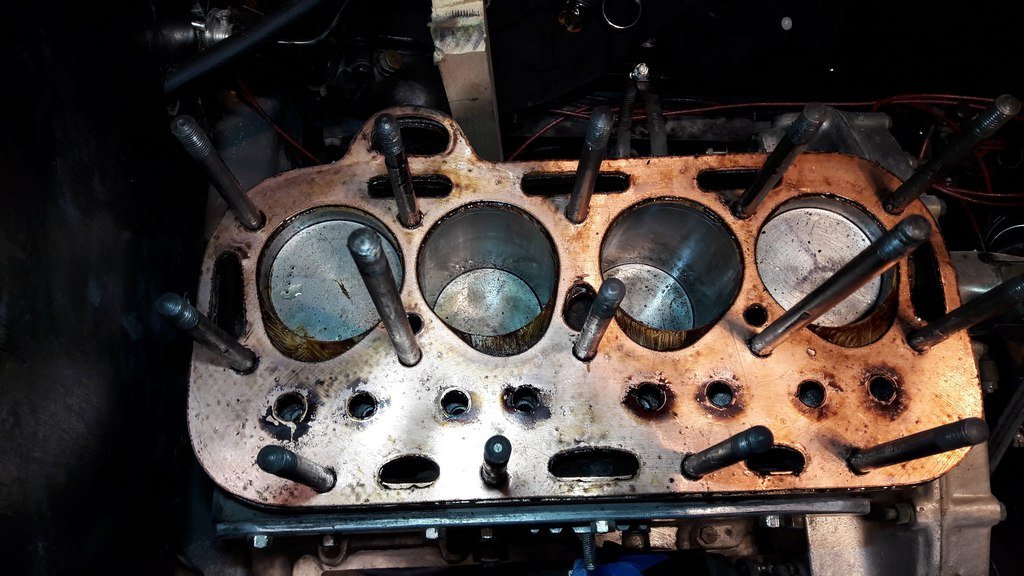

Côté moteur voilà ce que ça donne.
De ce côté le joint de culasse est propre mais il a une surface qui gondole.
Résidus de ldr dans tous les cylindres + des petits résidus à nettoyer.
Pas de fissure non plus sur le bloc moteur. En plus les cylindres sont chemisés donc tout est OK.
