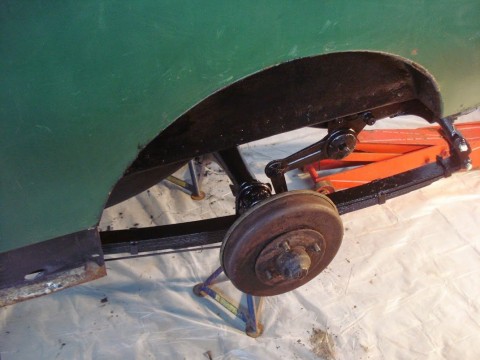

Voici ce que j'ai comme photo dans mes archives (la voiture étant à mon paternel, je ne l'ai pas directement sous la main pour aller tirer le portrait de l'amortisseur)
Peut-être que quelqu'un peut nous confirmer que ce sont bien des amortisseurs de F ?

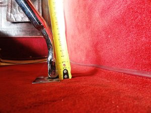

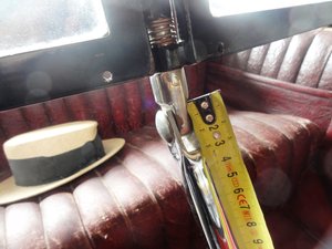

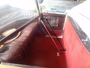

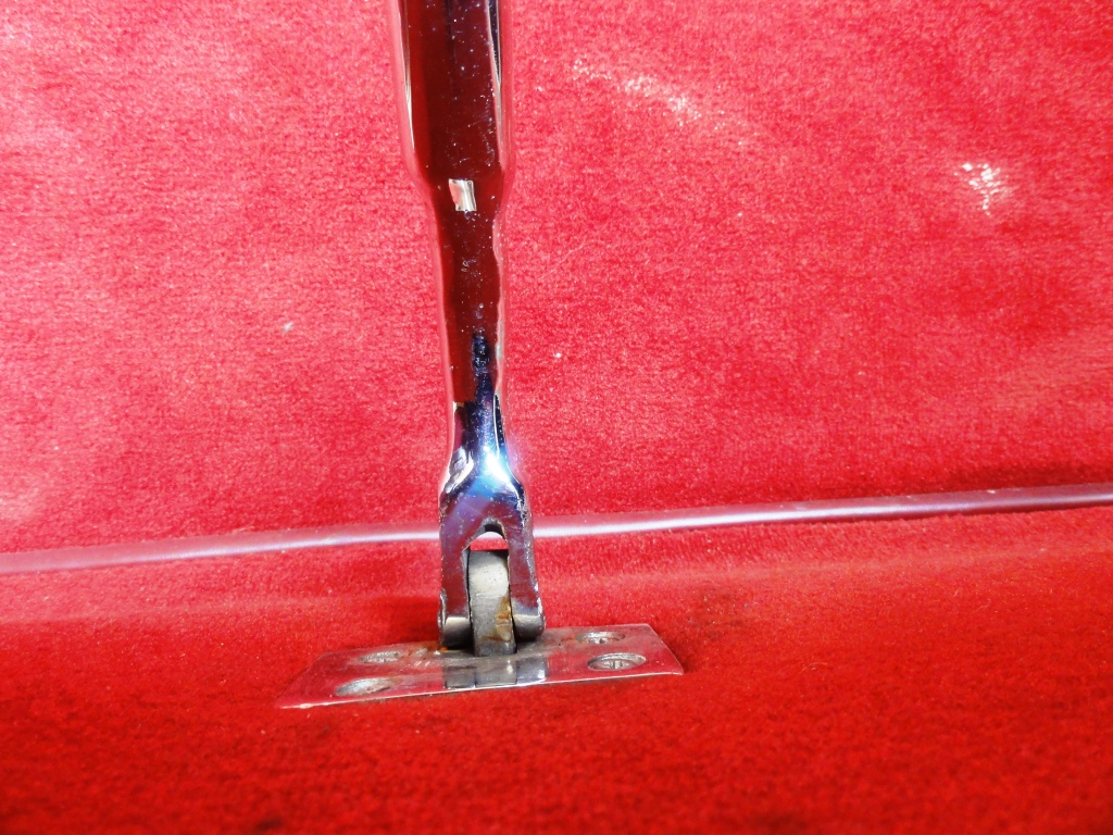

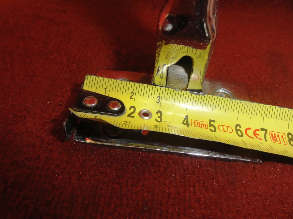

calou24
Messages : 458
10HP car : B14F torpedo
Localisation : 24
Re: nouveau torpedo b14f
Message par calou24 »
voila en gros ,le tube environs 2cm de diamètre 60cm long suivi d’un autre courbe plus petit d’une hauteur de 10cm environ pour finir sur un pied articulé fixé sur le planché par 4 vis voir la photos.
Si on avance ou recule le pied cela joue sur l'inclinaison des glaces
si d'autres precisions j'essaierai d'y repondre

Message par ducher »
calou24 a écrit :voila en gros ,le tube environs 2cm de diamètre 60cm long suivi d’un autre courbe plus petit d’une hauteur de 10cm environ pour finir sur un pied articulé fixé sur le planché par 4 vis voir la photos.
calou24
merci calou pour les photos et les mesures , cela devrait aller , je n'est plus qu'a me mettre au boulot !
