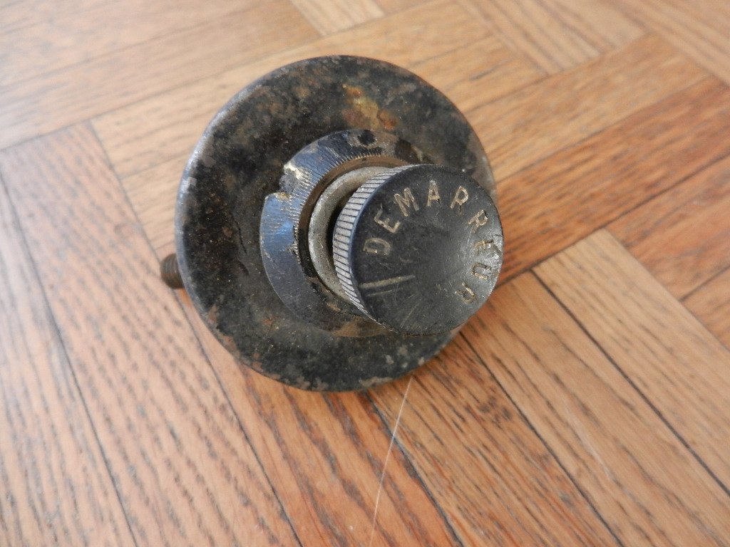

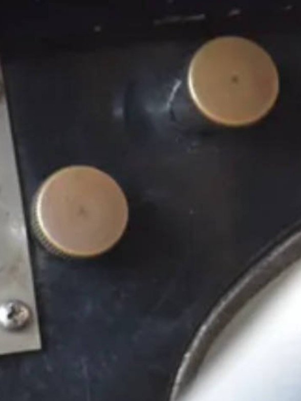

Si je me rappelle bien t'avait dit que le button d'origine doit ressembler a ça

Les boutons des premiers modèle de B14 de 26 sont très rares, seules quelques photos comme celles que j'ai postées sont disponibles.

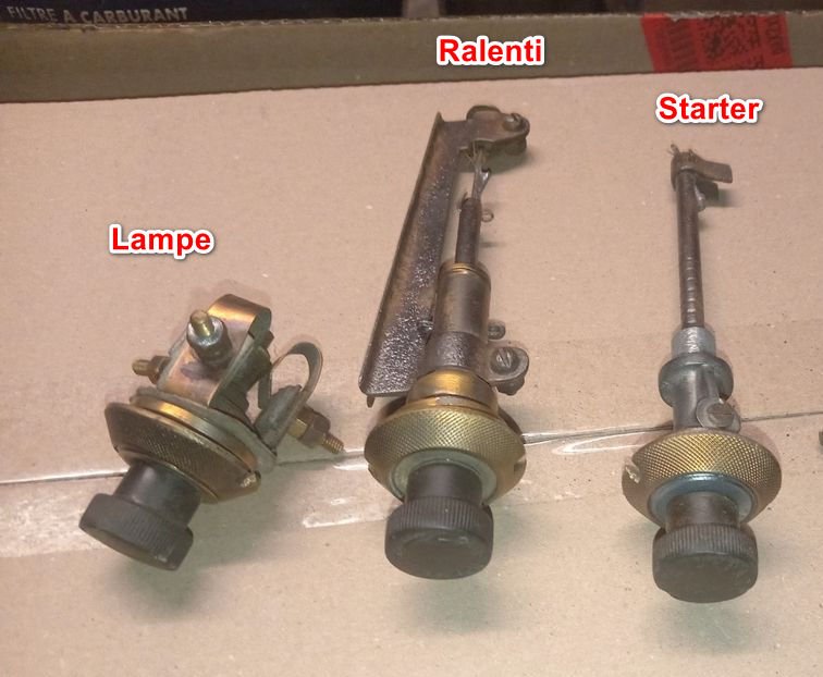

Les plus courants sont pour les B14G (et identiques aux premières AC4) avec les bouton en bakélite noire, ils sont assez facile à trouver.
Je n'ai pas trouvé rapidement celui du Starter mais il ressemble beaucoup à celui du Ralenti posté plus haut.
Le diamètre de perçage dans le tableau de bord est très gros.

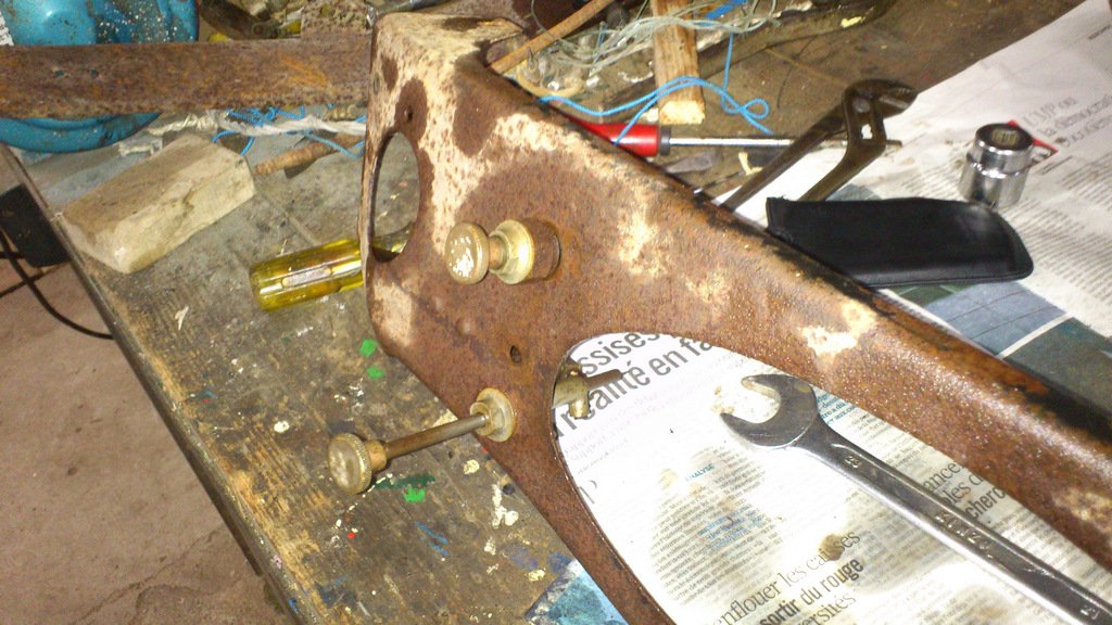

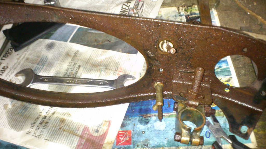

Reste ceux pour B14F, ils sont en alliage laiton/bronze, y compris le bouton
Ils sont rares j'ai pu compléter ma voiture avec une épave de planche de bord trouvée après de longues recherches, voila le modèle (Ralenti + Starter)

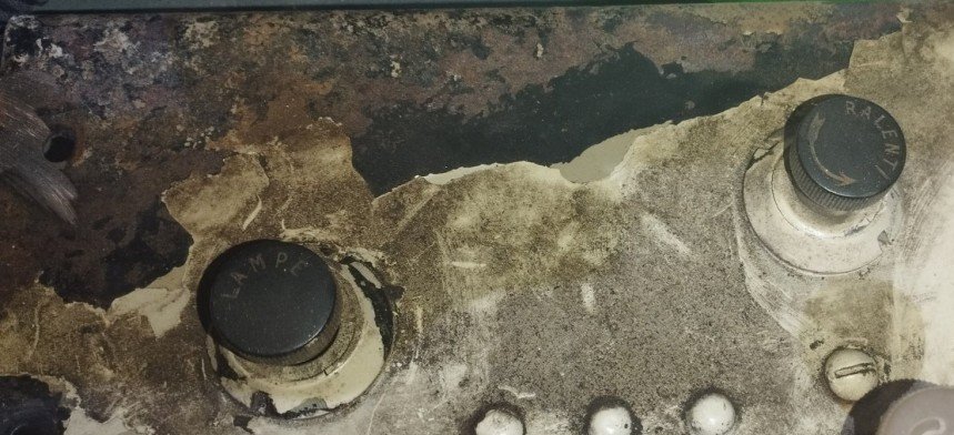

Du coup, je pense avoir des boutons d'origine, car une fois la couche de peinture enlève la couleur dorée revient

Non je te l'ai déjà dit c'est du B14G c'est trop gros ça ne se monte pas.
