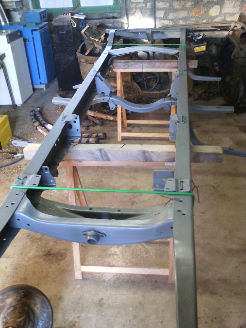

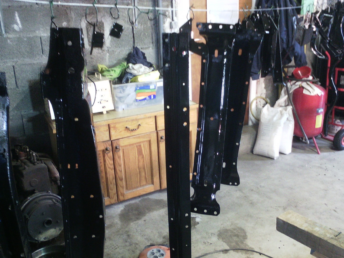

Aujourd'hui remontage du châssis au fil de fer pour comptage des trous.
Alors pour un châssis de B14 G il y a:
108 trous de diamètre 8
16 trous de diamètre 10
6 trous a tète fraisé de diamètre 8
4 trous a tète fraisé de diamètre 10

Re: B14 torpedo
Super boulot bravo.
Attention les pattes fixées avec du fil de fer sur le dessus du châssis sont inversées, mais je pense que c'est jsute prépositionné.
Joli résultat en tout cas.
Comment vas-tu procéder pour remplacer les rivets
Bonne continuation

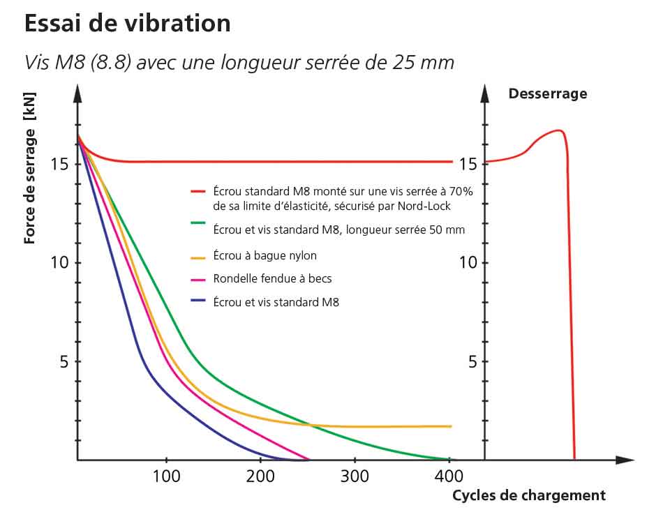

je pense mettre des boulons HR avec des rondelles Norlock
- Messages : 393
- Localisation : Gard
Re: B14 torpedo
ce n et pas préconisé avec ces rondelles mais ça ne peut pas faire de mal.

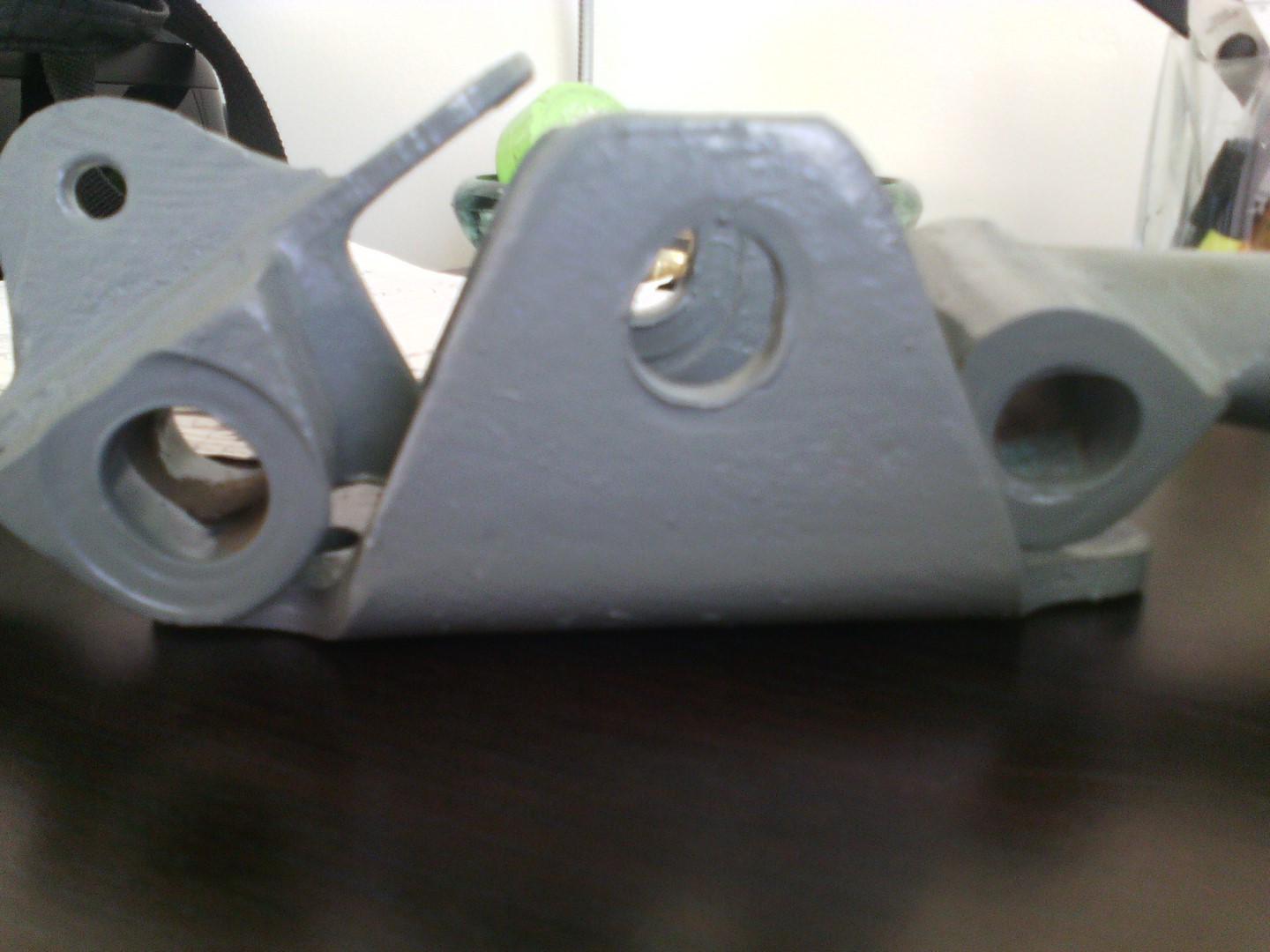

Sinon avant de ré assembler et peindre le châssis il faut rectifier les axes de suspensions bien ovalisés. je ne sais pas trop comment m y prendre, je pensai repercer au diamètre plus gros afin de glisser un tube, puis soudure ou recharger au MIG, un avis?

Pour la couleur de châssis, je te conseille satiné.
le mat est trop salissant et le brillant était réservé à la carrosserie.

Merci pour le détail de peinture, j'ai pensé a une autre technique pour récupérer les trous ovalisés, couler du bronze dedans puis repercer le trou, l'avantage c'est qu'on ne fragilise pas plus la pièce en enlèvent de la matière. a voir.

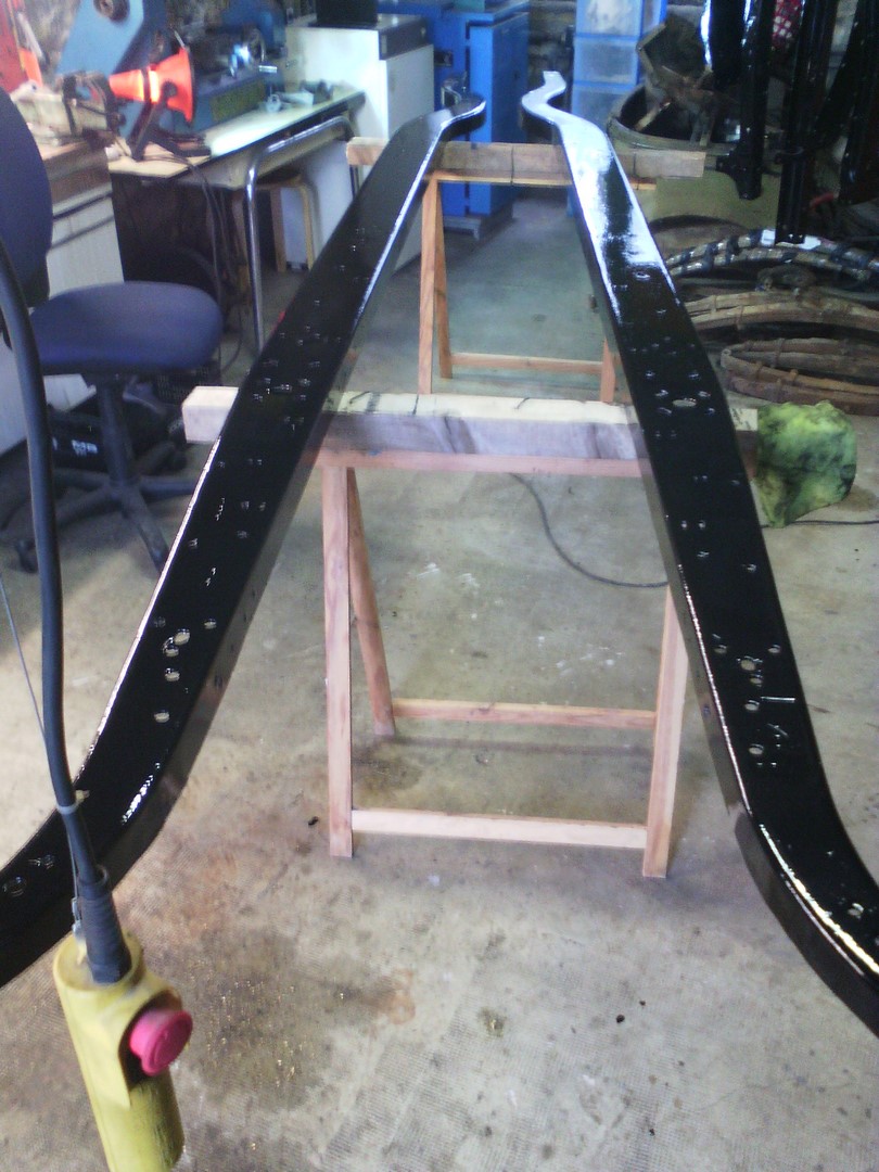

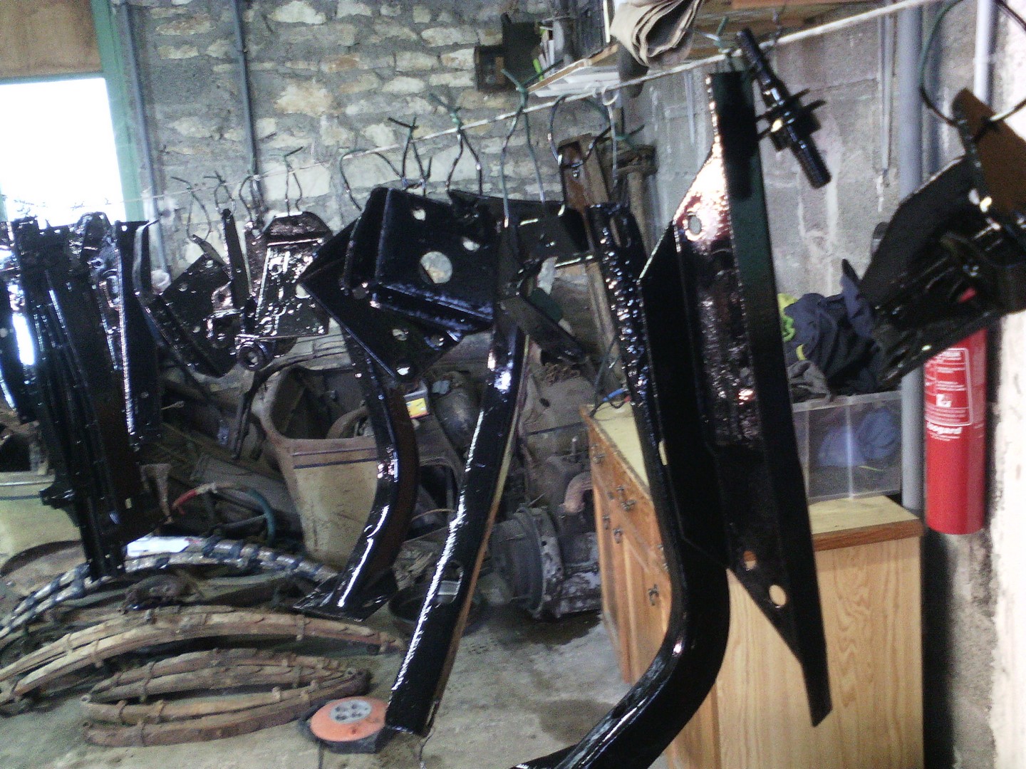

Aujourd'hui c'est la fête des mort , alors je peint mon châssis en NOIR
( humour noir)

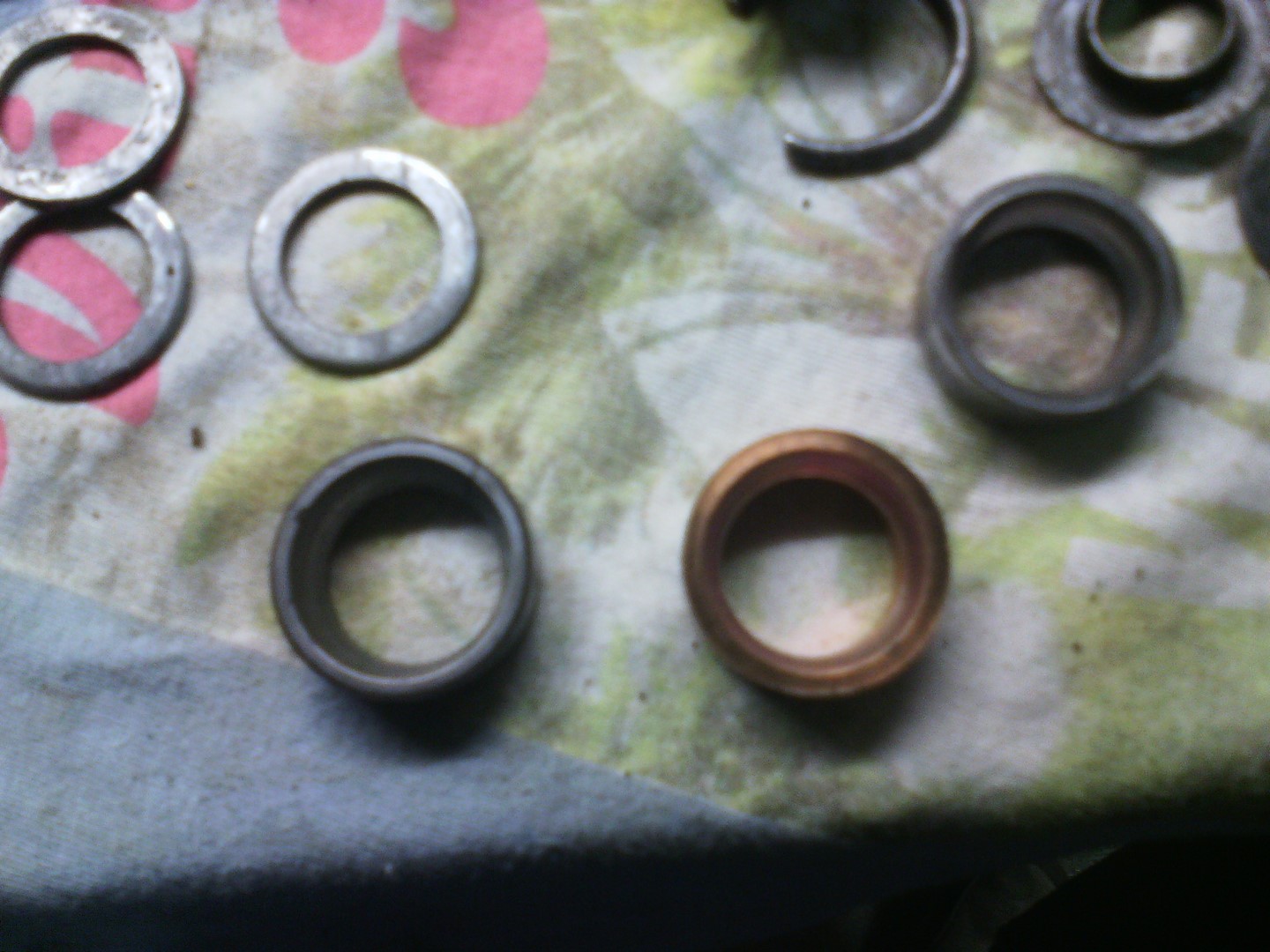

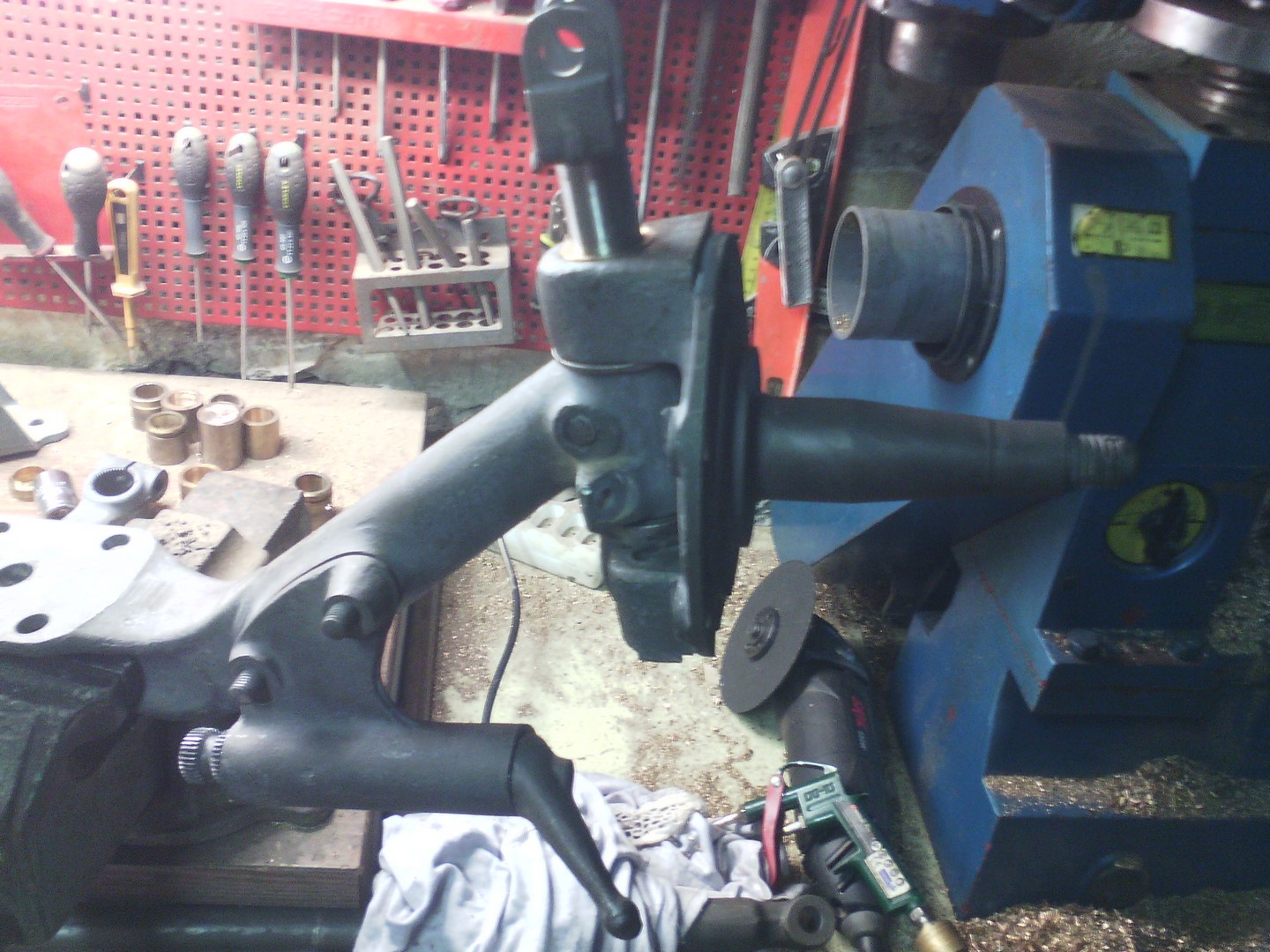

Aujourd'hui, re baguage des fusées, une vraie galère aucune cote identique, 6 Heures de tours
Bon, plus de jeu c est déjà ça.

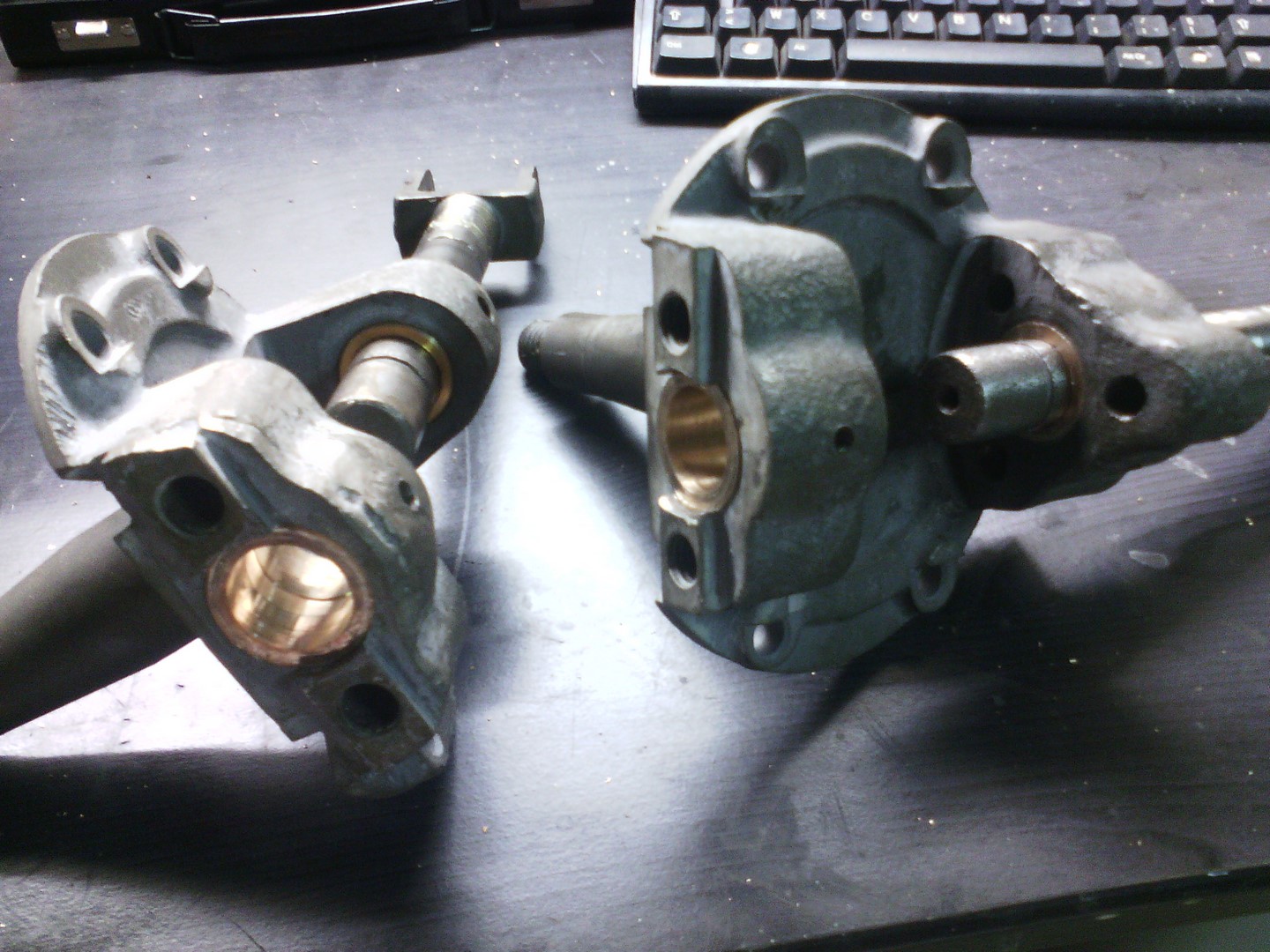

mise en place des fusée et pivots sur train avant pour ajustage
Bague d'axe de frein refaite

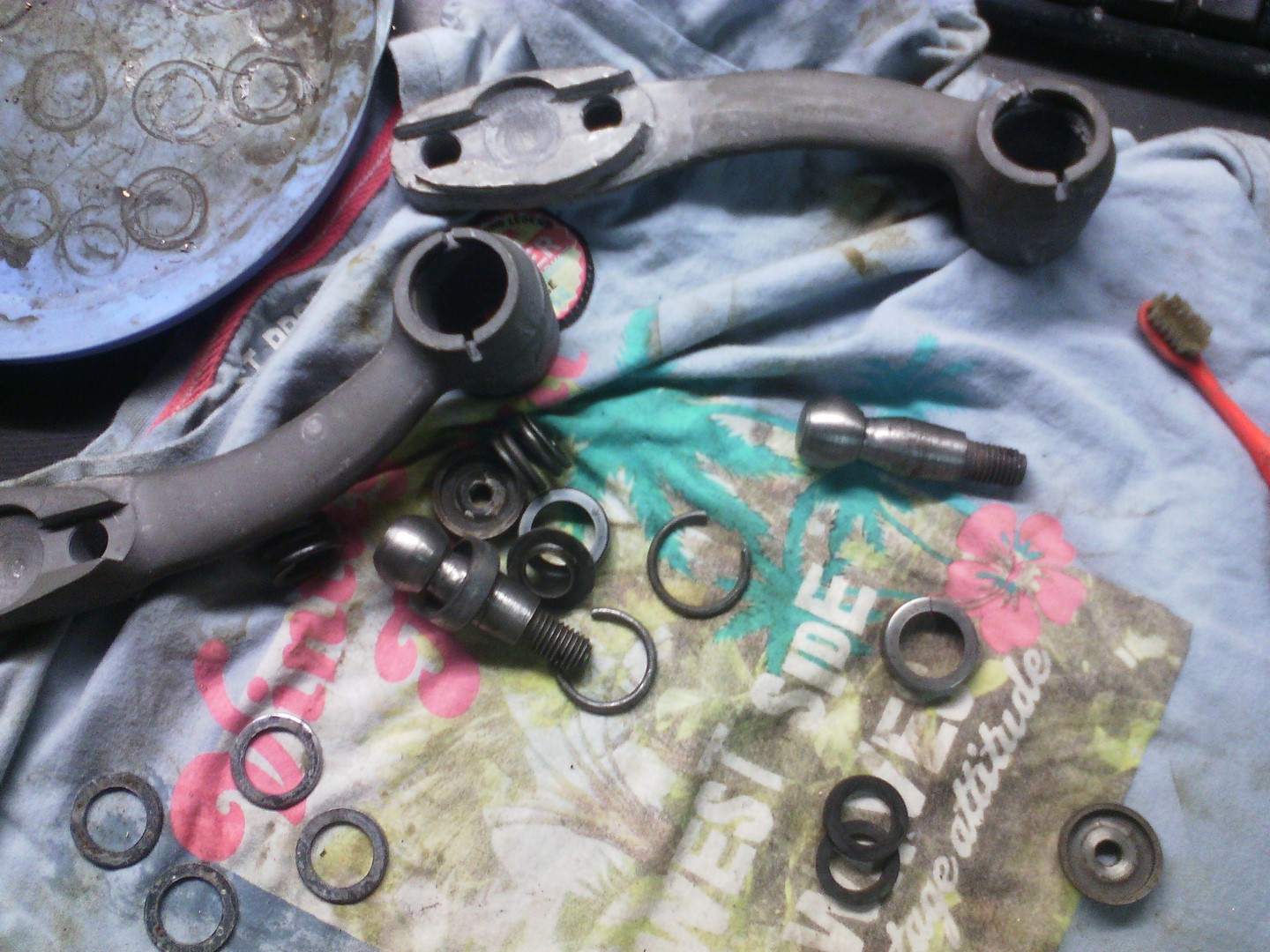

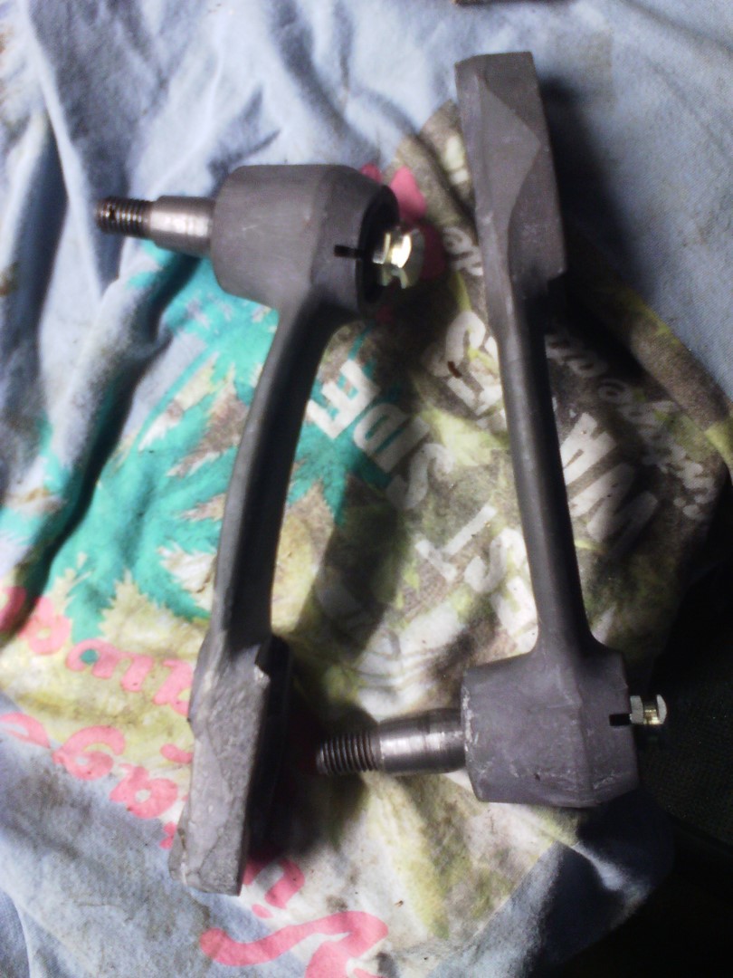

Un petit coup d’œil sur les rotules de directions, les bagues sont cassées ou très usées, les rotules est déformées.
un tour de tour
pour rectifier les rotules et bagues refaites.
un tour de tour

Re: B14 torpedo
voila les rotules remisent en place
