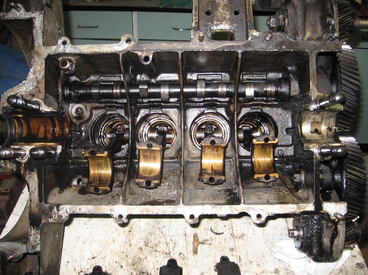

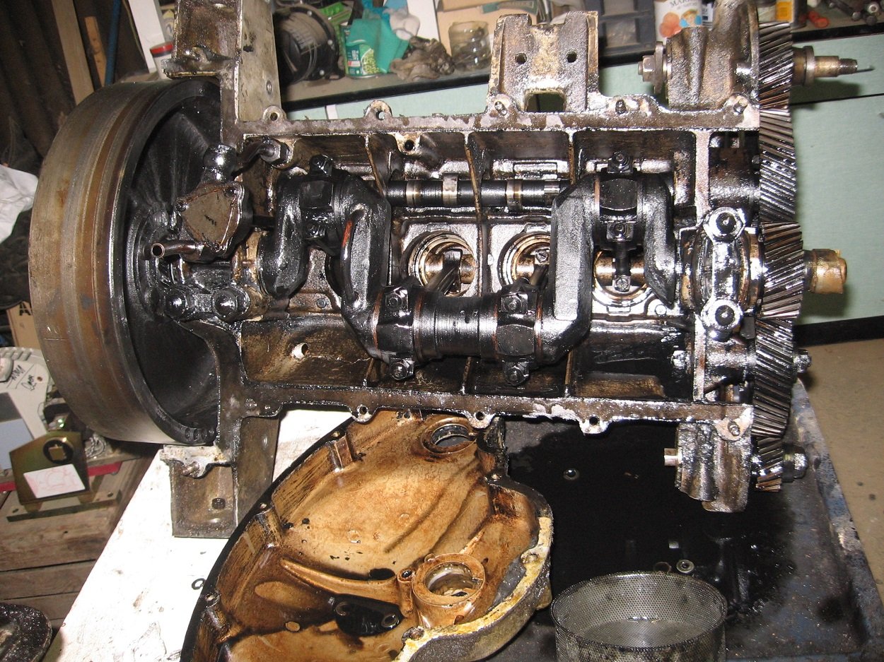

Après avoir déposé les tôles moteur, le boitier de direction et le support de la roue de secours car avec le renfort je ne pouvais pas sortir le boulon gauche du longeron, j'ai enfin sorti le moteur !
Il a vraiment besoin d'un nettoyage, pour l'instant je constate que les cylindres sont bien : pas de rayures, pas de jeu sur les pieds de bielles, ni sur le vilebrequin.
Je vais sortir la pompe à huile, puis pousser de l'huile avec de l'air comprimé comme suggère Henri pour voir ce qui est bouché puis le démonterai tous le bas du moteur pour bien le nettoyer sans toucher au bloc cylindre, pistons culasse

J'ai fais nettoyage rapide pour faciliter le démontage, pas de problème au niveau du vilebrequin, il n'est pas bouché l'air sort bien par tous les trous.
Je suis un étonné du montage des bielles car les vis sont alternés, il n'y a pas d'infos la dessus dans la RTA.
J'ai ouvert la pompe à huile, je trouve qu'il y a du jeu au niveau de l'axe de rotation et aussi entre la palette et le corps de pompe. Ce qui pourrait peu être avoir conduit à un désamorçage de la pompe, surtout qu'il y avait moins d'huile que m'indiquait le flotteur la tige alu coulissait mal.
J'ai aussi une inquiétude à propos du jeu des pistons que je le trouve important, plus un jeu sur l'axe du 1er.
J'ai demandé l'avis d'un collègue mécano qui doit venir voir.
Je vais séparer le bloc cylindre du carter comme cela je pourrai mesurer le diamètre des pistons et nettoyer minutieusement le circuit d'huile.
