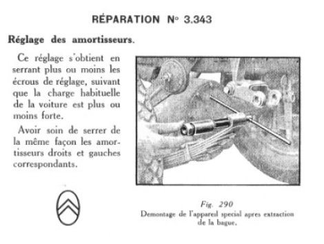

par copello
par rapport à la dernière photo ci-dessus,
pouvez-vous me dire à quel couple doit on sérrer l'ensemble disque friction+ressort d'amortisseur?
VIncent
Re: B14 torpedo
Publié : 21 sept. 2020, 17:48
par bergogliv
E tbien il n y a pas de réponse :shock:
voila ce que dit le dictionnaire des réparations
reglage des amortisseurs.jpg (29.47 Kio) Consulté 19556 fois
