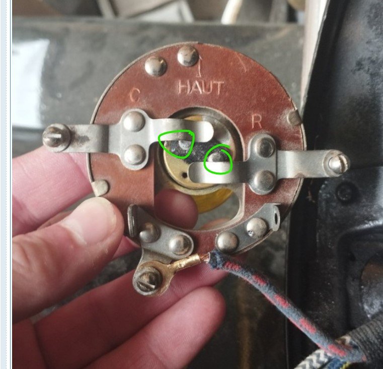

par scorpion
Bon, j'ai réussi à allumer C et R, mais la veilleuse impossible peut-être il n'a pas? je ne vois que deux pins dans l'ampoule

Et si j'amène le câble de mon tableau jusqu'à cette connecteur, et je distribue a partir de la le phare droit et la gauche?

par Bécatorz
Les 2 plots de l’ampoule correspondent aux fonctions Code et Route, attention à bien tourner l’ampoule pour que ses 2 plots soient bien sous les linguets du port-ampoule. La veilleuse est assurée par une ampoule navette.
Pour les branchements on peut très bien distribuer vers les phares à partir du connecteur mais celui de la photo n’ayant que 3 bornes ne concernera pas le retour pour lequel il faut soit mettre un connecteur 4 bornes du même type (facile à trouver) soit faire la connection à côté par un autre moyen.
Publié : 05 juin 2026, 13:35
par scorpion
merci, tres clair !!
