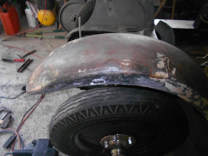

bonsoir vlnc,
joli travail et merci pour les photos j'ai maintenant compris le principe pour comparer les deux ailes ( c'est pourtant simple et évident mais il fallait y penser !) , quel métal utilise tu pour tes réparations et quel matériel utilise tu pour les soudures ?
autre question: que pense(z) tu(vous) de l'emploi de l'étaim pour de petites réparations ? (certaine parties de mes ailes ont déjà été réparées avec cette méthode)
davmin
davmin
Re: Suite restauration B12
Bonjour david,
Pour le métal, je recycle de la tôle issu de ma B12...mais tu peux aussi utiliser de la tôle courante sur le marché.
Pour les soudures, j'utilise un chalumeau classique + métal d'apport pour soudure acier que tu trouves sous forme de baguettes dans les grandes enseignes connu...Pour la soudure autogéne, il faut le coup de main pour ne pas percer et réaliser une soudure propre et qui tiennent mais une fois ce point réalisé ça va vrai bien.
Pour l'étain pas de soucis mais utilise une bate en bois enduite de savon pour que l'étain ne colle pas,.. attention au point de fusion ça coule vite, l'étain doit rester pateux. L'étain à la même fonction que le mastiquage moderne...après pose, il doit être rappé, personnellement je tropuve cela moins pratique qu'un masticage moderne car le poncage est plus facile mais c'est affaire de goût et peut-être de coût aussi.
Important, si tu as des rupture dans le fil en acier qui coure le long des ailes...il est important de le reconstituer si il est HS. Tu prends de la corde à piano du diamêtre correspondant.
Voilà pour mes avis et conseils pour tes ailes.
A+
A+

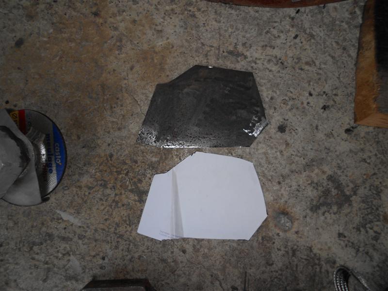

Je continue cette aventure de ferraille...

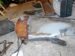

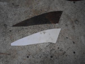

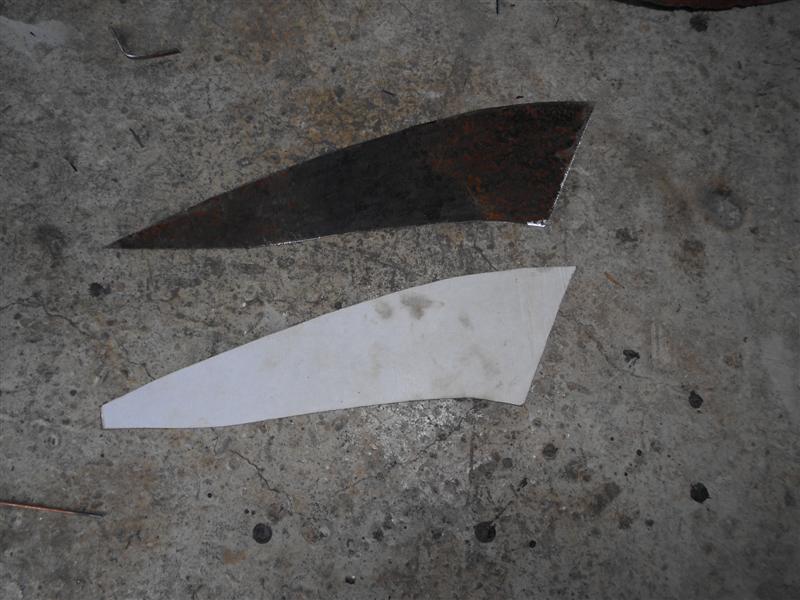

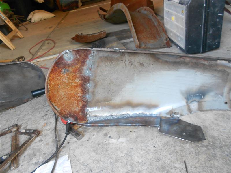

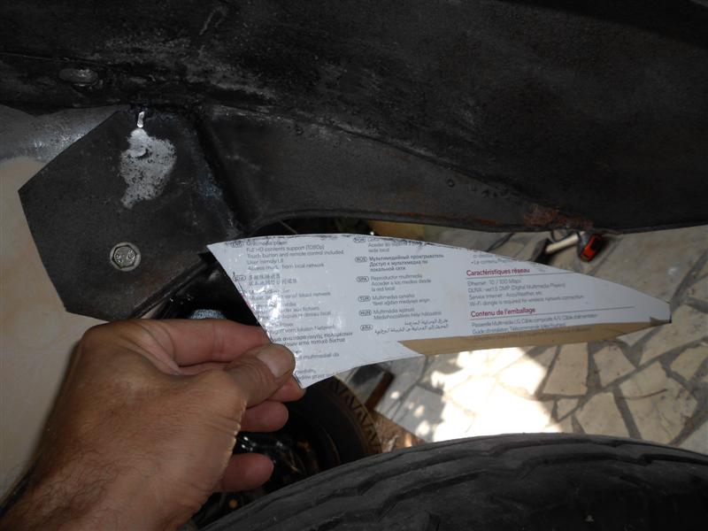

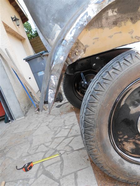

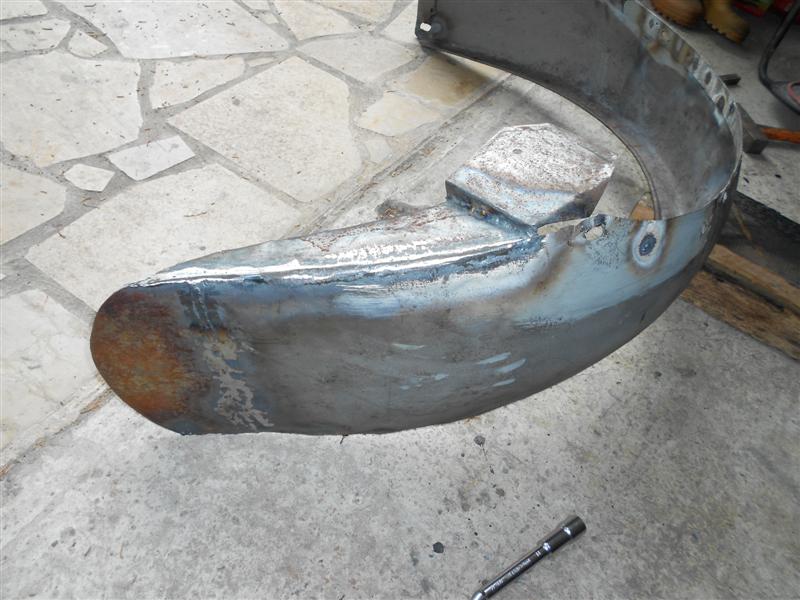

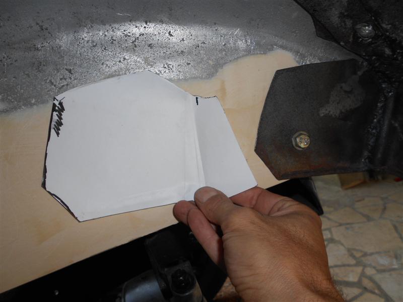

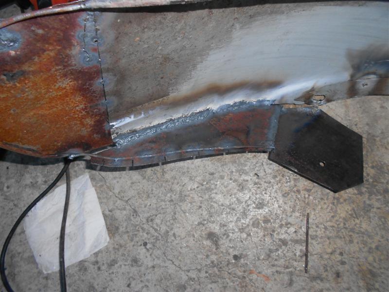

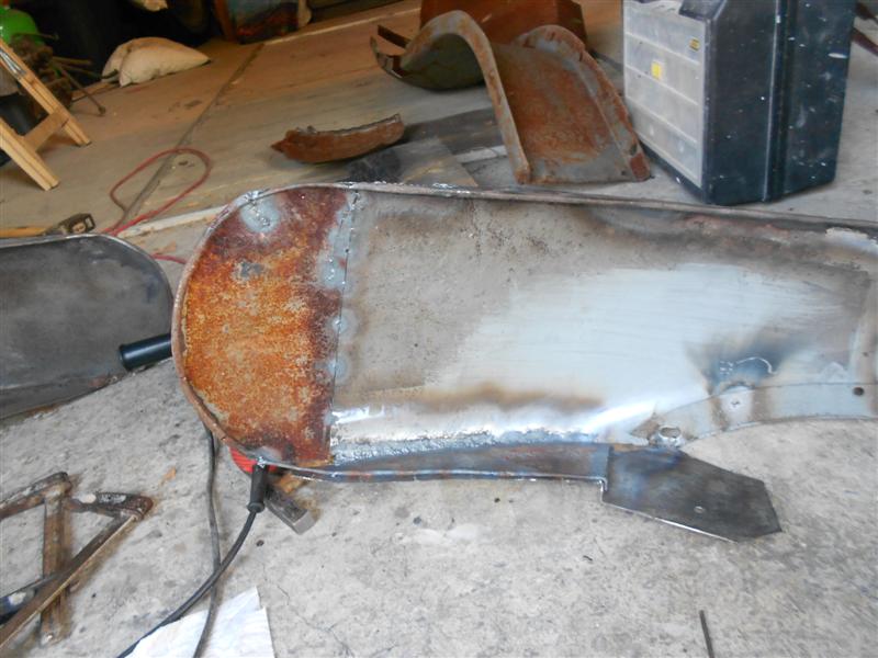

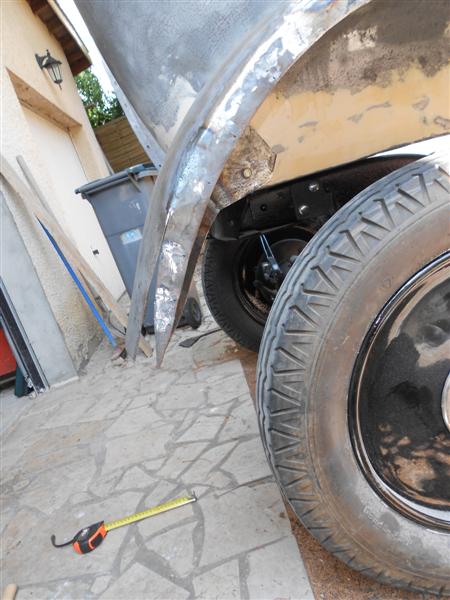

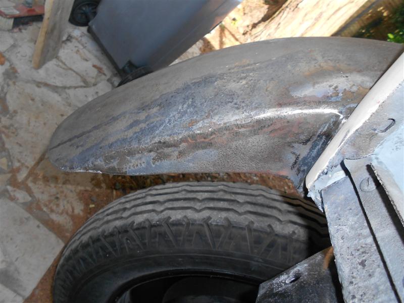

L'aile posé...je suis pas encore arrivé...! Détails de l'objectif latéral gauche à reproduire coté droit Je pars de ça..! rien en somme Allez premiére étape faire des patrons des piéces à découper c'est fait.. Positionnement et pliage pour rattraper l'écart entre l'aile et la carrosserie Nouveau patron pour réaliser la courbure intérieur Allez place à la soudure suite au prochain numéro...

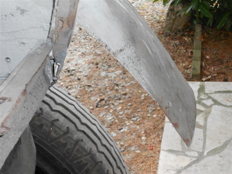

Voilà je continue car le site limite l'insert de photos

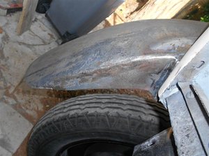

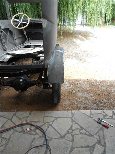

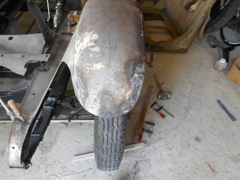

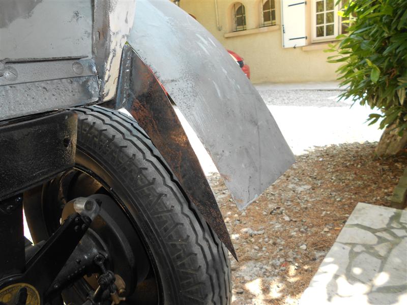

Mise en position de la piéce Vérification des alignements...ça va à l'oeil Passage au rabat et au pointage de la tôle puis présentation sur ma B12 Reste à greffer l'arrondi d'une ailes avant sur mon ailes...j'en ai profité pour repositionner la corde à piano pour la tenue de l'aile Rpositionnement sur ma voiture...le résultat est au rendez-vous...il me reste à faire le finition meulage..mais j'y suis presque !!
Stop pour ce soir...j'ai mérité une biére pour ma peine Je vous montre le final demain...avec les finitions ad-hoc

bonjour,
félicitation joli travail, merci pour les photos et les conseils, je serais content quand j'en serais arrivé là, petite question qu'utilise tu pour effectuer proprement les découpes?
davmin
davmin
Pour les découpes, j'utilise un petit meuleuse avec un disque à découper metaux ultra-fin...diamêtre 115.
Je trace avec le patron la découpe au feutre sur ma tôle, je fais une premiére passe avec la meuleuse puis deuxième pour la coupe au final un ebarbage des bords...

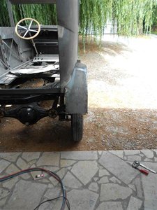

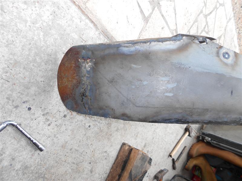

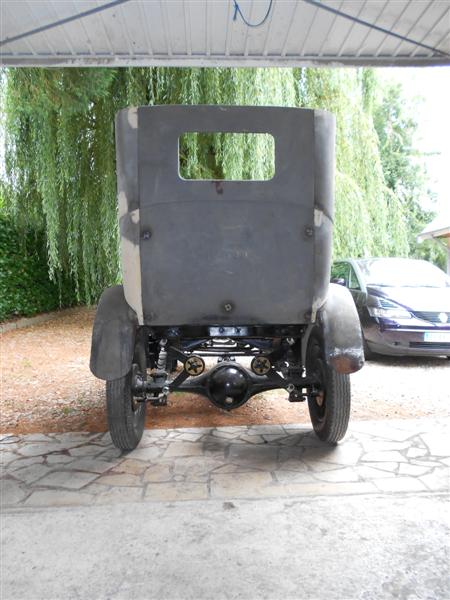

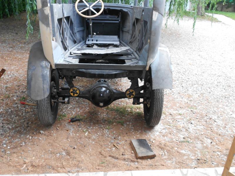

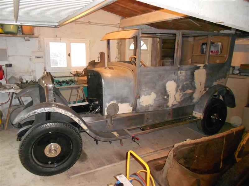

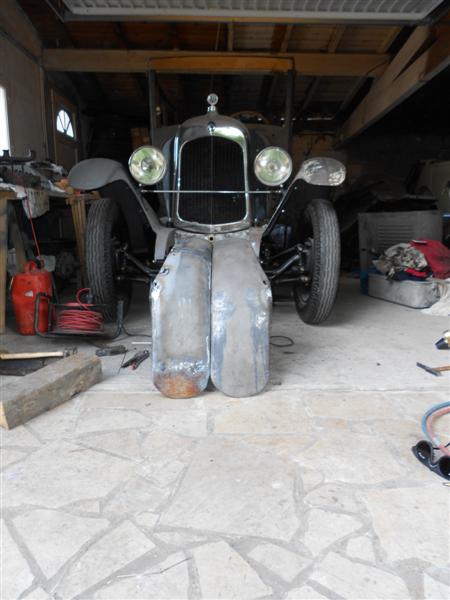

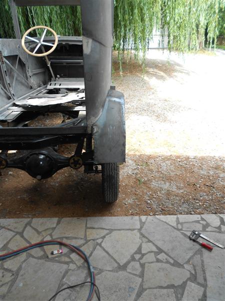

Photo final de ce travail de carrosserie avec l'arière remonté...il restera à mastiquer un peu mais le résultat me convient mes deux ailes sont identique maintenant....
Je vais maintenant m'occuper des marches pieds, de l'ailes avant gauche et de finir l'ajustement et le remplacement des axes des portières au delà je demonte tout et je mettrais en apprêt pour la peinture de l'ensemble.

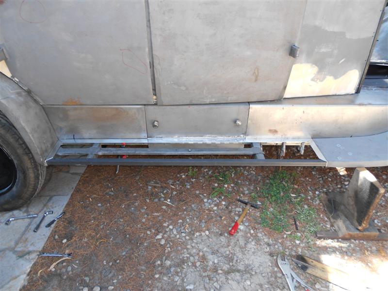

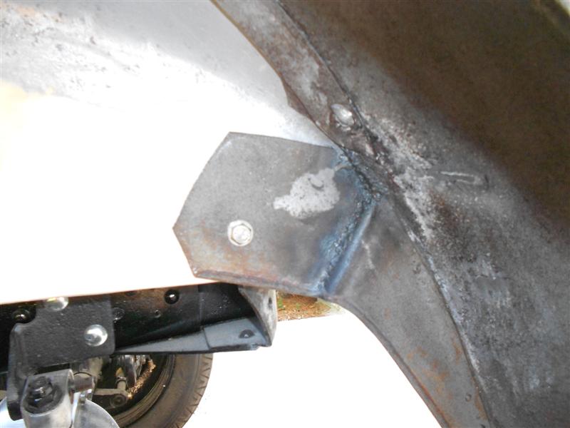

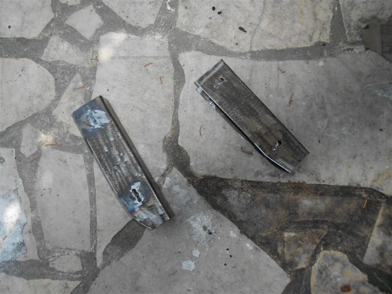

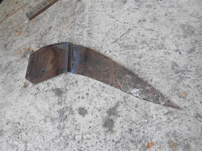

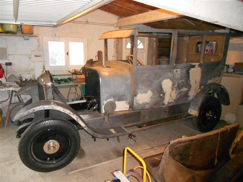

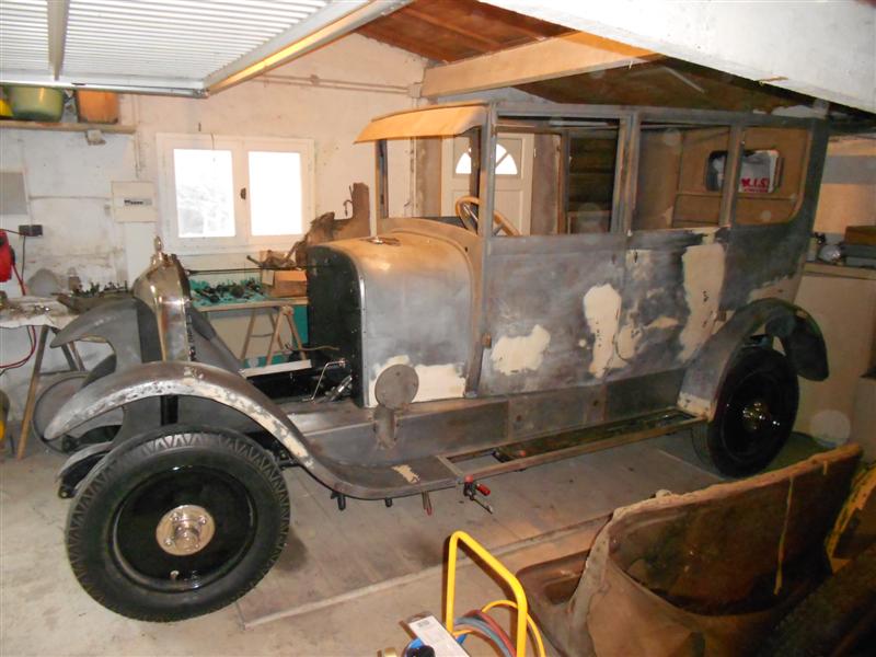

Toujours suite de mon travail d'été....

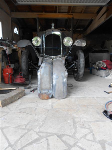

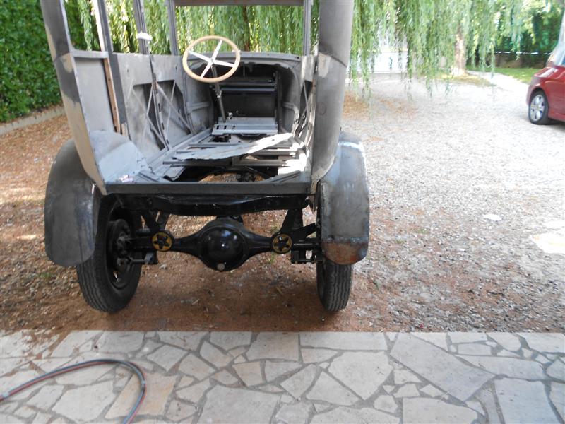

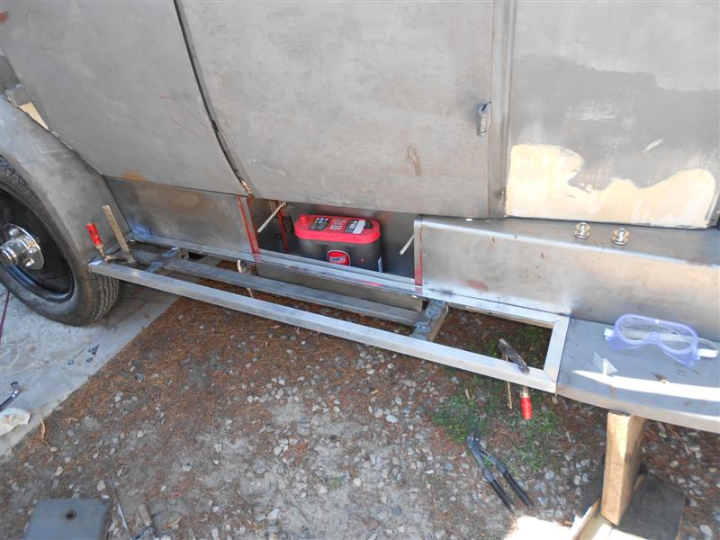

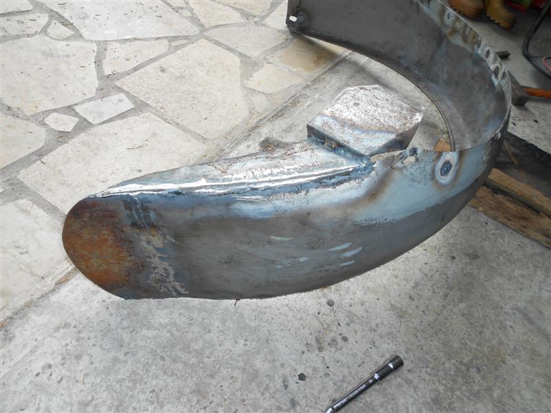

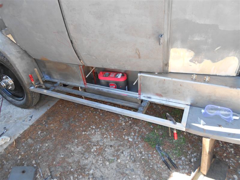

Remise en forme de l'aile avant gauche, qui avait beaucoup de différences avec celle de droite donc découpe formage et autres soudures et elle sont maintenant identiquent....puis je me suis lancé dans la fabrication des marches pieds...j'avais celui de droite en trés mauvais état donc réfection puis fabrication complete de celui de gauche.

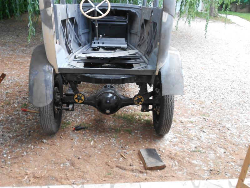

Voilà les photos de ce travail maintenant les ailes avant et arrière sont enfin relié ensemble.

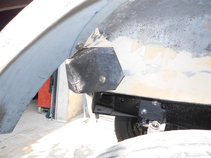

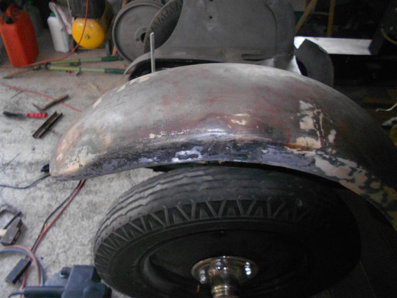

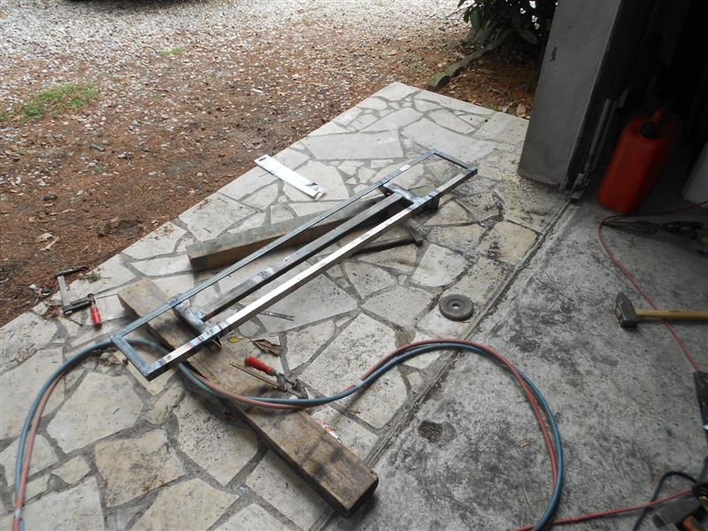

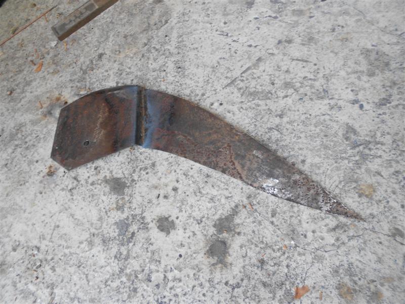

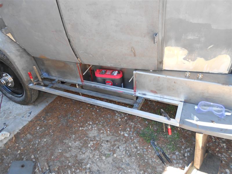

Petite photo des ailes arrière terminé....pour vous montrer qu'il est possible de reproduire à l'identique preuve à l'appui Remise en forme des ailes avant Les marches pieds...d'abord confectionner les cadre en alu pour avoir les épaisseur pour le cadre Coté gauche maintenant...début par les supports en tôle reformé à l'identique de ceux de droite bien-sur ! Le résultat final... Il reste à mastiquer puis à la mettre en apprêt mais pour moi la tolerie en fini....
