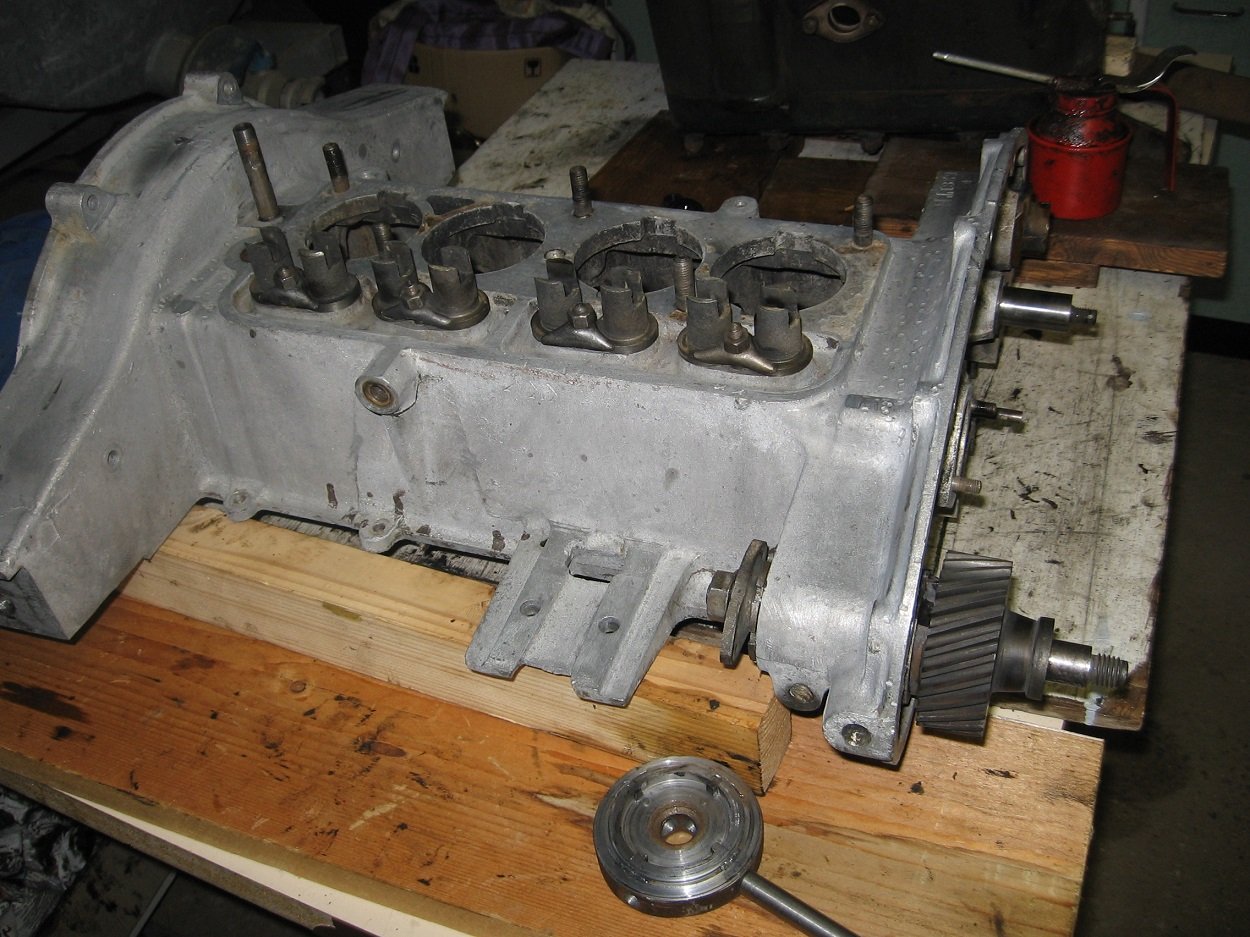

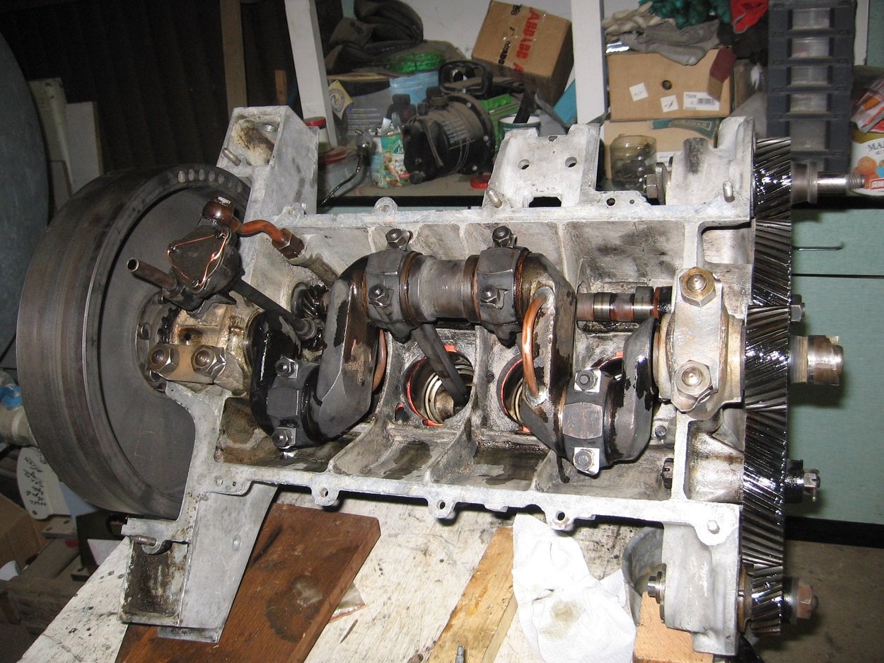

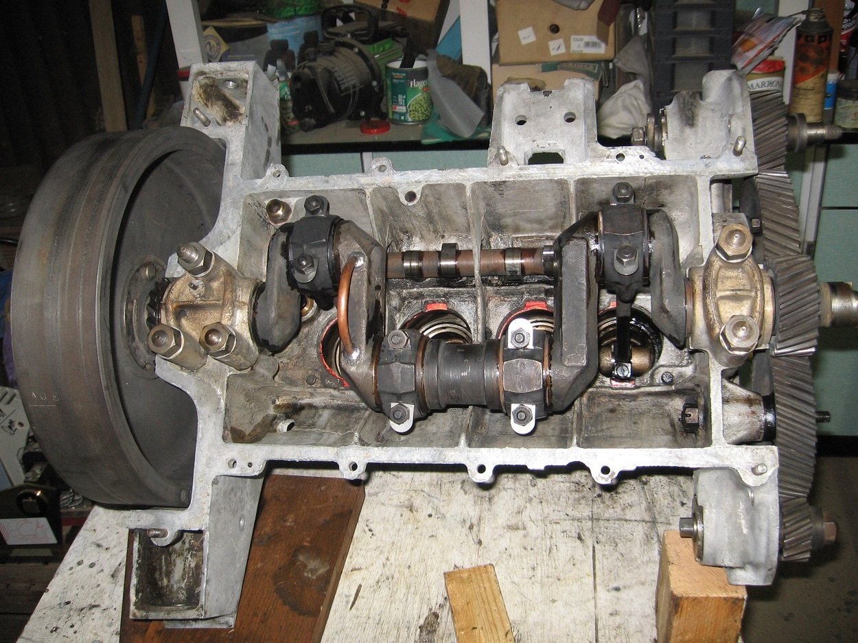

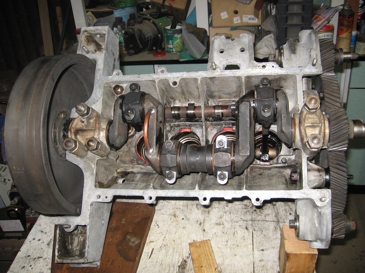

Les têtes de bielles sont, en effet , alternées : les deux bielles extérieures ont les boulons déportés vers l' extérieur et les deux bielles intérieures ont les leurs, déportés vers l' intérieur. C' est le cas sur la photo.
Il ne faut pas trop s' alarmer du jeu des pistons si les segments sont bien ajustés ( ce que je dis est un peu pifométrique en l' absence de mesures ... )

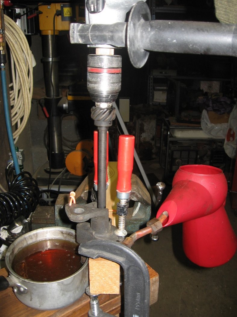

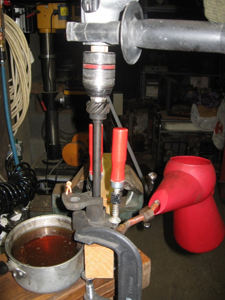

J'ai fait un bricolo pour tester la pompe à huile, j'ai mis un peu huile dedans puis je l'ai fais tourner avec la perceuse. Elle c'est bien amorcée et elle débite bien.
[attachment=0]IMG_0133r.jpg[/attachment]
Puis j'ai monté un mano en sortie et donné juste une impulsion, l'aiguille est montée plus de 4 bar.
Je vais donc continuer le nettoyage du bas puis envisager le remontage.

Parfait !
Par ailleurs, le pignon d' entraînement de la pompe à huile semble en bon état.

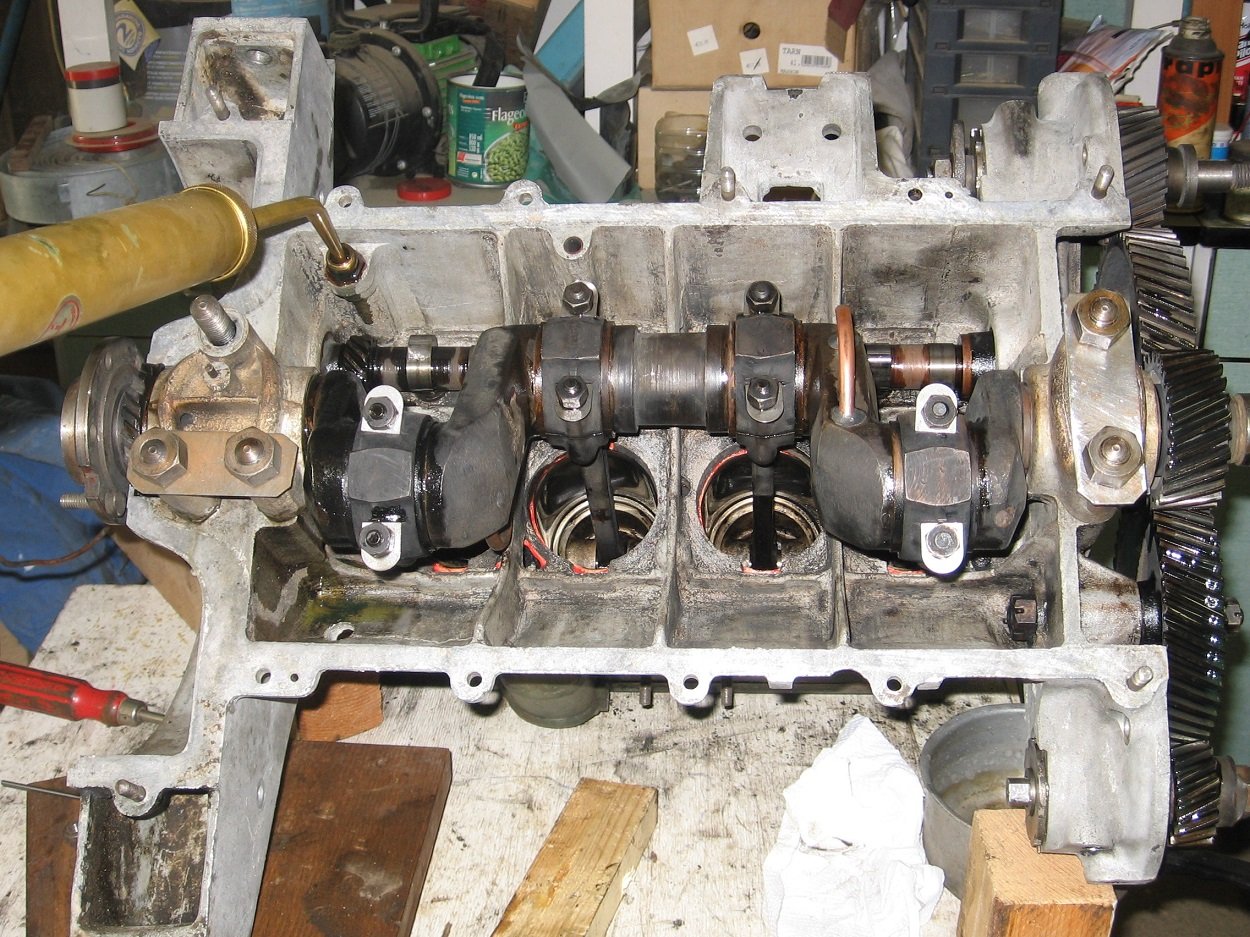

Une injection à la seringue, pas de vaccin ! mais de l'huile pour voir la répartition et ne pas tourner à sec au démarrage.
Les vérifications de l'ouverture de fermeture des soupapes du 1 er cylindre sont correctes par rapport au marquage du volant. (j'avais surfacé les têtes des vis de réglage du jeux des soupapes pour éliminer l'effet de poinçonnage des queues de soupapes et faciliter le passage des cales de réglages).

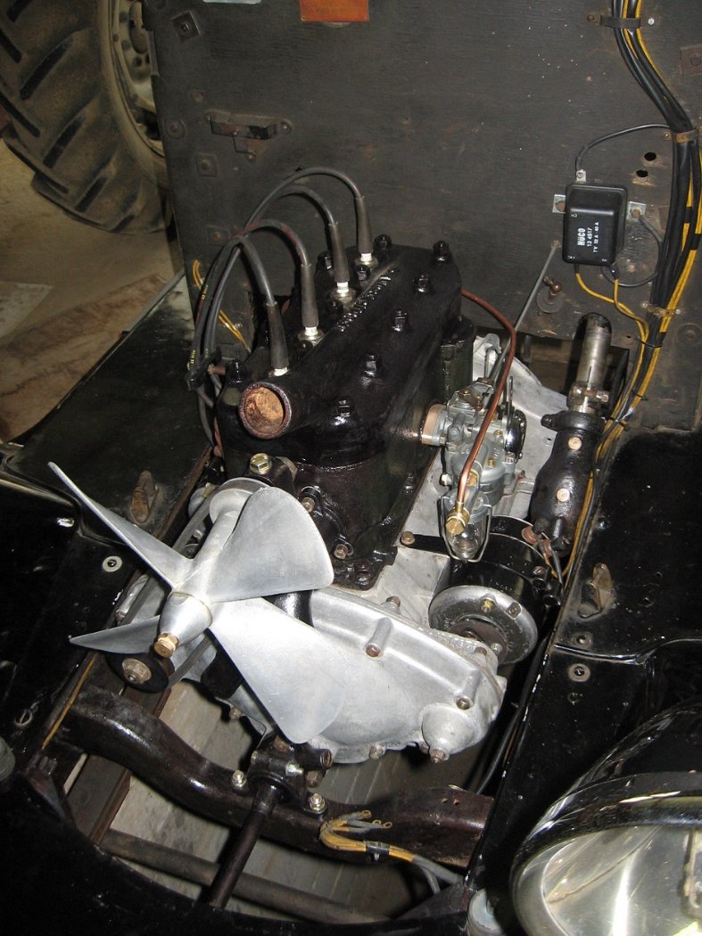

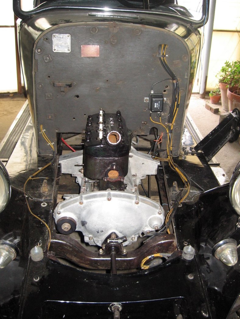

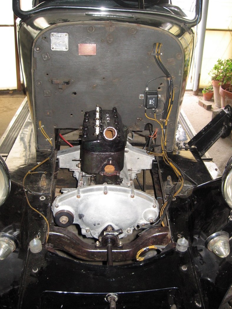

Le moteur à retrouvé sa place, ce n'est pas très facile de le remettre heureusement que j'ai eu l'aide de mon frère.
Reste à remonter les accessoires en leurs faisant un brin de toilette.
J'ai changer le roulement du vibrequin qui était malade et je vais changer les garnitures du disque d'embrayage qui arrivaient sur les têtes de rivets.
Comme cela j'espère qu'elle sera au top lorsque les beaux jours reviendront!

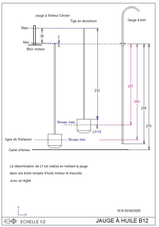

J'ai fabriqué une jauge à huile, je joint le plan pour ceux qui sont intéressés.
J'ai mis l'huile (20W50), avec 2 l je suis en dessous du mini, 3l au niveau moyen et 4l au maxi.

Très intéressants les plans de la jauge à huile.
